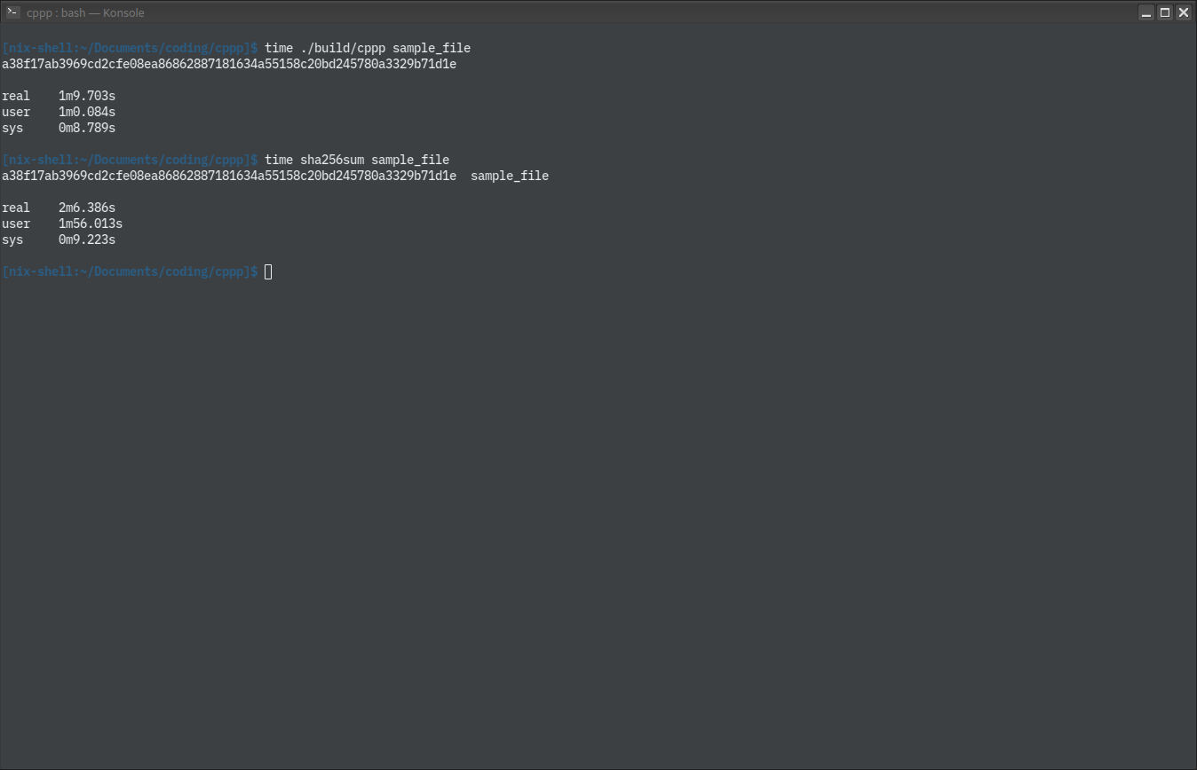

Kaynak kodumuzdaki bu fonksiyon bizim işimizi görüyor. Kısaca C programı içinde file_name olarak verdiğiniz dosya isminin SHA256 hash değerini char hash_str[HASH_STR_LENG] değişkeninin içine yazıyor ve işlem başarılıysa EXIT_SUCCESS, değilse EXIT_FAILURE dönüyor. Performans açısından sha256sum programıyla kıyası aşağıdaki fotoğrafta görebilirsiniz. sample_file dosyası şu komutla oluşturulmuş 30 GB boyutunda bir dosya:
Bash:
dd if=/dev/urandom of=sample_file bs=1G count=30 status=progress

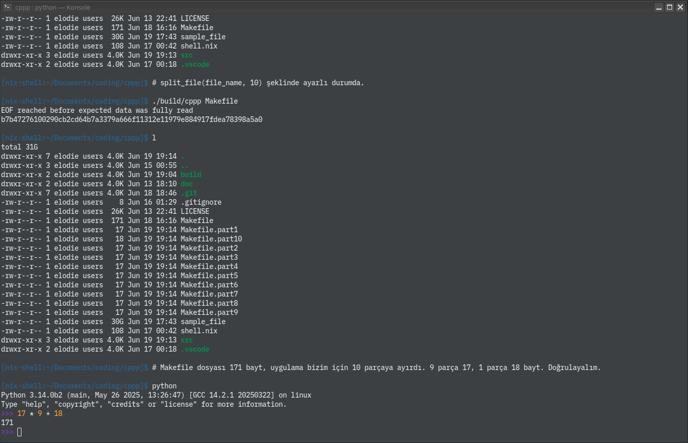

get_file_info fonksiyonu bizim için file_name'de verilen dosyanın num_parts kadar parçaya bölüneceği zaman boyut değerlerinin nasıl olmasını gerektiğini ve o dosyanın hangi izinlere sahip olduğunu bizim için döndürüyor. Gerçekten düzgün çalışıp çalışmadığını görmek için aşağıdaki örneğe bakabiliriz:
Gördüğünüz gibi sonuçlar böyle. Şöyle düşünüyor olabilirsiniz: "Eğer parça sayısı bayt sayısından büyük olursa ne olacak?" Yani mesela 1 bayt'lık dosyayı 10 parçaya nasıl bölecek? O durumda da part_size 0, last_part_size ise dosyanın kendi boyutunda oluyor.
Bu kısmın belki açıkları olabilir o yüzden "şimdilik" işe yaradığını söyleyebilirim. Kontrolleri elimden geldiğince yapmaya çalıştım burada. Kaynak kodlar açılınca bu durumu incelemek isteyenler ve sorun bulursa düzeltilmesi için yardımda bulunmak isteyenleri seve seve karşılıyorum

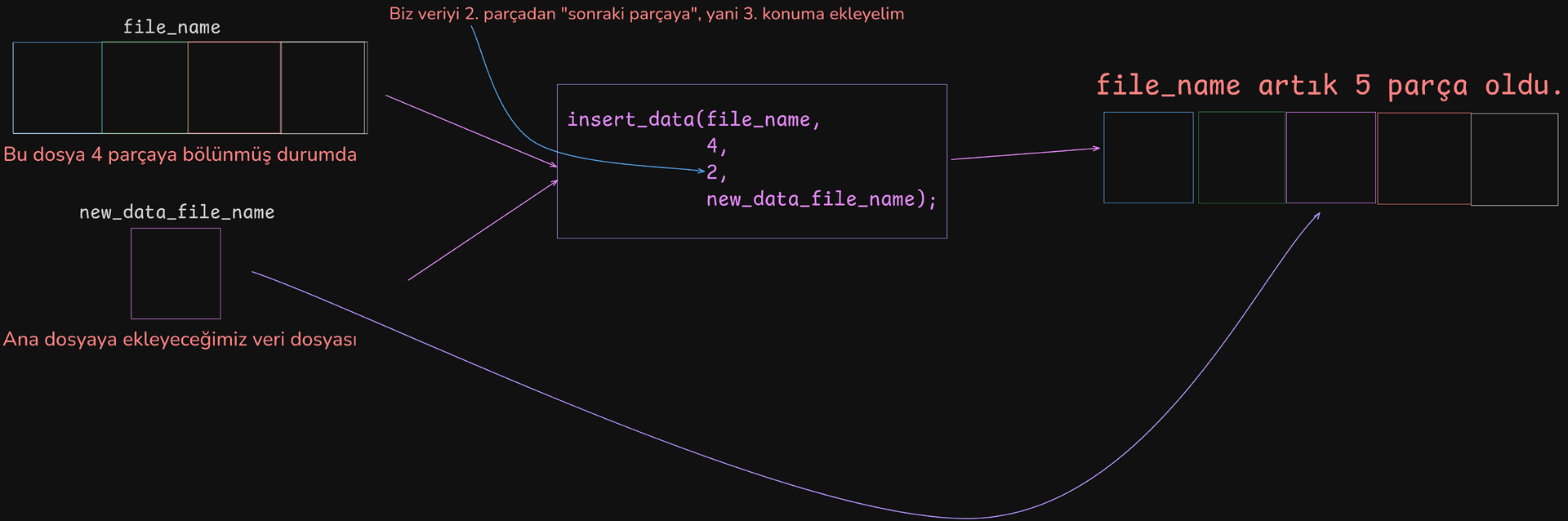

int insert_data(const char *file_name, off_t num_parts, off_t part_location, const char *new_data_file_name);
Bu fonksiyonu yazarken çok eğlendim açıkçası. Yaptığı şey, file_name'i veriyoruz, daha sonra bu dosyanın num_parts kadar parçaya ayrıldığını söylüyoruz ve part_location verdikten sonra new_data_file_name veriyoruz. Bu bilgilerden sonra file_name'in part_location'dan sonraki parçasına new_data_file_name'i yazıyor. Görsel ile açıklayayım:
Bu işlem gerçekleşirken fonksiyon num_parts ve part_location değerlerini kontrol ediyor. Eğer part_location değeri num_parts değerinden büyükse, böyle bir şey imkansız olduğu için hata veriyor ve işlem durduruluyor. Eğer part_location ve num_parts eşitse, merge_files() fonksiyonu çağrılıyor ve direkt dosyanın sonuna ekleniyor. Eğer part_location değeri num_parts değerinden küçükse, başlanacak konum part_size * part_location değeriyle byte cinsinden belirleniyor.
