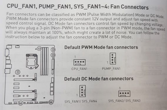

Başka bir takıldığım nokta ise Sıvı soğutma ve kasa ön fan konektörlerinin takılma yeri hakkında, bu konuda da yardım edebilirseniz sevinirim. Kasa ve sıvı soğutmam şu şekilde:
Kasa: COOLER MASTER MASTERCASE H500P MidT ATX RGB BEYAZ KASA
Sıvı Soğutma: COOLER MASTER MASTERLIQUID 240L (120MMx2)AM4 UYUMLU RGB LED SIVI SOĞUTMA SİSTEMİ
Anakartın üzerinde fanların takılması için 2 farklı tip konektör bulunmakta. Bunlardan ilki olan PWM, fan hızlarını ayarla imkanı sağlıyor. Diğer tip olan DC ise fanları tam hızda çalıştırıyor.
Sıvı soğutma pompasının, sıvı soğutma fanlarının ve kasanın önünde yer alan fanlardan hangilerini PWM konektörüne hangisini DC konektörüne takmam gerekli acaba? PWM/DC konektörleri kitapçıkta şu şekilde tanımlanmış.
375529

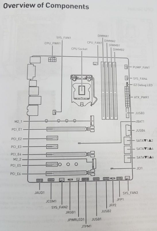

Anakart üzerinde yer alan tüm bileşenler ise şu şekilde.
375532
Şimdiden teşekkür ederim.
Kasa fanlarını SYS_FAN yazan yerlere, sıvı soğutucu fanlarını CPU_FAN'a, pompayı da PUMP_FAN'a bağlayacaksınız.
Sıvı soğutma PWM moduyla kontrol edilecek. Sistem fanları da anakartın fanlara gönderdiği akımla kontrol edilecek.
Bu arada iki fanı çoklayıcıyla bağlamanız lazım önce. Sıvı soğutucunun içinden çıkması lazım.
Eki Görüntüle 375529
Eki Görüntüle 375532
RGB konektörüne bağlamayacaksın. Muhtemelen kasanın önündeki fanların kablosu SYS_FAN portlarına yetişmeyecek ek kablo almak zorunda kalabilirsin PWM kullanmak için.
Öncelikle cevaplarınız için çok teşekkürler. Kasanın ve sıvı soğutmanın içerisinden çoklayıcı çıktı, bu nedenle ön fanların anakarta erişiminde bir sıkıntı olacağını zannetmiyorum. Peki Mystic Light'ı kullanabilmek için RGB çıkışlarını nereye bağlamam gerekiyor? Normalde sıvı soğutmanın içinden RGB Kontrolcüsü de çıktı, fakat ben renkleri kontrolcü üzerinden değil Mystic Light üzerinden kontrol etmek istiyorum.
