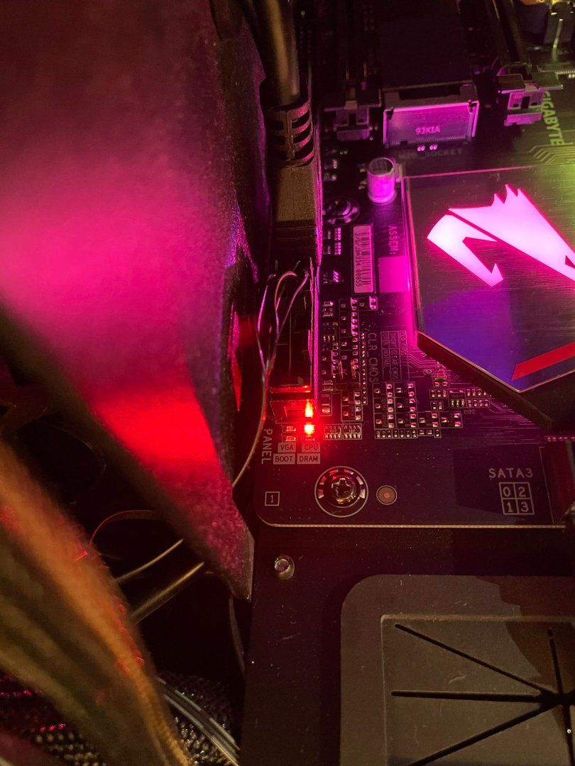

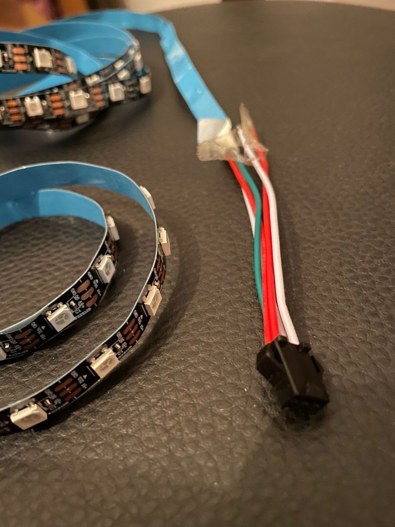

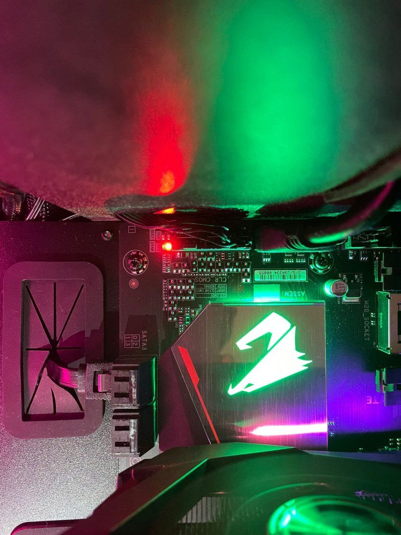

Merhabalar arkadaşlar. Bir arkadaşıma kendi kasamı vermiştim. Kendisi şerit led almış ve pinlerine dikkat etmeden anakartın üzerinde led yazan bir kısma uyacağını düşünerek oradaki 2 pine girili olan siyah parçayı çıkararak denemiş led çalışmayınca sökmüş o siyah küçük parçayı geri takmış. Sonrasında bu arızayı vermiş anakart. Bios pilini söküp 3-5 dakika bekledik. Takmadan açtık sorun devam ediyordu. Takıp açtık sorun hala aynıydı. Ram söküp taktık sorun hala aynıydı. Bios pilini söktük şu an sabaha kadar bekleyecek. Sorun ne olabilir, başına gelen var mı? Bakmamız gereken şeyler nelerdir? Muhtemelen kısa devre yaptığını düşünüyoruz bunun çözümü var mıdır? Şimdiden teşekkür ederim.
B450 Aorus Pro, 3800x , Corsair ram 3000 mhz, 550v corsair psu, 2060super ekran kartı.

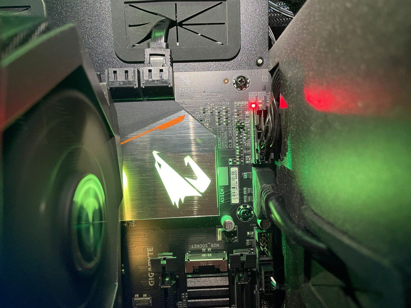

Hocam ışıklar yanıyor diyor arkadaş. Güç tuşu ile bilgisayar açılmıyor ve kapanmıyor. Etkisiz orası diyor. Psu power düğmesinden açıp kapatıyor. Dediğim gibi led yazan 3 pinli yere ona uyumlu olmayan bir led ucu takıp pc yi çalıştırmışlar sonra bu hatayı vermiş. Kısa devre ya da korumaya mı aldı acaba? CPU ışığı sabit yanıyor. USB ile ile bağlanan herşeyi söktürmüştüm. Şu anda akşamdan bios pilini çıkardık sabah tekrar takacak ve deneyecek. Başımıza 3 yıldır böyle bir sorun hiç gelmemişti. Ekrana görüntü gelmiyor. Klavye mouse ışıkları yanıyor. ARGB fanlar ışıkları yanıyor ve dönüyor. Fakat görüntü gelmiyor. Şu an farklı bir pc de işlemci ram ya da ekran kartı deneme imkanımız yok. Bölgede anlayan bilgisayarcı da yok açıkçası.
Anladım. Anakartta büyük bir problem yok o zaman muhtemelen. Bu daha çok bir kısa devre durumu gibi görünüyor. Anakartın güç kısmına tornavida değdirerek bilgisayarı çalıştırabilir alternatif olarak. Anakarttaki bir devreye zarar gelmiş gibi görünüyor. Eğer garantisi devam ediyorsa en garanti yöntem ürünü direkt garantiye göndermek. Kablosuz bir şekilde güç tuşuna basılı tutun ve anakartın kullanım kılavuzunda o sabit kırmızı cpu ışığının ne anlama geldiğini araştırın. Kılavuzda yazmıyorsa internette araştırın. O ışık önemli bir ipucu çünkü. İşlemcide veya işlemci soketinde veya devresinde bir problem olabilir.
