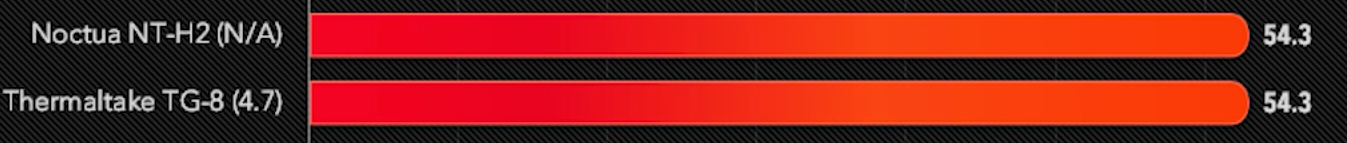

resmi sitesinden baktım noctua specslerini paylaşmamış. Karşılaştırma videolarından 4.7 - 5 civari olduğunu tahmin ediyorum.

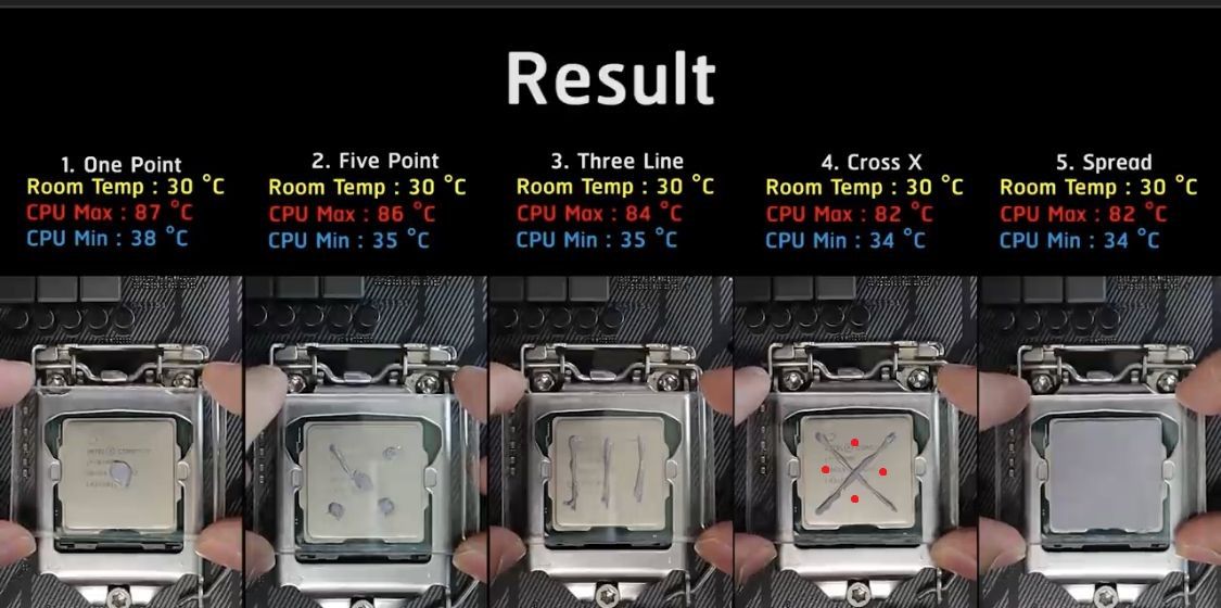

Hocalarım ben kartla vs yaymaktansa çarpı yapıp içine küçük noktalar koymaktan yanayım. Zaten işlemci ısınacağı ve soğutucu bloğu baskı yapacağı için macunun kendisinin boşluları dolduracağını düşünüyorum.
4. kısımdaki sürüş şeklini uygulayacağım. Kırmızı noktaları ben yaptım :D
hocam insanın içi rahat etmiyor. Yaymak daha iyi :D insanın aklında tereddüt kalmıyor.
