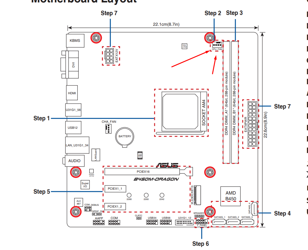

Kule tipi soğutucunun güç kablosunu kırmızı okla gösterdiğim yere takacaksın.
RGB için anakartınızda doğrudan bağlantı noktası yok o elindeki kabloya ara aparart takıp doğrudan PSU'dan güç alacaksın fakat bu yöntemle bilgisayarından RGB'yi kontrol edemeyeceksin.

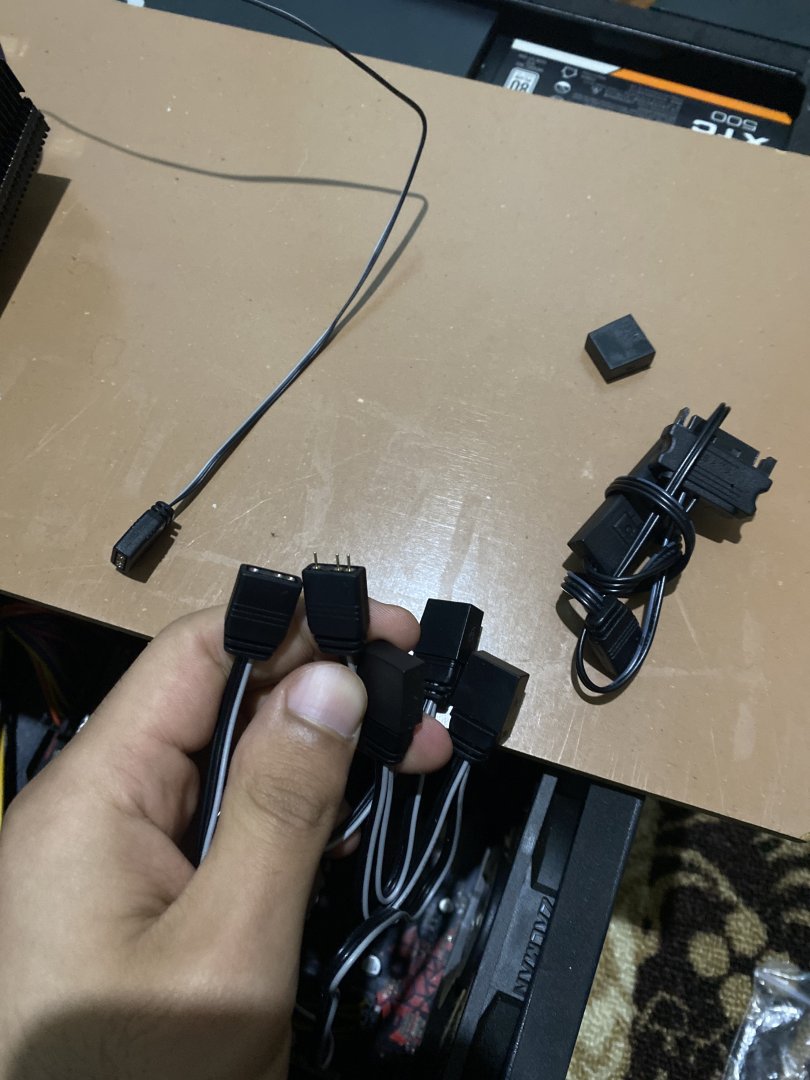

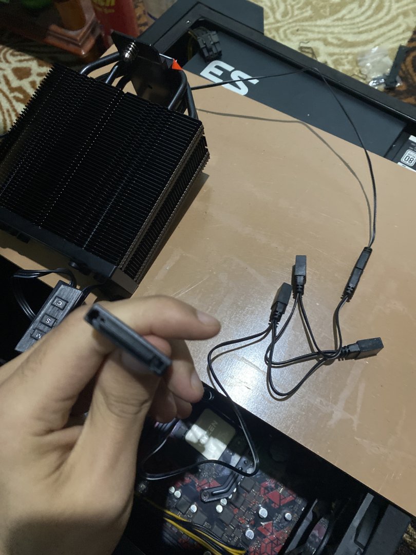

soğutucuya bağlı olarak bir tek bu attığım kablo var onun dışında fan için 3pin5v argb fanı sataya takan bi kablo çıktı o fan için birde şöyle 3pin dişiyi 3pin erkeğe çeviren bi çoğaltıcı kablo gibi birşey var

abiler sanırım buldum ben bu sata bağlantısını takıp çoğaltıcıyı hem soğutucunun 3pinlik bağlantısını hemde fanın 3 pinlik bağlantısını taksam olur mu şu şekilde yani

  1. Kule tipi soğutunun fanından veya kendisinden bir güç kablosu çıkacak bunu okla gösterdiğim yere (CPU_Fan) kısmına takacaksın.
  2. Elinde tuttuğun 3 girişi olan ARGB kablo doğrudan anakarttan RGB kontorlünü sağlar (spfif_on) a takıp dene fakat o portun Voltajı olmadığı için RGB'ler yanmaya bilir o zaman yapman gereken dediğin gibi bunu sataya çeviren erkek girişle dişiyi birleştirip PSU'dan doğrudan RGB'ye güç vermen gerek.
Tamam senin soğutucunda bu kablo soğutucuyu ışıklandırmak için olan argb kablosu eğer bunu takmazsan sadece ışıkları yanmaz bu kadar

kral çok doğru anladım biliyorum zaten öyle olduğunu benim sorum kuleden gelen kablo 3pin anakarttaki cpu fan 4pin
bu dediğim mantıklı geldi mi size çünkü kutudan çıkanlar buna zorluyor
kardeşim öncelikle elinde tuttuğun kabloyu unut aklından sil öyle bir kablo yokmuş gibi davran ve geriye kalan kabloları uygun olan yerlere tak yeter
heh aynen öyle yaptım bende aldığım yer fanın gücünü satadan aldığını üstünde kumandası olduğunu söylemişti şimdi arkadaş blokta da rgb var diyince aklıma geldi galiba sataya taktığım kablonun devamında 4 adet 3pin çoğaltıcı var onların birine fanı birine soğutucu bloğun kablosunu taksam çalışır sanırım bence bu mantıkla yapmışlar böyle bir şeyi siz ne diyosunuz
güç yetersizliği gibi bişey söz konusu olabilir mi tek korkum o
