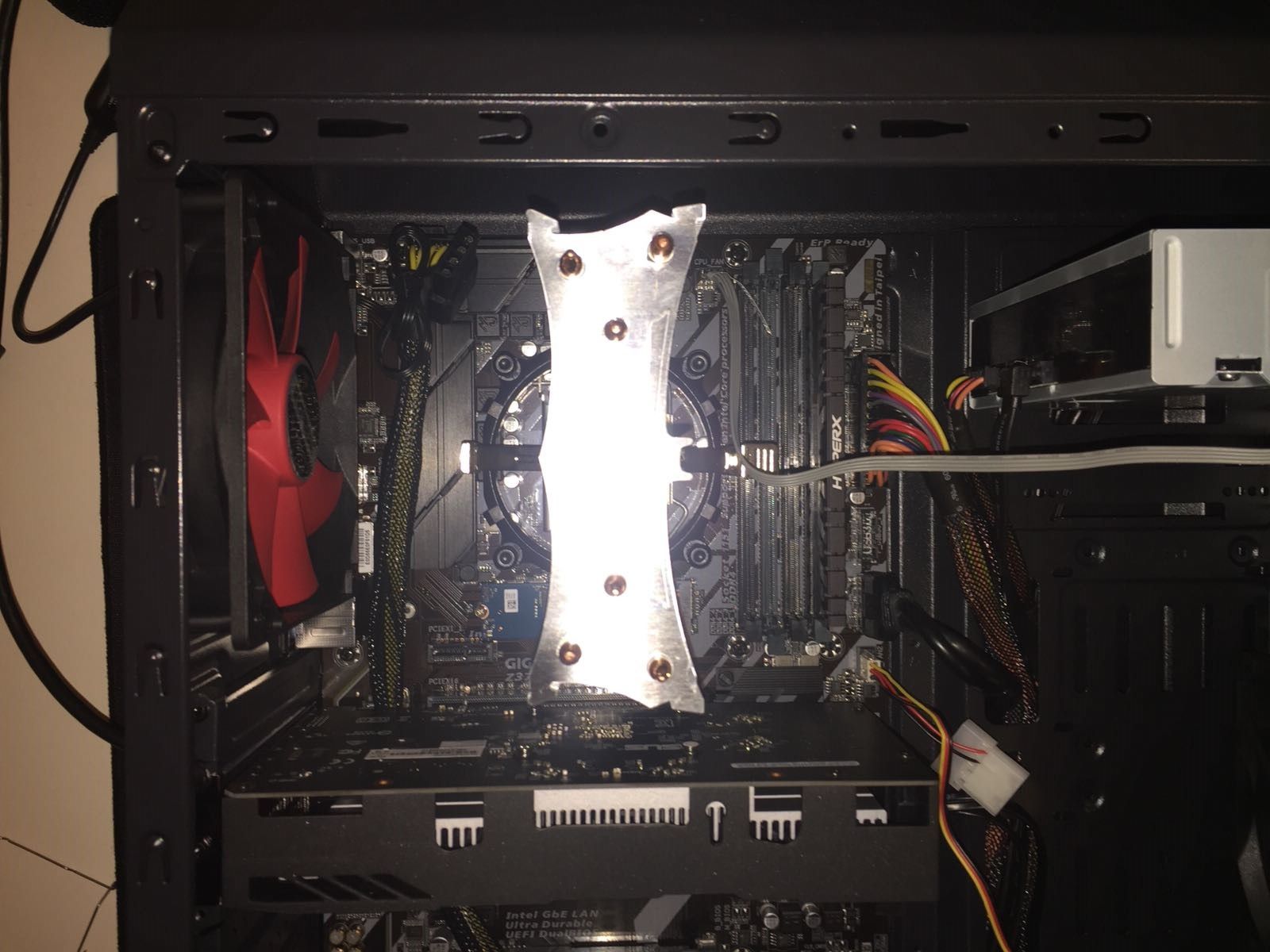

Masaüstü bilgisayardan pek anlamam ama işim gereği mimari programlar vs. için başlangıç seviye bir PC topladım. Vatan Bilgisayar'da toplattım. Ellerinde olmayan bazı ürünleri onların önerisiyle aldım. Anakart, kasa, CPU soğutucu vs. gibi ürünleri önerileriyle aldım ve sistemi kendileri kurulum yaptı.
Sistemim ;
  • Anakart: GIGABYTE Z370 HD3
  • İşlemci: Intel i7 8700K
  • Ekran kartı: ASUS GeForce GTX1050 Ti GDDR5 OC 4GB 128Bit DX12
  • RAM: Kingston 16GB (2x8GB) HyperX Predator Black DDR4 3000MHz CL15 1.35V XMP Ram
  • HDD: WD 1TB 7200RPM
  • Kasa + Güç Kaynağı: EVEREST RAMPAGE 88 GAMING 600W
  • Sogutucu: EVEREST RAMPAGE WIND CHILL 320 (120MM)
  • EKSTRA: OPTANE 32GB MEMORY (Sipariş verdim geliyor)
  • SSD: YOK

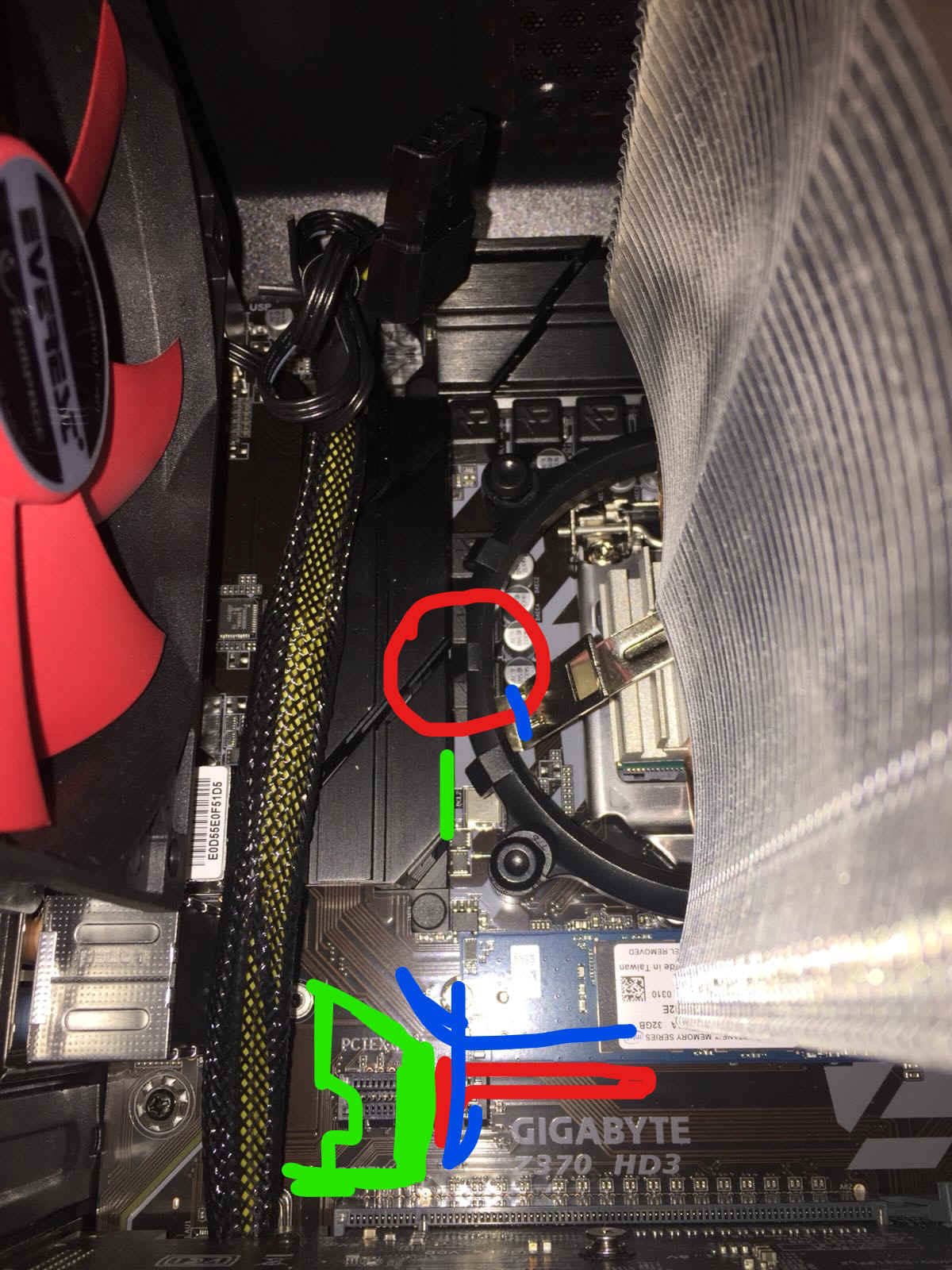

PC toplarken CPU fanının yönünü yukarı vermişler ve çok büyük olduğundan 1 RAM slotum kapanmış ve diğer RAM'e de değiyor. Baktım o metaller ısınmıyor sanırım ama tabii ki değmesi ve 1 slotumun eksik kalması rahatsız ediyor. Ne yapılabilir? Bu fan 90 derece çevrilebilir mi? Çevirince sıcak havayı direkt kırmızı fanın oradan vermesi daha mı iyi, yoksa bu şekilde yukarıdan havayı atması mı daha iyi? Bu fanla ilgili pek video görmedim internette o yüzden nasıl montajlandığını pek bilemedim. Bir de diğer bulduğum videolarda hiç RAM Slotu kapanan da görmedim. Anakart mı küçük?

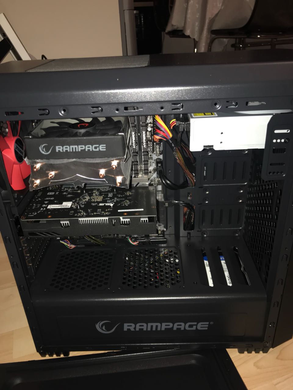

Ayrıca Vatan'dakiler de hiç uyarmadı sistemde hepi topu 1 tane fan var kırmızı olan. 1 tane de CPU soğutucusununki (Rampage yazan). Temiz hava alan bir fan yok o yüzden sürekli CPU 50 derecelerde (Hele render vs gibi işlemlerde 70-80'i geçiyor). 2 tane daha fan sipariş verdim ön ve yana takmak için, yukarıya da takmalı mıyım sizce? Yani kasanın yukarıda 1, yanda 2, önde 1 fan yeri mevcut hepsini doldursam iyi olacak gibi. Ekstradan bir de fan kontrol almak gerekecek. Anakartta 2 tane boş fan yeri var çünkü. (Bir de bu PSU HDD'nin bulunduğu yerde de 2 fan yeri var oralara ne yapılır bilemedim? Hangi yöne bakmalı etmeli? Rampage yazan koruyucu kabin üstü)
Sonuç bu Rampage CPU Fanı söküp çevirmeyi deneyeyim mi? Bir de söktüğümde termal macun sürmek gerekecek mi tekrardan? Yukarda da bi parçalar var, onlara da değecek gibi duruyor ama bakalım. Sizce ben becerebilir miyim? Mandallı bir sistemi var galiba. Sistem daha 4 günlük. Önerilerinizi bekliyorum.
Teşekkürler.

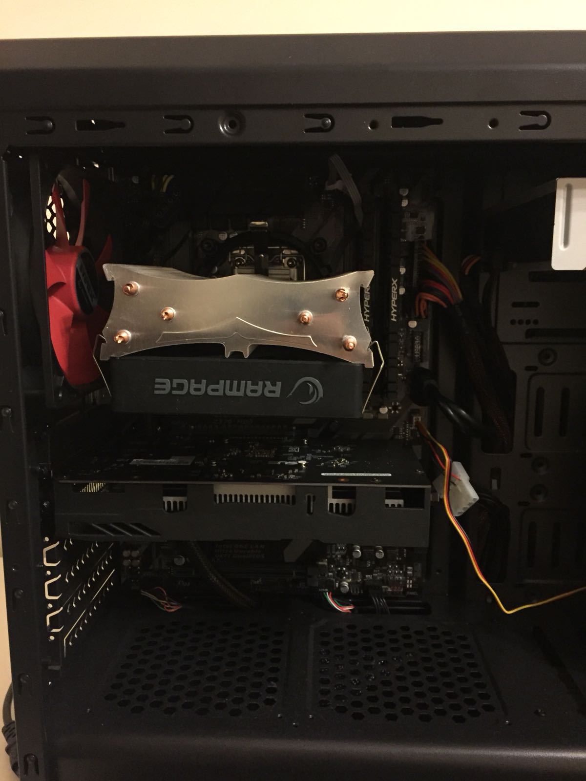

Dik konumlandırıldığında da üstteki soğutuculara denk gelecektir muhtemelen.
RAM yükseltmesi yapacağınız zaman bir çözüm düşünün.
Fan yönü kırmızı için doğru. Üstteki fan çıkışına ve öndekine de takın.
Üstteki, kırmızı gibi olmalı yön olarak. Dışarıya üflemeli. Öndeki ve yandaki ise kasanın içine üflemeli.
Yani fanın diğer yüzü gözükmeli.
Hava soğutmalı sistemlerde fan sayısı ve hava akışı önemlidir. Düzgün bir yapılandırma yapılmalıdır.

herkese yorumları için teşekkürler. Ben vatanda coolermaster T4 soğutucu istemiştim ellerinde olmadığından everest verdiler iyi kötü çalışıyor sessiz (2000rpm gösteriyor maxda aida). Bilgi açısından bu mesajlardan sonra yaptıklarıma gelicek olursam 2 adet fan aldım eskiden kasada hiç emiş yoktu birini öne birini yana takıp kasa içine hava veriyorum bundan sonra idle da 35-45 iken, 30-35lere düştü cpu sıcaklığı daha sonra ise dün düşününce gerçekten cpu fanının yanlış olduğunu farkettim. eski halinde yukardan havayı alıp kasanın içine sıcak havayı veriyordu, o nedenle 90derece çevirmek istedim. hemde ramler boşa çıkcaktı.
şansıma biyere denk gelmedi hemde ramlerim boşa çıktı bu durumda fanı ram tarafına verip önden gelen temiz havayı direk egsoz dan atcaktım ama maalesef sabitleyici kanca anakartın o koruyucu/soğutucu yerine denk geldi
malesef geçecek yer kalmamış sıfıra sıfır yanaşmış sanırım komple cpu soğucusunun o siyah bağlantı parçasını söküp daha anakarta vidalamadan teli geçirip sonra vidalamak gerek ama buna uğraşamadım riskini alamadım onedenle yine eskisi gibi çevirdim. bu sefer tabi fanı aşağıdan temiz havayı alıp yukarı egsoz atması için bu şekil yerleştirdim.
idle da sıcaklık 25-30 lara kadar düştü. fanları full speed açtığımda idle konumunda 20derecelere iniyor. şimdi sırada. 3 fan daha alcam birtane 14cm tepeye, birtane bu rampage aynısından yine cpuya takcam olur dimi (yalnız bir problem hiç bir yerde o cpuya takılacak yaydan/telden yok??? nerden bulunur). bir tane daha kasanın yanına koycam.
mimari renderlar vs aldığımdan cpu aidanın stress testinde 60derecelerde oluyor ama renderla coşkuyu verdiğimde ie 80lere çıkıyor o yüzden olabildiğince serin tutmam gerek içeriyi.
başka önerileriniz olurmu? önemli bir soru da şu cpu ya bağlantı teli nerede bulunur yada adı vs nedir hiç internette bulamadım satan biyer? ali expresste bile 1 kişi satıyor bukadar mı karaborsa bir ürün
