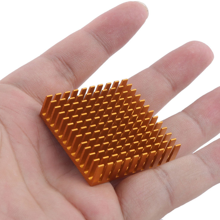

Pasif Soğutma:
Pasif soğutma aslında bir soğutucu bloktur ve ısıyı daha geniş bir yüzey alanına yaymayı, bu sayede de ısınmayı yavaşlatmayı amaçlar. Günümüzde bunu daha çok anakartlardaki VRM'lerde ve SSD'lerde görüyoruz ancak birkaç yıl öncesine kadar CPU ve GPU soğutmalarında da sıkça görüyorduk. Hatta Raspberry Pi serisi cihazlarda hala soğutma için bu çözüm sık sık kullanıyor.
Pasif soğutma denmesinin sebebi üstünde bir fan veya pompa gibi aktif olarak çalışan mekanik veya elektronik bir parçanın bulunmaması. Bu da bize hem enerji tasarrufu hem de sessizlik sağlasa da günümüz işlemcileri için çok yetersiz kalıyorlar. O yüzden artık pek işlemcilerde kullanılmıyor (son kullanıcı için üretilen bilgisayarlardan bahsediyorum, endüstriyel alanlarda vs. hala sıklıkla kullanılıyor).
Avantajları:
Dezavantajları:

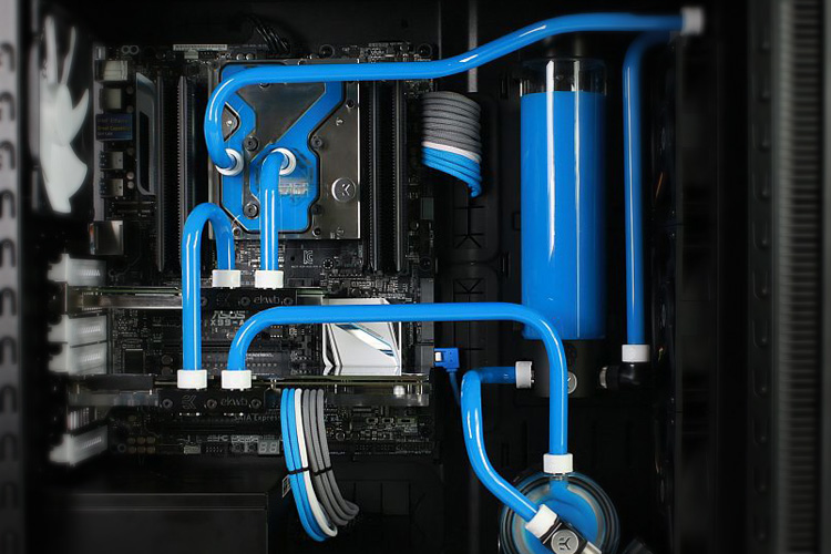

Sıvı Soğutma:
Sıvı soğutma ise işlemcinin ürettiği ısıyı bir sıvı devirdaim sistemi yardımıyla uzaklaştıran, daha gelişmiş bir soğutma yöntemidir. Burada bir yüzey, işlemciden ısıyı alır ve içindeki sıvıya iletir, sonra bu sıvı pompa yardımıyla radyatöre taşınarak fanlar yardımıyla soğutulur ve tekrar işlemciye soğuk olarak pompalanır. Günümüzde hepsi bir arada (AIO) ve custom olmak üzere iki ana türü bulunuyor. AIO soğutucularda fan da blok da radyatör de hazır kurulu geldiği için tak-çalıştır kolaylığı sunarken, custom sistemler daha estetik bir görünüm sağlıyor ama kurulumu ve bakımı çok daha zahmetli tabii.
Arctic Liquid Freezer III 360mm AIO sıvı soğutma.
EKWB üretimi bileşenlerle oluşturulmuş bir custom sıvı soğutma.
Sıvı soğutmalar, özellikle büyük radyatörlü modeller daha çok ısınan işlemciler için idealdir ama pahalı olmaları, zamanla sızdırma riski taşımaları, düzenli bakım gerektirmeleri ve pompa ömrünün fanlara göre biraz daha kısa olması gibi dezavantajları da var. Havalı görünmek güzel ama her şeyin bir bedeli var tabii ki
Ayrıca sıvı soğutma, tam ısınmaya ulaşması daha uzun süreceği için overclock yani hız aşırtma için teknik olarak daha iyi olacaktır.
Avantajları:

Pasif Soğutma:
Avantajları:
- Tamamen sessiz çalışırlar. Fan veya pompa gürültüsü yoktur.
- Enerji tüketmez, ekstra güç gerektirmez.
- Düşük profilli oldukları için neredeyse her sisteme uyarlar.
Dezavantajları:
- Hava ve sıvı soğutmaya göre çok daha düşük performans sunar.
- Günümüz CPU ve GPU'ları için yetersiz kalır, sadece düşük güç tüketimli sistemlerde kullanılır.

Sıvı Soğutma:
Avantajları:
- Hava soğutmaya göre daha iyi soğutma performansı sunar, özellikle büyük radyatörlü modeller yüksek ısıyı daha verimli dağıtır.
- Estetik açıdan daha şık durur, ortada kocaman bir blok görmek yerine bir pompa ve 2 boru görürsünüz. Ayrıca pompasında LCD ekran bulunan modeller de bulunur, bu da ayrı bir şıklık katıyor.
- Büyük kule tipi hava soğutuculara göre anakart çevresinde daha fazla alan bırakır, RAM ve diğer bileşenlerle çakışma ihtimali daha düşüktür.
- Hava soğutmaya göre daha pahalıdır, özellikle custom sistemler ciddi bir bütçe gerektirir.
- Zamanla pompa arızası veya düşük ihtimal olsa da özellikle kalitesiz ürünlerde sızıntı gibi sorunlar yaşanabilir.
- Düşük bütçedeki ürünler, özellikle 120mm olanlar genelde vasat oluyor. Belli bir bütçenin altında hava soğutma kullanmanız daha mantıklı olacaktır.
