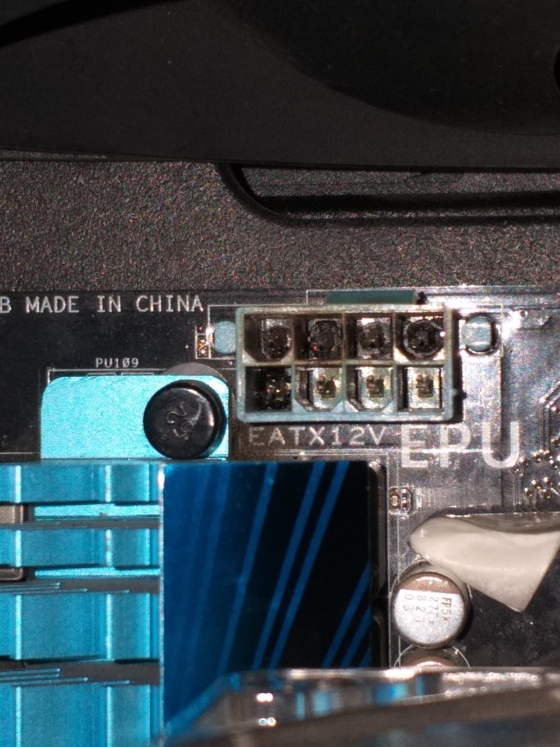

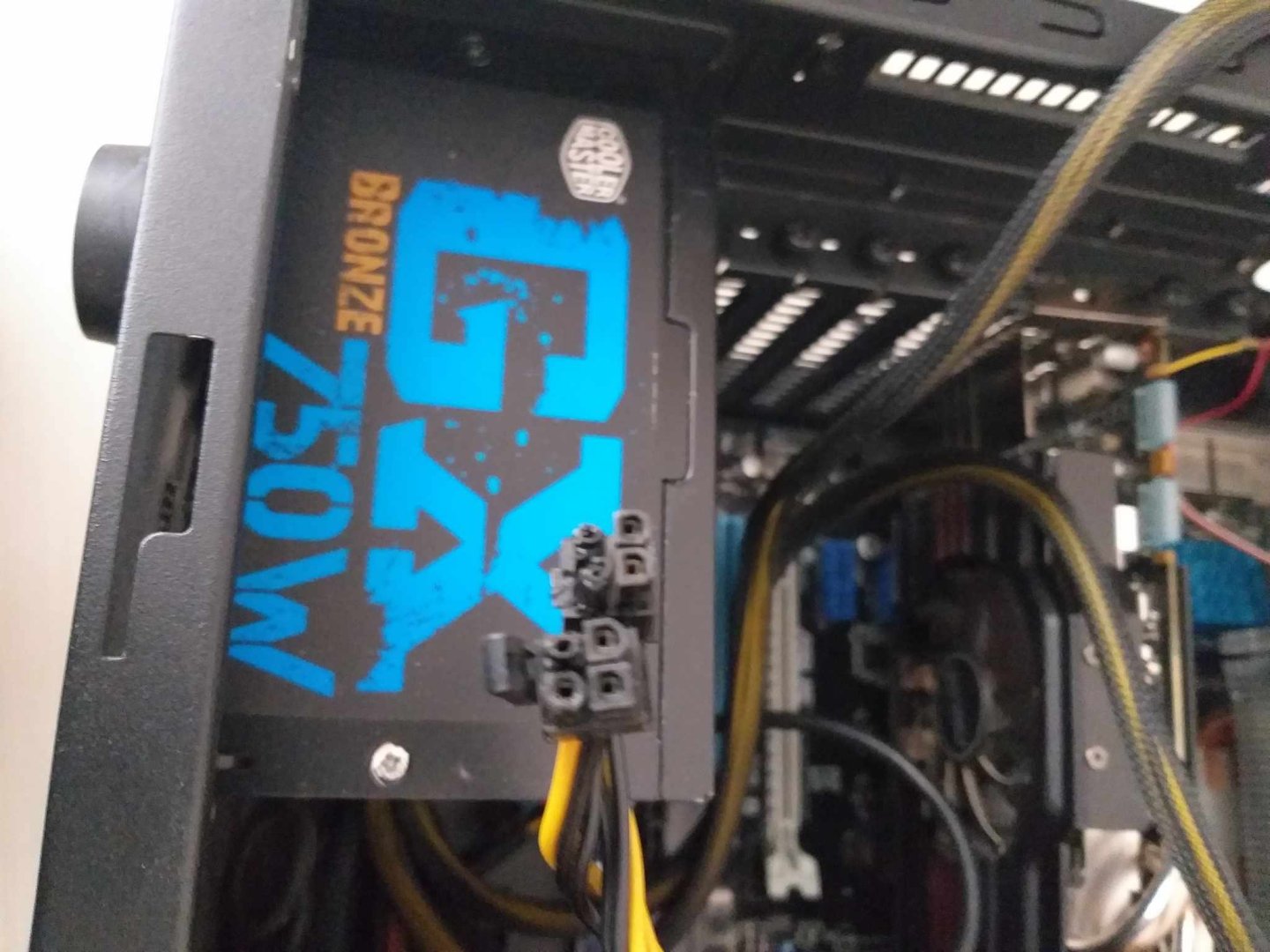

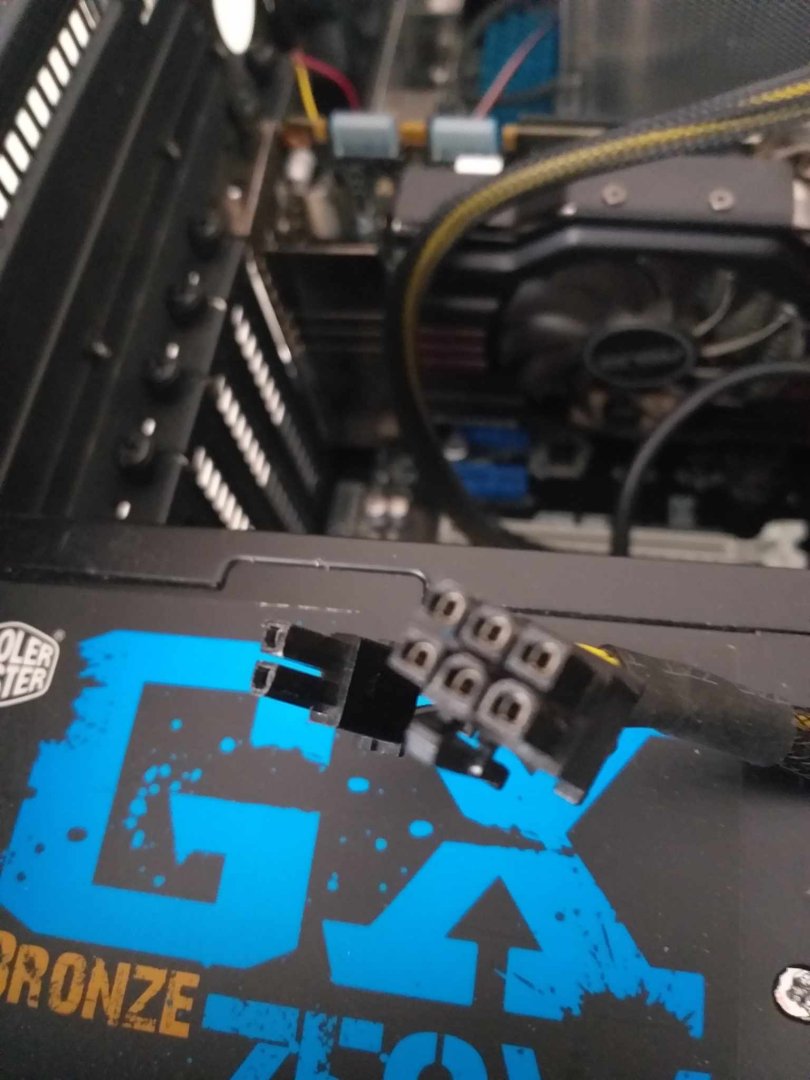

Arkadaşlar anakartımın CPU güç soketi yanmış yetmemiş hatta PSU kablosu da yanmış sanırım. Yaşadığım yerde çokca elektrik kesintileri olmuştu o sırada olmuş olabilir.
Bilgisayardan çok fazla anlamıyorum bu sistemi 2014 yılında Vatan Bilgisayar'dan toplamıştım.

Sormak istediğim anakart ve güç kaynağı kurtarılabilir mi? Yani yanan giriş değiştirilirse güç kaynağının diğer girişlerinden 1 tanesini kullanabilir miyim? Bu girişler sanırım anakartıma uymuyor sadece yanan girişler tam uyuyor söylediğim gibi pek anlamıyorum bu işlerden.

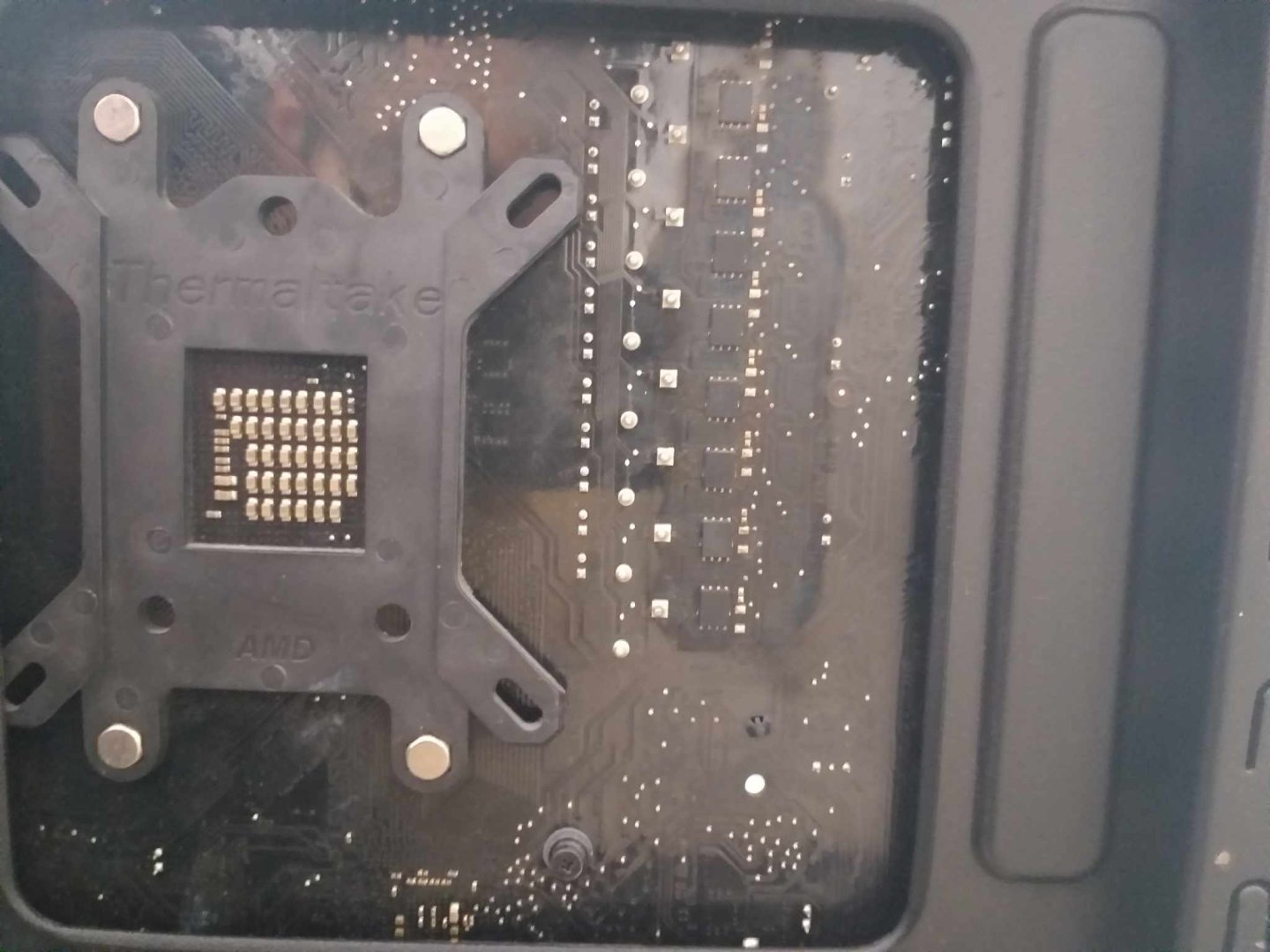

Anakartta bulunan yanıklar küçik bir alanı kaplamıyor. Kurtarılmaz aşırı zor gibi duruyor. PSU'da güç soketi ısıdan erimiş o tahminimce düzeltilebilir. Ramler eğer çalışır durumdaysa 1080p orta ayarlarda sizi idare edecek bir bilgisayar toplayabilirsiniz. Tamir masrafına yakın tutar diye düşünüyorum yeniden toplama. 2. el anakart + işlemci alabilirsin DDR3 1333 MHz uyumlu. Ekran kartı olarakta 1080p için RX 580 4G veya 8G tercih edilebilir. Bana göre hâlâ bütçe dostu. Ekran kartının bir sorunu yoksa nakite dönüştürün satın.

Bu anakartı kurtarsam bile üzerine sistem inşaa edemiyorum sanırım dediğinden anladığım kadarıyla.İşlemci yüksek ısı değerleri gösteriyor ama termal macun yenileyip denesek belki kurtarabiliriz diye düşünmüştüm. İşlemci üzerinde bakır boru soğutucu mevcut.Psu başlığı düzeltilebileceğini düşünüyorum ısıdan erime ihtimali olabilir diye. Ram mhzleri yeterli mi? ya da yanına aynı mhz değerinde ram mi eklemeliyim?
Psu kurtarabilirsek iyi ramler gayet iyi durumda fakat 8gb yeterli değil sanırım üzerine ekleme yapmalıyım peki o ramlerinde mhz değerleri aynı mı olmalı? Ekran kartı sağlam durum da fakat verim alamayacağım gibi görünüyor. 2nci el piyasasına pek sıcak bakmıyorum anakart ve işlemci sıfır ama bütçe dostu birşeyler bulunabilir mi?
Bu anakartı kurtarsam bile üzerine sistem inşaa edemiyorum sanırım dediğinden anladığım kadarıyla. İşlemci yüksek sıcaklık değerleri gösteriyor ama termal macun yenileyip denesek belki kurtarabiliriz diye düşünmüştüm. İşlemci üzerinde bakır boru soğutucu mevcut. PSU başlığı düzeltilebileceğini düşünüyorum ısıdan erime ihtimali olabilir diye. RAM MHz'leri yeterli mi? Ya da yanına aynı MHz değerinde RAM mi eklemeliyim?
O anakart üzerine hiçbir şey yapamazsın. Görüntüden de anlaşıldığı gibi %99 umudu kes.
RAM MHz'leri yeterli değil. Benim önerim "Benim için 1080p olsun yeterli zaten çoğunlukla emülatör oyunları oynuyorum biraz da dizi, film izlemek için kullanıyorum" dediğin için en basit çözümdü. İşlemciyi kurtarmak için ikinci el anakart alman gerekecek.(Öncelikle işlemcinin çalıştığından emin ol.) RAM eklemeye gelince de, o MHz'de eklesen de alacağın anakartın limiti kadar ekleyebileceksin. Bence hiç bunlarla uğraşma. 10K civarı bir bütçen varsa ekran kartı hariç güzel bir cihaz toplayabilirsin.
