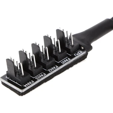

Merhaba arkadaşlar.
İşlemcimde çift fanlı kule tipi soğutucu takılı. İkisinin de 4 pin girişli kablosu var.
Birinci fan kablosunu CPU_FAN1e taktım, ikinci fanı SYS_FAN1e taktım. MSI Center'den fanı elle kontrol etmek için açtığımda, CPU_FAN1 4 kademe ayar, SYS_FAN1 3 kademe ayar olarak gözüküyor.
Bunların ikisi de nasıl 4 kademe olur? Yani ikisi de aynı hızda dönsün istiyorum. CPU_FAN1 4 kademenin en düşüğünde 875 RPM dönerken, SYS_FAN1 3 kademenin en düşüğünde 1298 RPM dönüyor ve bu da ses yapıyor.
Ben ikinci fanın dönüş hızını da ilk fan hızıyla aynı seviyede tutmak istiyorum ama ikinci fan 3 kademe ayarlı olduğu için en düşük ayarda bile 1298 RPM dönüyor. Kasayı açıp kapatmaktan yoruldum. Bunun bir programı veya BIOS ayarı var mıdır?
İlgilenenlere şimdiden teşekkürler.

Soğutmasından ve sesinden memnunsanız daha da ellemeyin zaten, bir şey çalışıyorsa kurcalama mantığı ama CPU soğutmasını usulüne göre yapayım isterseniz başta belirtiğim gibi iki tane olan CPU fanınızı bahsetiğim çoklayıcıya bağlayıp bu çoklayıcıyı da CPU_FAN kısmına takmak olur.
Aldığınız soğutucunun içerisinden 2 bağlantıyı tek bağlantıya dönüştüren bir kablo çıktı mı? Aklıma ilk çözüm olarak bu kablo ile iki fanı tek porta bağlamak geldi.
evet var . anakartın cpu_fan kısmına takılıp 3 fanı çoklayan bir kablo var. Aslında kasamda 9 fan var benim sistem biraz karışık. Çözemezsem yarın detaylı foto atarak bilgi veririm
Normalde çift fanlı kule tipi soğutucu kutu içeriklerinden tekliye çeviren ara kablosu çıkar, her iki fan bu bağlantı kablosuna bağlanır ve onu da CPU_FAN'a bağlarsınız en doğrusu da budur zaten. İşlemci fanları SYS_FAN1'e kesinlikle takılmaz. Siz fanlarınızdan birini SYS_FAN1 takmışınız haliyle devir farkı oluşacaktır çünkü başka yerin sıcaklığını sensörlüyor ve 3pindir, SYS_FAN'lara kasa fanları takılır örneğin egzoz ve intake fanları gibi. Yukarıda bahsettiğim ara kablonuz varsa o şekilde yapın eğer yoksa ayrıca satın alabilirsiniz. Bir diğer alternatif yöntem kullandığınız fan yazılımınızdan eğer varsa SYS_FAN1 için sıçaklık değerlerini değerlerini CPU_FAN'dan al diyebilirsiniz (kullandığım ASUS yazılımında mevcut) ancak bu da devir farklılıklarına sebebiyet verecektir. Başta belirtiğim gibi en doğrusu olan ara kablosu ile CPU_FAN'a bağlamak.

Kule tipindeki iki fanın, iki 4 pin kablosunun birini cpu_fan1'e, diğerini sys_fan1'e taktım
Kasanın üstündeki 3'lü fanımı ve egzos fanımı bu türde bir çoklayıcı ile sys_fan2 çıkışına taktım.
Kasamın önündeki 3'lü fanımı da dediğiniz çoklayıcı kablo ile sys_fan3 çıkışına taktım.
İlk başta değişik devirlerde çalışıyordu hepsi. Şimdi msi center akıllı fan ayarlarını tek tek elle yaptım gayet güzel oldu.

Bütün fanlarımı bu çoklayıcı ile çoklarsam önceki sorunum düzelir mi ? Yoksa hiç ellemeyeyim mi ?

Şu an gayet sessiz ve serin çalışıyor. Oyunlarda yüksek ayarlarda da hafiften bir ses oluyor o da normal oyun sesinden duymuyorum bile. Elle ayar yapmadan önce her fan kafasına göre çalışıyordu bayağı uğultu yapıp rahatsız ediyordu.
Dediğiniz gibi kısa zamanda da o çoklayıcıyı alıp dediğiniz şekilde bağlayacağım.
Sorunumu çözdüm yardımlarınız için teşekkürler
