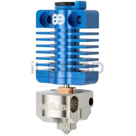

Hotend icin Aliexpress'den cekiniyorsaniz,
alabilirsiniz ancak Aliexpress'de ayni urunu cok daha ucuz fiyata tedarik edebilirsiniz, ki Aliexpress'den alisveris yapacaksaniz size Mellow NF Crazy oneririm.
Yalniz herhangi bir hotend upgrade'inde toolheadinizi degistirmeniz gerekecektir, bunun tek istisnasi Creality'nin Spider hotend setini almak ancak Creality'nin urunlerini rezalet kalitesi yuzunden onermiyorum.
