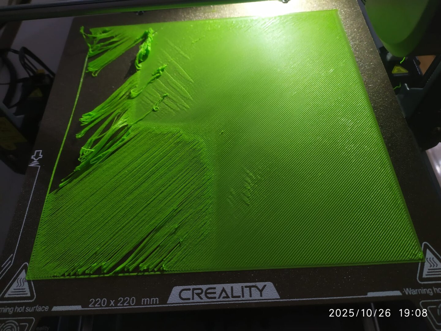

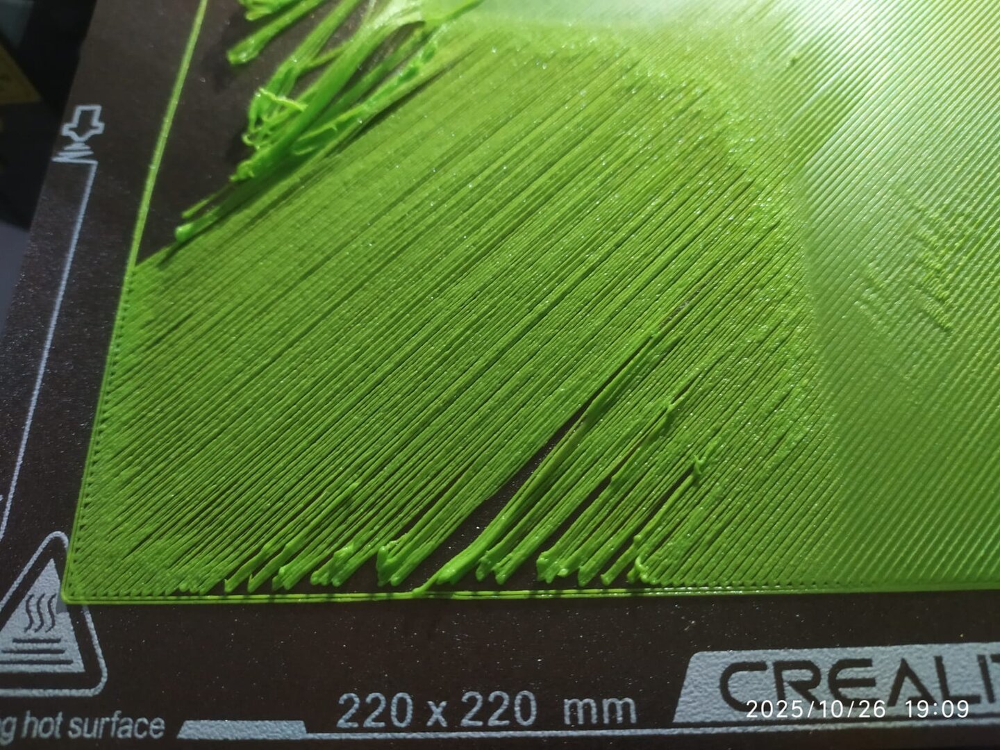

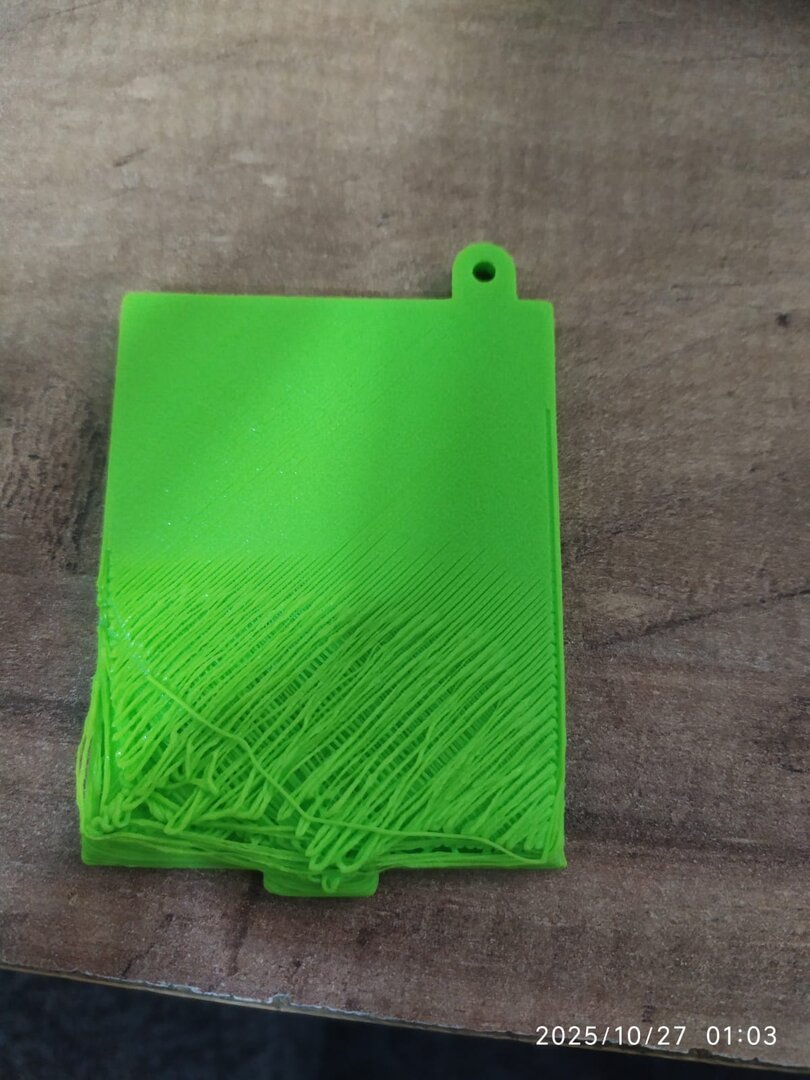

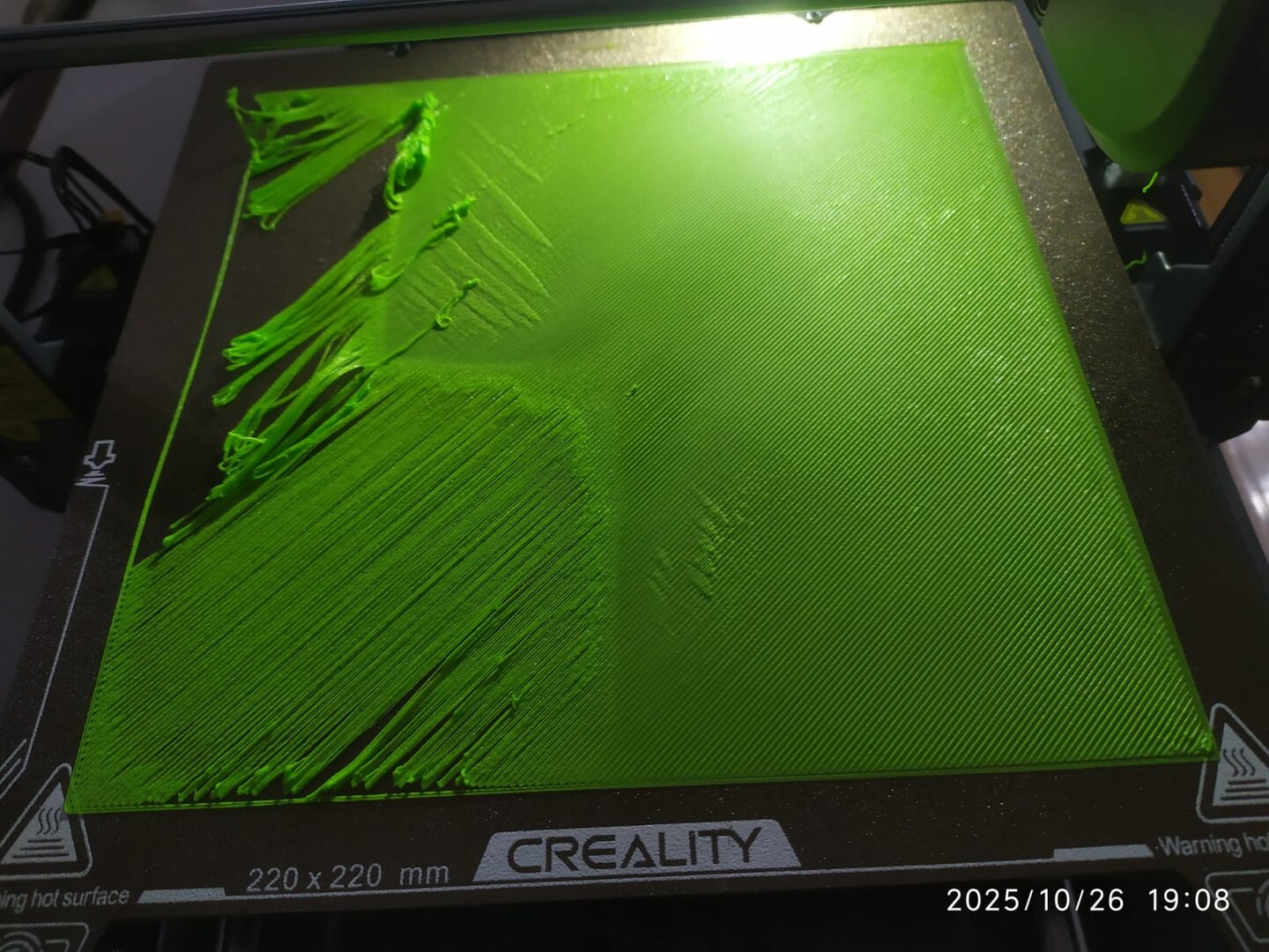

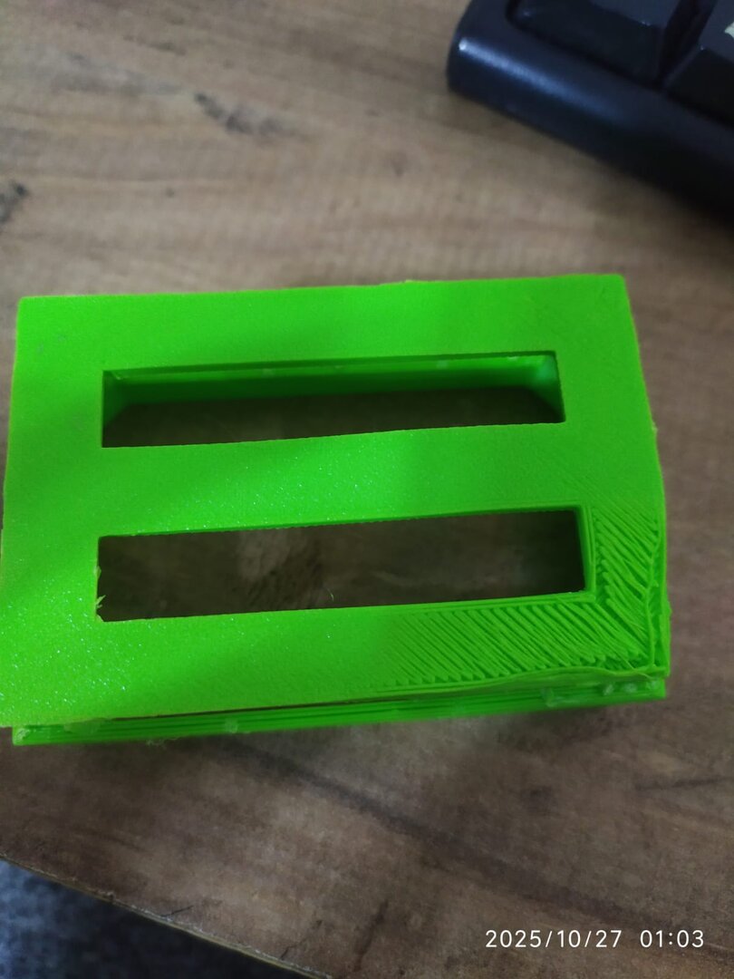

Arkadaşlar herkese merhabalar. Creality Ender 3 V3 CoreXZ yazıcım var. 3D yazıcı dünyasına yeni giriş yaptım. 8-10 baskı aldım. Aldığım baskılar ortalama 7*7cm büyüklüğündeydi. Baskıların hep bir köşesinde anormallikler oluyordu. daha sonra bu sorunun tablanın tam nerelerinde olduğunu anlamak için tabla boyutunda bir model hazırlayıp ilk katmanını bastırdım. Çıkan sonuçlara göre tahmin ediyorum ki sorun tabla her köşesi nozüle eşit mesafede değil. İdeal olan köşelerde nozül tablaya çok yakın gidip filamenti yaydırırken, sorunlu köşeye gittikçe nozül uzak kalıp filament nozül ve tabla arasında sıkışmadan ip gibi çıkıyor. Cihazda otomatik kalibrasyon özelliği var ve her baskı öncesi mutlaka yaptırıyorum ama sonuç yine aynı. İnternetten biraz araştırdığımda bu kalibrasyon köşeleri dengeleme işlemiymiş. Yani tam olarak benim sorunumu çözecek olay. Ama problemim çözülmüyor. Acaba sorun tespitim mi hatalı? Kalibrasyon işe mi yaramıyor nedir yardımcı olabilir misiniz? Aşağıyada sorunla alakalı resimler yükledim. Teşekkürler.

Makine belli bir notkaya kadar hataları telafi edebilir. Görseller x ekseninin bir uçta biraz daha yukarıda olduğunu düşündürüyor.
Gerekli olan ayarları yaptıktan sonra tablayı el bulaşık deterjanı(sade) ve sıcak su ile yıkayıp elini baskı yüzeyine değdirmeden kağıt havlu vb. bir şeyle silip kullamaya başlarsın.
