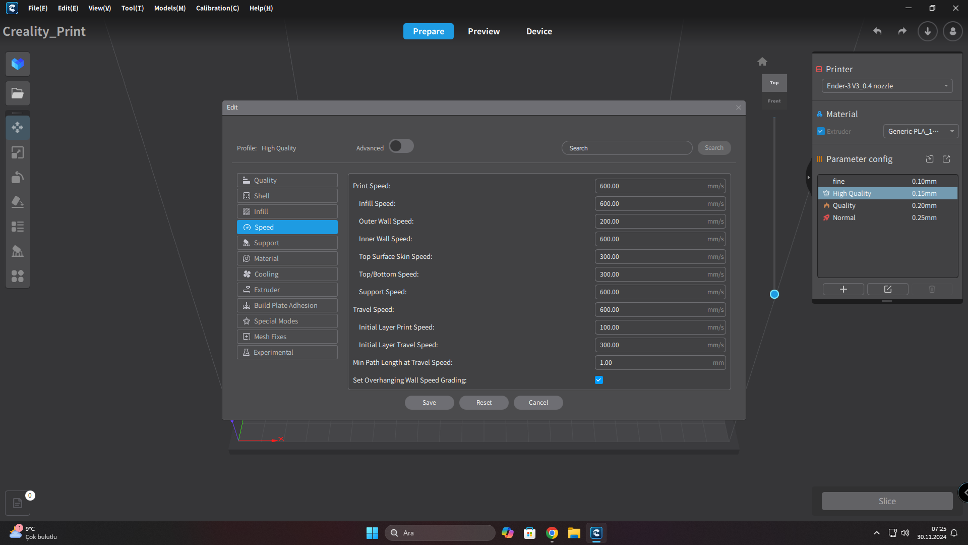

creality print kullanıyorum 300ms ayraladım denedim yine videodaki gibi sesli çalısıyor 300 kafa hızını ayrladıgımda mesela tabla hızı ne olmalı
Genelde tablanin ayri bir hizi olmaz, yazdirma detaylarinin ayri hizlari olur. Ornegin wall, infill, bridge vb. gibi. Ilk kez 3D yazici kullaniyorsaniz bu sesin dogal olmadigindan emin misiniz? Yazicilar bu gibi yuksek hizlarda ses yapar cunku.
ilk 3 4 baskıda videodaki gibi ses yoktu 600ms hızda çalısıyordu, dediginiz gibi 300ms düşürdüm 300ms çalısma videosuda bu
