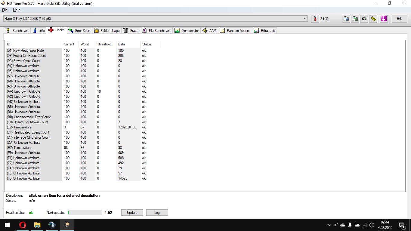

Arkadaşlar benim bilgisayarım Win 8.1'di. Microsoft'tan Win 10 ISO dosyasını indirip Win 10 kurdum, sonra 1 Key girdim. Single lang olarak kurdu, Win 10'a geçtikten sonra böyle hata almaya başladım. SSD'de hasar veya herhangi bir problem yok diye düşünüyorum. Alalı daha 2 hafta oldu. Bilen varsa yardımcı olabilir mi?
Malwarebytes ve HP araçlarını kullanma.
Temiz kurulum yap Windows dosyalarında problem var, mümkünse daha önce indirdiğin ISO dosyasını kullanma yenisini indir ve farklı flash bellek kullan.
HDtune programı ile Health paylaş.

Format atmadan düzeltme şansım var mı?
Bir de tekrardan formatlarsam diye toplu driver yüklemem için program öneriri misin.
