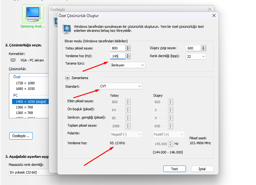

Elimde eski bir tüplü monitör var, markası ve modeli Samsung SyncMaster 793S. Internette arastirdigima göre tüplü monitörler iyi overclock oluyormuş (120Hz), zarar görmesi falan umrumda değil zaten baska monitör kullanıyorum. Iyi CRT overclock icin taktik var mi?
CRT monitörü overclock etmeden önce monitörünüzün Kaç KHz desteklediğine bakmanız gerekmektedir ortalama 17 inçlik crtler 71khz destekler iken 19" luk crtler 96 ve 110khz arasında değişebilir. benim 19" luk crt monitörüm ise 96KHz desteklemekte. bu monitörü 140+ hz üzerinde çalıştırabilmem için 800x600 çözünürlüğe inmem gerekiyor. bu yüzden hem masaüstü çözünürlüğü hemde oyunlar için farklı çözünürlükler kullanıyorum crt de. mesela OC örneği bırakıyorum 800x600 de 145hz çalıştırabilirim çünkü 96khz'lik monitörümde 95khz kullanmış olacağım. veya çözünürlüğü 640x480 yaparak khz yi düşürebilirim bu sayede Hz değerine daha da abanabilirim 640x480 de ise 165Hz 'ye kadar çıkabilmekteyim. veya masaüstünde gezinecek isem 1920x1440 64Hz yapabiliyorum bu da 95KHz ye tekabül etmekte fark ettiyseniz daha düşük Hz ile çok yüksek çözünürlüklere çıkabilmekteyim. Fakat önemli kısım ise crtler 60hz de bile mükemmel çalışır giriş gecikmesi olmadığından 60hz de bile ghosting vs yaşamazsınız lcdler 60hz de 16.7ms gecikme yaparken crt de bu değer yine 0 dır.
CRT monitörü overclock etmeden önce monitörünüzün Kaç KHz desteklediğine bakmanız gerekmektedir ortalama 17 inçlik crtler 71khz destekler iken 19" luk crtler 96 ve 110khz arasında değişebilir. benim 19" luk crt monitörüm ise 96KHz desteklemekte. bu monitörü 140+ hz üzerinde çalıştırabilmem için 800x600 çözünürlüğe inmem gerekiyor. bu yüzden hem masaüstü çözünürlüğü hemde oyunlar için farklı çözünürlükler kullanıyorum crt de. mesela OC örneği bırakıyorum 800x600 de 145hz çalıştırabilirim çünkü 96khz'lik monitörümde 95khz kullanmış olacağım. veya çözünürlüğü 640x480 yaparak khz yi düşürebilirim bu sayede Hz değerine daha da abanabilirim 640x480 de ise 165Hz 'ye kadar çıkabilmekteyim. veya masaüstünde gezinecek isem 1920x1440 64Hz yapabiliyorum bu da 95KHz ye tekabül etmekte fark ettiyseniz daha düşük Hz ile çok yüksek çözünürlüklere çıkabilmekteyim. Fakat önemli kısım ise crtler 60hz de bile mükemmel çalışır giriş gecikmesi olmadığından 60hz de bile ghosting vs yaşamazsınız lcdler 60hz de 16.7ms gecikme yaparken crt de bu değer yine 0 dır.Eki Görüntüle 2165600

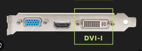

Tüplü televizyon yada monitörler analog girişe sahip olurlar vga ya da dvi, bunlardan en sağlıklı görüntü alman için daha eski bir gpu kullanman lazım, ve genelde onlarda dual link diye tabir edilen DVI-I portuna sahiptir. senin tüplü tv'nin dvi girişi varsa doğrudan o şekilde bağlamayı deneyebilirsin vga var ise dvi-to vga da yapabilirsin crt monitörler için. fakat dönüştürücü kullanmak istersen hdmi to dvi öneririm dp den daha iyi olur.

Tüplü televizyon ya da monitörler analog girişe sahip olurlar VGA'ya da DVI, bunlardan en sağlıklı görüntü alman için daha eski bir GPU kullanman lazım, ve genelde onlarda Dual link diye tabir edilen DVI-ı portuna sahiptir. Senin tüplü TV'nin DVI girişi varsa doğrudan o şekilde bağlamayı deneyebilirsin VGA var ise DVI-to VGA da yapabilirsin CRT monitörler için. Fakat dönüştürücü kullanmak istersen HDMI to DVI öneririm DP'den daha iyi olur.Eki Görüntüle 2165921
