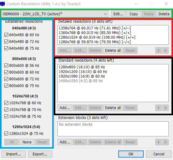

  1. Yeşil olarak işaretlediğim kısımda sizin ekranınız olur. Orada "active" yazanı seçin. Diğerlerini silebilirsiniz.
  2. Kırmızı olarak işaretlediğim kısımda yani "Detailed Resolutions" kısmından özel çözünürlüklerinizi oluşturabilirsiniz. Orada 4 tane slot vardır. Programı ilk açtığınızda sadece 3 slot doludur. "Add..." butonuna tıkladığınızda karşınıza bu ekran gelir.

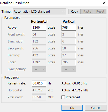

  3. Burada bir sürü değer karşınıza çıkacaktır. Özel çözünürlük oluşturmak için "Automatic - LCD standart" olarak ayarlayın "Timing" ayarını.

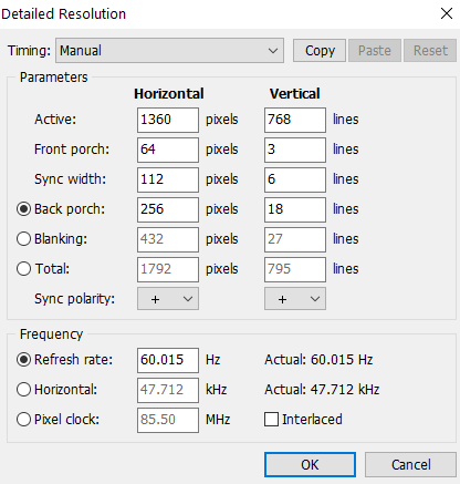

  4. Buradan istediğiniz çözünürlüğü girebilirsiniz. Girdikten sonra "OK" tuşuna basıp çıkın buradan. Detailed Resolution kısmına yeni bir çözünürlük eklendiğini göreceksiniz. Yine "OK" tuşuna basıp programdan çıkın.
  2. Kırmızı olarak işaretlediğim kısımda yani "detailed resolutions" kısmından özel çözünürlüklerinizi oluşturabilirsiniz. Orada 4 tane slot vardır. Programı ilk açtığınızda sadece 3 slot doludur. "add..." butonuna tıkladığınızda karşınıza bu ekran gelir.

  3. Burada bir sürü değer karşınıza çıkacaktır. Özel çözünürlük oluşturmak için "automatic - LCD standart" olarak ayarlayın "timing" ayarını.

  4. Buradan istediğiniz çözünürlüğü girebilirsiniz. Girdikten sonra "ok" tuşuna basıp çıkın buradan. Detailed resolution kısmına yeni bir çözünürlük eklendiğini göreceksiniz. Yine "ok" tuşuna basıp programdan çıkın.

Ben denedim bilgisayarı yeniden başlattım ama istediğim çözünürlüğü elde edemedim.

Merhaba automatic LCD standart özelliği gelmiyor çözümü biliyor musunuz acaba.
