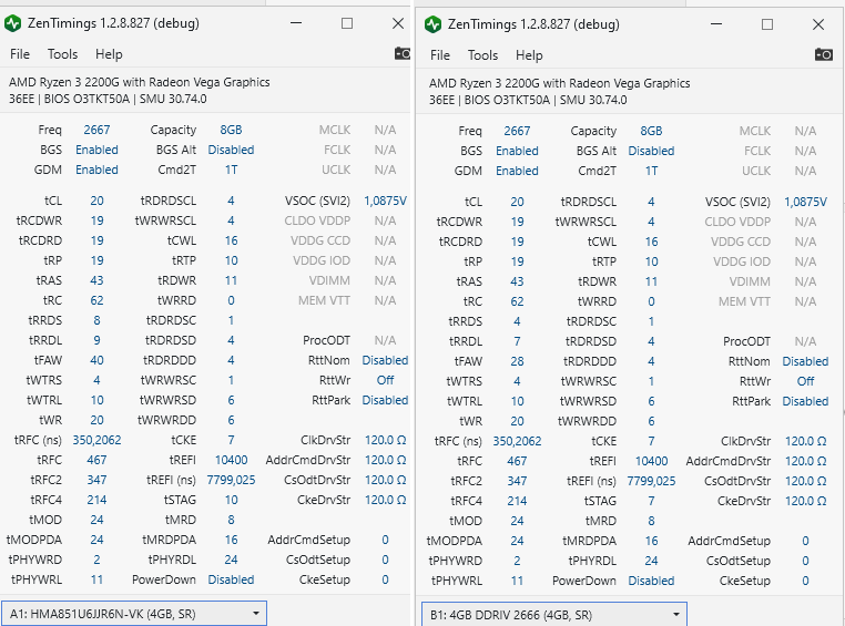

Bu arada Zentimings açıkken buradan diğer RAM'i seç ve zamanlamaları karşılaştır hiç değişiklik var mı?
Eki Görüntüle 1634937
Eğer tPHYRDL birinde 26 diğerinde 28 ise error yemen gayet doğal D:.
Priz değişip teste başladım. tWTRS ve tWTRLyi de geri 4 ve 8 yaptım. Yabancı forumda stability sorunu yaşarsan geri eskiye dön demişlerdi her ram 3-6 yemiyor diye zaten çok bi artisi da yok bana sanırım. Dediğin gibi zentimingsde değişince birinde tRDWR 10 diğerinde 9 geri kalan her şey aynı. Tabi bunu cold boottan sonra baktım önceden farklı olabilir.
tPHYRDL'ler 26/26 ise sorun yok.
6. Cycledayim yine eski haline döndü 0 hata teşekkürler. Bu cold boot yapmama gerek kalmaması için ne yapmam gerek işim bitince direk kapayim mi pcyi? Birde sence tWRTS ve tWTRL ikilisini 3-6 deneyim mi tekrar? Ne kadar performans farkı var biliyor musun?
Hic performans farki yok neredeyse. Cold boot ata ata denk getirmelisin işte: D kesin bir çözümü yok onun.

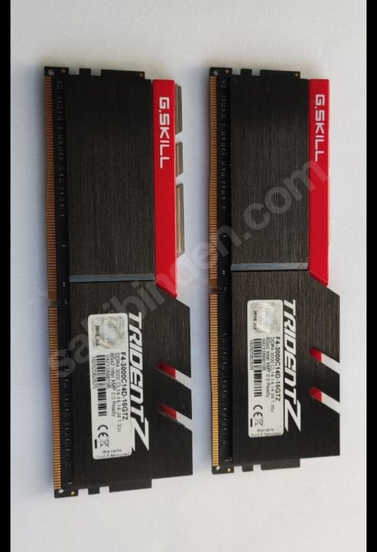

@deadfellow @BerkayZ87 sizce 1000tl civarina bu model alınır mı? İcinde samsung b die var. Kötü bin çıkma olasılığı ne kadar tabi o da önemli. Eğer alırsam elimdeki cruciallari aynı fiyata rahat satarim diyorum sizce değer mi?
