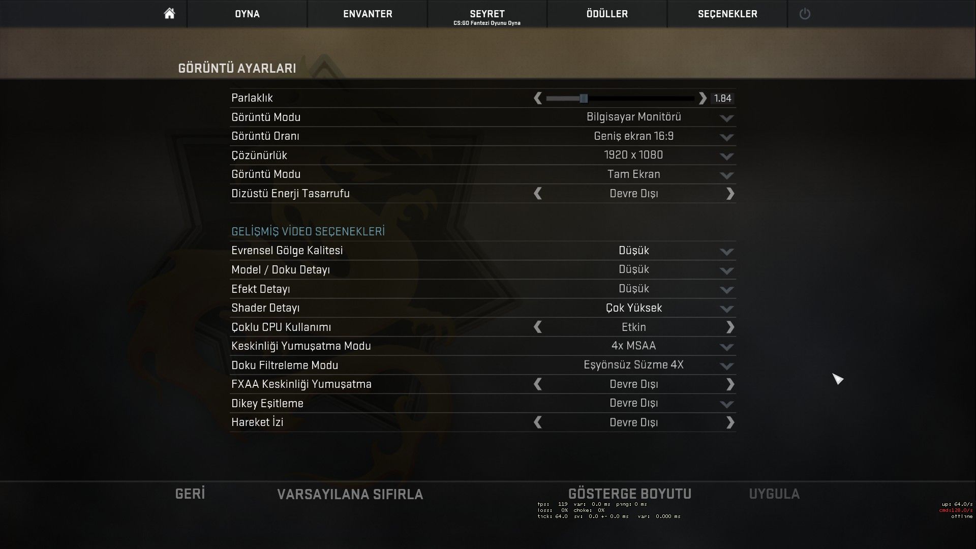

Öncelikle iyi günler dilemek istiyorum. Yaşıdığınız sorunun oluşmasının sebebi şunlar olabilir. Deniyerek çözmeniz gerekiyor.
  • İlk olarak CS:GO'ya sağ tıklayıp özellikler sekmesine girip başlatma seçeneklerini seçip şu komutları girmelisiniz. ( -high -threads x -freq x -refresh x) Threads için işlemcinizin sanal çekirdek sayısını, Freq ve refresh içinde monitörünüzün Hz değerini girmelisiniz.
  • İkinci olarak C: yada D:\Program Files (x86)\Steam\userdata\105384467\730\local\cfg ( 9 haneli numara sizde farklılık gösterebilir ) klasörüne girip Video.txt ve varsa Videodefaults.txt dosyalarını silmelisiniz. Bunlar oyunun grafik ayarlarının tutulduğu bölümdür. Bazı cihazlarda bu bölüm salt okunur olarak kaldığından siz oyun içerisinde hangi ayarları seçerseniz seçin değişmeden kalabiliyor.
  • Üçüncü olarak ise Amd ya da Nvdia sürücü driverından C:\Program Files (x86)\Steam\steamapps\common\Counter-Strike Global Offensive içersinde ki Csgo.exe dosyasına özel ayar verip Vsync yada Dikey sekronizasyon seçeneğini devre dışı bırakmanız gerekmekte.
    Bu ayarları yaptıktan sonra sorununuz çözülmez ise başka yollar deneyebilirsiniz. Konuyla ilgili ayrıntılı rehberler mevcut alttaki Steam profilinden bana ulaşabilirsiniz. Kendi kullandığım ayarlar ile oyunun ilk çıktığı süreden beri oynuyorum bir sıkıntı yaşamadım bunu sizinle paylaşıcam.
Steam Community :: Pi WorLD
Eki Görüntüle 149727 Eki Görüntüle 149728
