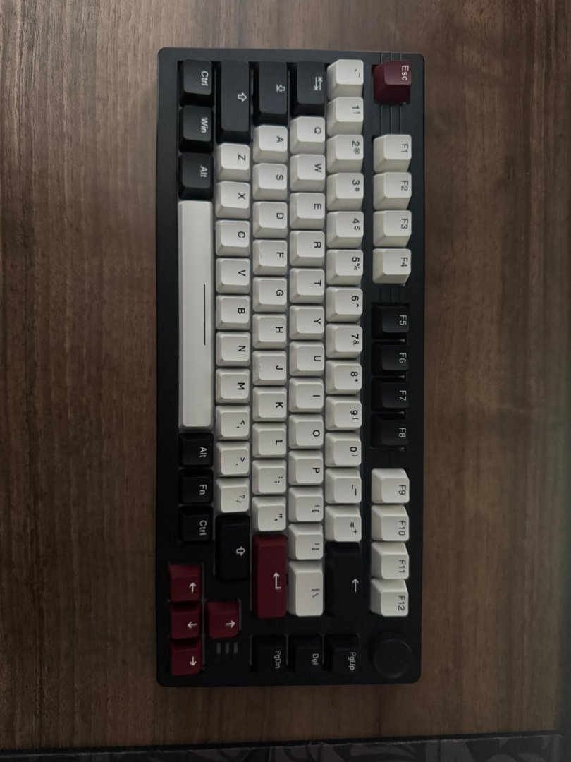

Merhaba, Dareu EK75 Pro’yu Connect Game üzerinden 1699 TL’ye satın aldım. Şu anki fiyatı ise 2999 TL. 2 gündür kullanıyorum ve artılarını, eksilerini değerlendireceğim.
Klavye Linki
Connect Game güvenilir mi?
Site üzerinde oldukça olumsuz yorumlar vardı, ürün elime bile gelmeyecek sandım fakat sorunsuz şekilde geldi. 4 Ocak'ta sipariş verdim, sanırım cumartesi-pazar kargoya vermiyorlar. 6 Ocak’ta Yurtiçi Kargo’ya verildi ve 7 Ocak’ta yani 1 günde geldi. İade kısmını bilmiyorum, garantiye dair herhangi bir şey göremedim, sanırım yurt dışı ürünleri olduğu için garanti bulunmuyor.
Klavye kutusu
Kutuda, Pro olmayan versiyondan tek farkı "Pro" yazması. Sade ve şık bir tasarımı var, güzel duruyor. Ben biraz da CS2 Asiimov skinlerine benzetiyorum. Etrafına balonlu naylon gibi bir şeyle sarılıp gönderilseydi daha hoş olurdu.
Kutu içeriği
İçerisinden 6 adet keycap, switch ve keycap çıkarma aparatı, Type-C kablo, dongle ve kılavuz çıkıyor. En büyük eksisi yedek switch olmaması. En azından 1-2 tane yedek switch konulabilirdi.
Switch ve Keycap’ler
Kendi markasının Dareu Dream 3 pinli switch’leri kullanılmış ve hot-swap özelliği bulunuyor. Klavyenin en sevdiğim kısmı ise sesi ve hissiyatı oldu. E-Yooso Z11'den geçtim ve gerçekten çok fark var. Ses ve hissiyat konusunda diyebileceğim hiçbir şey yok. Space, Shift, Enter gibi tuşlarda da herhangi bir eşitsizlik yok. Keycap’ler PBT double shot ve OEM profil keycap’ler. Oldukça güzel, fakat aseton veya kolonya gibi maddelerle silmeyin. Önceki klavyemde bunu yapıyordum, sorun olmuyordu ama bu klavyede biraz deforme oldu. Bunun dışında bir sorunu yok.
RGB
Benim için RGB'nin aşırı önemi yok, genelde %30-%35 civarında veya kapalı şekilde kullanıyorum. Gayet yeterli. Klavye üzerinden 12 farklı RGB modu ayarlayabiliyoruz, driver’da ise 26 farklı mod bulunuyor. RGB sevenler için keycap’lerin ışık geçirmemesi kötü olabilir. Benim için daha hoş görünüyor, ancak kişisel bir tercih diyebiliriz. Yandaki RGB’lerin rengi değişmiyor, 3 farklı seçenek var: breathing, static ve kapalı mod. Renklerin değişmemesi benim için bir eksik sayılabilir.abilir.
Batarya ve Gecikme
3 farklı bağlantı modu var: Bluetooth, 2.4G ve kablolu. 3.750 mAh bataryaya sahip. Çoğunlukla RGB'yi %35 parlaklıkta kullandım ve 2 günde 10-15 dakika şarj ettim. Hala %50 şarjı var. Günde 10 saatten fazla bilgisayara bakıyorum, benim için gayet yeterli. Gecikme konusunda ise CS2 oynadım ve herhangi bir gecikme hissetmedim. Ortalama 2-2.5 metre mesafeden de biraz yazı yazdım, bağlantı sorunu olmadı. Sitesinde 10 metreye kadar yazıyor ama maalesef o kadar uzaktan deneyemedim.
Kasa
Kasa plastik fakat kalitesiz hissettirmiyor. 2 kademeli yükseltme var ve her iki kademenin altına kaymaz taban koymuşlar (doğru isim mi bilmiyorum). İnce ama güzel düşünülmüş. Gasket Mount olmasıda bayağı güzel.
Driver
Normal makro vs. ayarlayabildiğimiz bir driver var. Pek artısı yok ama istediğimiz tuşa istediğimiz rengi atayamıyoruz. Örneğin, W, A, S, D tuşlarını kırmızı, diğer tuşları beyaz yapamıyoruz. Bunun dışında bir eksisi yok.
Modlamaya gerek var mı?
Bence modlamaya gerek yok. Hatta modlu geliyor diyebiliriz, tek olarak tape mod yapılabilir ama bunun ne kadar etki edeceğini bilmiyorum. Zaten oldukça fazla katman var ve içini açmayı düşünmüyorum o yüzden farklı görsel bıraktım.
Genel değerlendirme :
Şu anki fiyatı 3000 TL. Bu fiyata farklı marka ve modellere bakılabilir ama 1700 TL’ye gerçekten mükemmel bir klavye. Fiyatı 1700 gibi fiyatlara düşerse alınabilir. Önceden Blic T60 ve E-Yooso Z11 kullandım. İkisi de mükemmel değil, ama gerçekten her ikisinden de çok daha iyi. Sanırım Pro olmayan versiyonuyla tek farkı RGB ve kablosuz olması. Eğer bu iki özellik şart değilse, düz versiyonu da alınabilir.
Tasarımı güzel. %60’dan geçince hala çok alışamadım ama yine de fazla yer kaplamıyor ve %60’a göre kullanırken daha rahat.
Ses Testi
Kullandığım Mikrofon Corsair HS55 Surround Mikrofonu
Artılar
  • Gasket Mount
  • Hot swap
  • Multimedia tekerleği
  • Kablosuz
  • RGB
  • Driver desteği
  • Dengeli tuşlar (space, shift gibi tuşların köşesine dahi bassanız aynı his ve sesi alabiliyorsunuz)
Eksiler
  • Yandaki RGB renklerinin değişmemesi
  • Yedek switch olmaması
  • İstediğimiz rengi istediğimiz tuşa atayamıyoruz
Artılar ve eksiler bana göre böyle. Unuttuğum bir şey var mı bilmiyorum.
