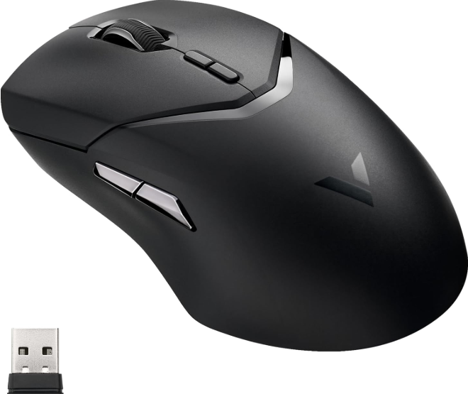

İnceleme Rapoo VT9 Pro İnceleme
İyi sosyaller,
Bu mouse'u 11 Mart 2025 tarihinde 1200 TL'ye aldım, yani 2 aydır kullanıyorum diyebilirim. Şu an maalesef stoklarda yok ama stoklarda görürseniz kaçırmayın derim.
Kısa bir özetlemem gerekirse çok memnunum, herhangi bir sorun yaşamadım diyebilirim. Detaylı olarak konuda anlatacağım zaten.
Rapoo Markası Hakkında
Sadece mouse incelemesini merak edenler bu kısmı atlayabilir.
Rapoo markası 2002 yılında Çin'de kurulan ve mouse, klavye, kulaklık gibi çevre birimleri satışı yapan bir şirkettir. Hatta yanlış hatırlamıyorsam 2007 yılında Çin'de kendi alanında en iyi marka olarak seçilmişti. İlk çıktığı yıllarda normal olarak daha çok ofis kullanımı için ürünler üretirken zamanla gaming mouse, klavye vb. tarafına kaymışlar ve hala da yeni mouse modelleri çıkarmaya devam ediyorlar.
Hatta yakın zamanda çıkan Rapoo VT7 modelinde piyasaya yeni çıkan Nordic nRF54L15 mcu su kullanmışlar. Bu mcu hakkında kısa bir bahsedecek olursam günümüzde çoğu üst seviye farede kullanılan nRF52840 mcusundan daha güncel, daha güçlü ve güç tüketimi olarak çok daha iyi bir mcu olduğunu iddia ediyorlar ve testleri hala devam etmekte. Bir sorun çıkmazsa yakında daha çok farede bu mcuyu görürüz diye düşünüyorum.
nRF52840 her ne kadar günümüz fareleri için yeterli olsa da güncelliğini yitirdi sayılır, ve Nordic'in yeni bir mcusunu görünce ilgimi çekti. Daha fazla detay da paylaşmak isterim ama şimdilik gereksiz olduğu için konumuza dönüyorum.
Rapoo VT9 Pro Hakkında
Kutu içeriği
  • Mouse
  • Paracord Kablo
  • Yedek skatez
  • Grip tape
  • USB Dongle uzatıcı
Kablosu cidden çok esnek ve yumuşak. Yani mouse'u kablolu şekilde de rahat bir şekilde kullanabilirsiniz, yada şarj ederken de kablolu olarak kullanmaya devam edebilirsiniz.
Bir diğer kısımsa grip tape koymaları güzel ama çok kalitesiz ve kötü, hiç beğenmedim. Mouse'un kendi dış kaplaması çok daha iyi ve o şekilde kullanıyorum.
Şu anlık fotoğraf koyamıyorum çünkü kutu içeriğindeki bazı parçaların yerini hatırlamıyorum, onun yerine kısa bir video bırakacağım.
Mouse Dış Malzeme Kalitesi ve Yapısı
Öncelikle farenin şekli arka kısımdan dolayı biraz farklı hissettirdi önceki fareme göre ama alışması çok zor değildi, 1 hafta sonrasında elime gayet normal geliyordu.
Ağırlığı da yaklaşık 70 gram. Önceki farem 60 gram civarlarındaydı, ondan geçiş yaparken biraz farkı hissettim ama kısa sürede ona da alıştım.
Dış malzeme kalitesini beğendim, terleyince iz bırakma yada parlama gibi durumlar olmuyor.
Ayrıca sıktığımda veya salladığımda herhangi bir esneme, gıcırdama, ses gözlemleyemedim.
Skatezler: Ne çok iyi ne çok kötü, ortalama bir skatez diyebilirim. Herhangi bir takılma yaşatmıyor ve rahatça kayıyor ama daha iyileri de var tabi ki.
Alt kısımda bulunan dongle saklama kısmı da hoşuma gitti. Hem kapağın hem dongle haznesinin mıknatıslı olması sebebiyle dongle içindeyken salladığımda herhangi bir düşme yada ses çıkarma gibi durum olmuyor.
Ayrıca alt kısımda bulunan kırmızı tuş yazılımdan ayarladağınız DPI seçenkleri arasında (en fazla 7 adet dpi profili yapılabiliyor) geçiş yapmanızı sağlıyor.
Kaydırma tekerleği ve encoder fena değil ama kendi açımdan çok beğenmedim. Kaydırma tekerleği biraz daha geniş ve tırtıklı olabilirdi, encoder da ortalama sertlikte ve kaydırması kolay ama önceki faremde biraz daha sert olduğu için ona alışmıştım ve buna geçtiğimde başta biraz garip gelse de alıştım zamanla.
Tekerleğin arkasındaki 2 tuşa gelecek olursak gerçekten çok kullanışlılar. Yazılım üzerinden makro ataması, tuş ataması, multimedya ataması vb. hepsini denedim ve sorunsuz bir şekilde çalıştı.
Yan kısımdaki tuşlarının sertliği iyi ama hissiyat olarak çok beğenmedim. Ayrıca onlara da yine yazılım üzerinden istediğiniz tuşu, makroyu ekleyebiliyorsunuz.
İç Donanım
Sensör: Pixart PAW3398
Mikrodenetleyici (MCU): Nordic nRF52833
Ana switchler: Omron D2FC-F-K (50M)
Batarya: 800 Mah
Encoder: Kailh GE 2.0
Sensörden bahsedecek olursam temel olarak PAW3395 ile aynı sensör ama Rapoo diğer bazı markalar gibi (Razer, Glorious) lisans haklarını alarak bu sensör üstünde daha çok yazılımsal olarak kendine göre özelleştirip farklı bir isim ile piyasaya sunuyor. PAW3395' den farkları bildiğim kadarıyla daha detaylı LOD ayarı yapabilme ve daha düşük güç tüketimine sahip olması.

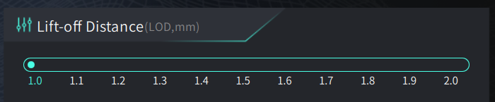

LOD ayarını 1mm ile 2mm arasında istediğim değerde ayarlayabiliyorum.
Batarya süresi ise gerçekten çok iyi. Ben yoğun olarak kullanmama rağmen 1000 Hz Polling Rate'de 2 hafta kadar götürdü beni. Benim kadar çok kullanmayan arkadaşımın ki yaklaşık 1.5 ay sonunda bitti.
Yazılımı/Uygulaması
Şu ana kadar gördüğüm çoğu farenin driverından daha iyi ve kullanışlı olduğunu düşünüyorum.
Bu kısımda genel olarak fareniz üzerinde yaptığınız ayarların özetini gösteriyor.
DPI ayarlarında üst kısımda yazan "Enable horizontal X-axis and vertical Y-axis to set DPI values independently" kutucuğunu işaretlediğinizde görseldeki gibi X ve Y değerlerine farklı değer atamaları yapabiliyorsunuz.
Farklı bir şekilde anlatmak gerekirse sağ-sol ve yukarı-aşağı olacak şekilde ikisinin dpi hassasiyetini farklı olarak ayarlayabiliyorsunuz. Ne kadar kullanışlıdır tartışılır ama olması bile benim için bir artıdır.
Key setting kısmında ise tuşlara istediğim gibi makro, tuş, multimedya ataması yapabiliyorum.
Bazı farelerin driverında bu kısımda atama yapılamaması yada hata vermesi gibi durumlarla çok karşılaşılıyor.
Önceki faremden örnek vermek gerekirse bir tuşa atama yaptıktan sonra driverı kapattığımda atamayı geçersiz kılıyordu.
Bu driverda o tarz bir sorunla hiç karşılaşmadım.
Bu kısımda ise sleep time, LOD ayarı, tıklama gecikmesi vb. gibi tüm ayarları yapabiliyorum.
Sleep time ayarını 5 dakikanın altına düşürebilseydik çok daha güzel olurdu ama çok büyük bir sorun teşkil etmiyor, belki ileride güncelleme ile beraber eklenebilir.
Kalan sekmelerden de makro oluşturma, mouse ve dongle güncelleme tarzı şeyler yapılabiliyor ama basıt şeyler oldukları için gösterme gereği duymadım.
Ayrıca işiniz bittikten sonra driverı sistem tepsisinden kapatmanızı tavsiye ederim. Bir keresinde açık bıraktığımda sensörde küçük atlamalar yaşamıştım ve kapattığımda düzeldi. Bir daha da yaşamadım.

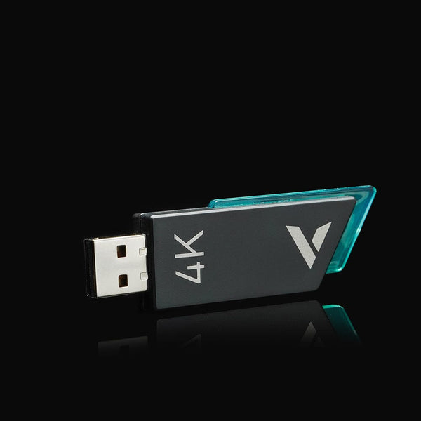

Son olarak ürün 4000 hz' ye kadar destekliyor ama ben 1000 hz olan modeli aldım. 4000 Hz kullanmak için ayrı bir dongle gerekiyor. Dongleyi yurt dışından bulabilirsiniz yada denk gelirseniz bu farenin direkt o dongle ile satılan modelini alabilirsiniz.
İnceleme bu kadardı, aklıma başka bahsedebileceğim bir şey gelmedi. Biraz uzun oldu ama her şeyden bahsetmek istedim. Buraya kadar okuyan herkese teşekkürler.

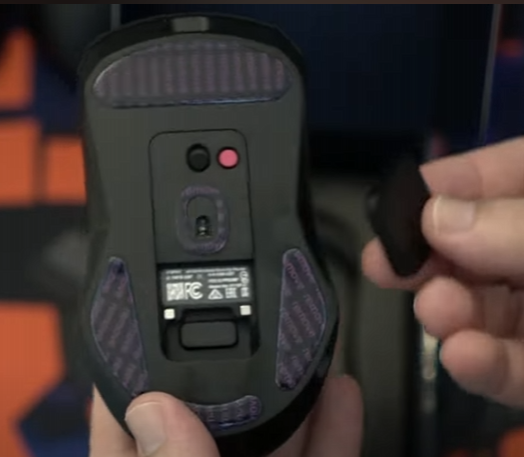

Eki Görüntüle 2489915Eki Görüntüle 2489916

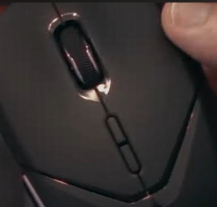

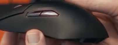

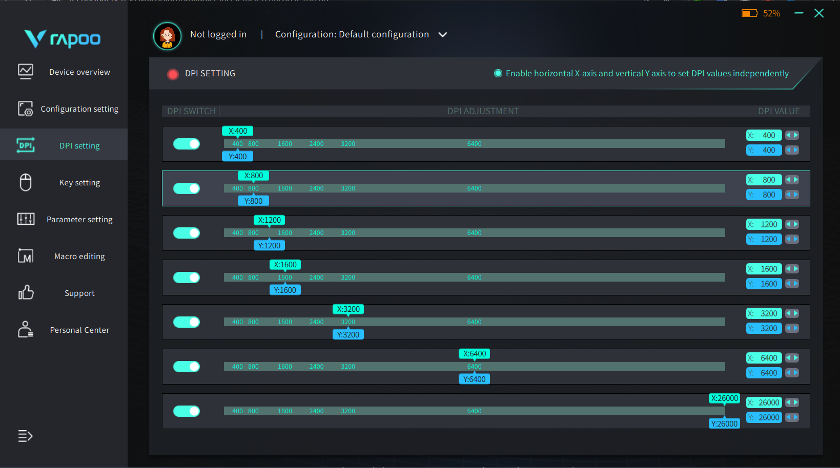

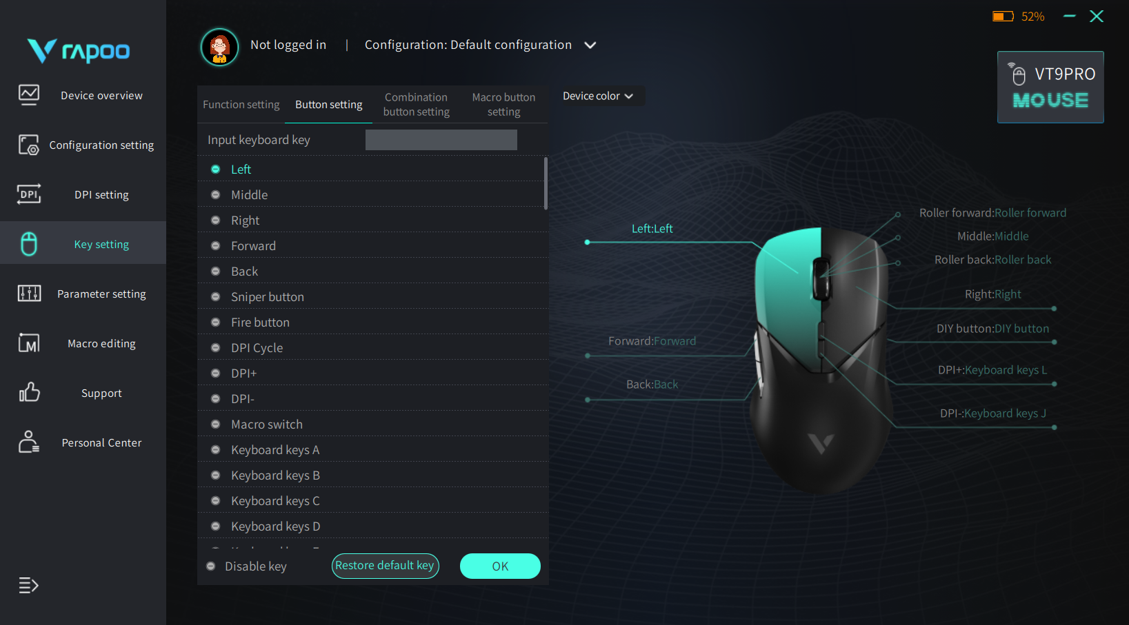

Eki Görüntüle 2489934

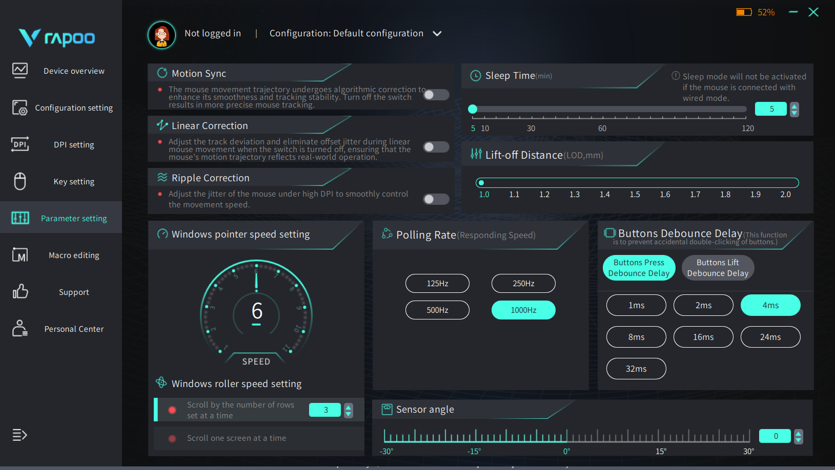

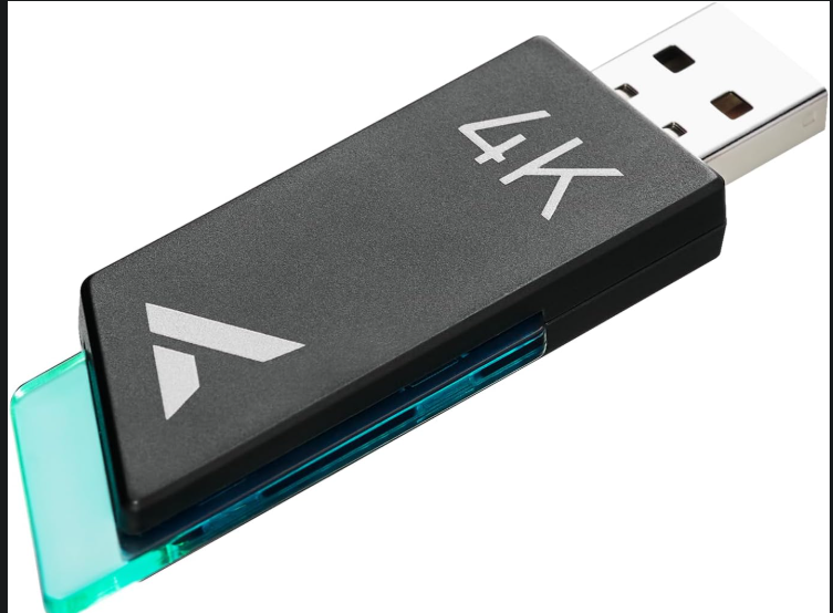

Eki Görüntüle 2489937

Elinize sağlık. Skatez mousun arka kısmında olan yapışkanlı parça mı acaba hocam? Ben üzerlerinde "remove" görünce çıkardım onları. Bir de kablosuz şekilde minimum gecikme için uzatıcı ile mi kullanmam lazım yoksa direkt Dongle'ı bilgisayara taksam olur mu?
Remove yazan şeyi kaldırmanda sorun yok hocam, skatez zaten onun altındaki siyah kısım.
Hocam önce direkt bilgisayara takmayı dene, eğer gecikme veya takılma olursa uzatıcıyı kullanıp dongleyi yaklaştırırsın mouseye.
