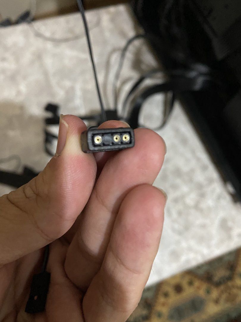

Dark Maxima V20, RGB nereye bağlanır?
Hocam vdg kablosu boşta kalacak. SATA portunu PSU'dan gelen SATA güç girişine bağlayacaksınız. Diğer kablo da RGB için.
Evet Sys fan'a bağladım, vdg boşta kaldı, o kabloyuda rgb kontrolcüsünün altına taktım sanırım takıldı. Son olarak bir kablo kaldı vdg ile o ne işe yarıyor ? ( Birazdan ekran kartı felanda takacağım sonra test edince gene size ileteceğim hocam.)

Evet SYS Fan'a bağladım, vdg boşta kaldı, o kabloyuda RGB kontrolcüsünün altına taktım sanırım takıldı. Son olarak bir kablo kaldı vdg ile o ne işe yarıyor? ( birazdan ekran kartı falanda takacağım sonra test edince gene size ileteceğim hocam.)
Bu.
Vdg Gigabyte'nin kendi anakartlarına özel ARGB portu.
Burada bahsettiğim kablodan bahsediyor ama o sıvı soğutucu için bahsediyor. Acaba bende mi aynı şekilde bağlayacağım, bağlayacaksam 12V mu olmalı benimde bir bilgi bulamadım benim RGB kontrolcüsü için.
Burada bahsettiğim kablodan bahsediyor ama o sıvı soğutucu için bahsediyor. Acaba bende mi aynı şekilde bağlayacağım, bağlayacaksam 12v mu olmalı benim de bir bilgi bulamadım benim RGB kontrolcüsü için.
Hocam anakart farkı var. Anakartınızda RGB portu yok sizin.
Kontrol ettiğimde sizin anakart modelinizde RGB portu yok. MAG serisinde var. O kablo da boşta kalacak. Kumanda üzerinden kontrol edeceksiniz. RGB portu olsaydı anakartta o kablo RGB portuna takılacaktı.

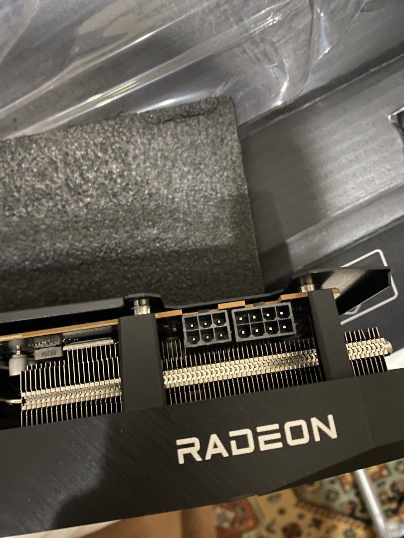

Hocam PCI_E1 ve PCI_E3 var, ekran kartı 6700XT hangisine takacağım peki. E1 mi ?

Asus Radeon Dual 6700XT OC takamadım ama anakarta sanki sığmıyor gibi :D Umarım uyumsuzluk tarzı bir şey yoktur :D
Ve ben buna 16güç girişi mi bağlayacağım ?

Hocam pcı_e1 ve pcı_e3 var, ekran kartı 6700XT hangisine takacağım peki. E1 mi?

ASUS Radeon Dual 6700XT OC takamadım ama anakarta sanki sığmıyor gibi :D umarım uyumsuzluk tarzı bir şey yoktur :D
Ve ben buna 16güç girişi mi bağlayacağım?
Hocam uymaması imkansız. Ve evet 6 pin guç girişi başlamanız gerekli.
Ve evet E1 slotuna takacaksınız.
