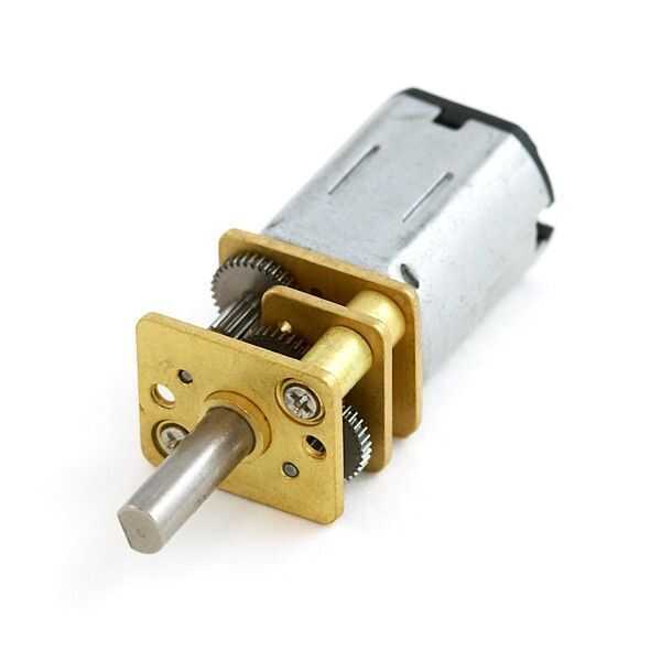

Almayı düşündüğüm DC motor bu.

Teşekkürler. Yani anladığım kadarıyla alacağım motorun RPM'inin bir önemi yok yapmam gereken ucunda dişli olmayan bir motor almak. Peki bir motor öneriniz var mı? Şöyle bir motor buldum bunu alsam sorun olur mu? Birde bunu alırsam sistemin ucuna bağlayacağım LED'i yakacak mıdır?6 V 250 RPM Motor ve Tekerlek Seti Satın Al | Robotistan

Çoğu küçük DC motor LED yakacak kadar güç üretebilir fakat burada önemli olan kaç devirde bir LED yakacak kadar güç üretebildiğidir. Eğer redüktörlü motorlar içinde düşük devirlileri tercih edersen motor milini döndürdüğünde motor daha hızlı dönecektir (Bu LED yakman için iyi bir şey)fakat tam tersi olarak yüksek devirli redüktörlü motor tercih edersen mili çevirdiğinde motor milden daha yavaş dönecektir. Dikkat etmen gereken şey düşük devirli motorların milini çevirmek için daha yüksek torka ihtiyaç duyduğundur. Aradaki dengeyi iyi kurman gerekiyor. Eğer su çarkına yüksek basınçta su vereceksen daha düşük devirli redüktörlü motorları tercih edebilirsin. Yukarıdaki motoru kullanmanı tavsiye etmem.
Yani anladığım kadarıyla arada bir ters orantı var. Eğer RPM düşükse daha fazla güç, eğer RPM yüksekse daha az güç gerekiyor. O halde bana lazım olan RPM'i biraz yüksek olan bir motor. Bana önerebileceğiniz RPM'i bir tık yüksek bir motor var mı?
