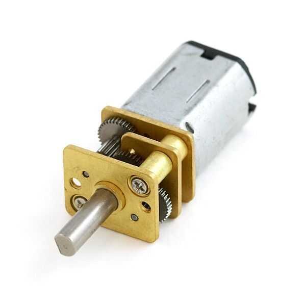

Normal DC motor da çevirebilir fakat çevirse bile çok yavaş dönecektir.
6V 12mm 500 RPM Redüktörlü Mikro DC Motor Satın Al | Robotistan
Bu motora bakılabilir ayrıca buna da bakabilirsin daha yavaş ama daha torklu.
İki motoru da 6V ile beslemen tabii ki daha iyi olacaktır, 3V çok çok az.

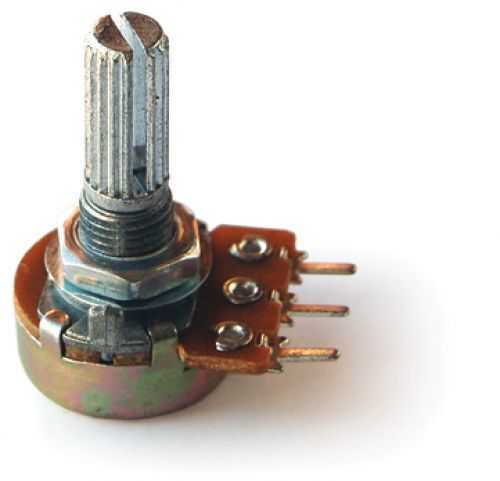

Evet potansiyometre ile hızını rahatça ayarlayabilirsin. Hızlı dönmesini istiyorsan 3V'dan direkt vazgeçmen gerekiyor daha hızlı dönen motorlar var fakat 500RPM sana yetecektir. Bütçeni yükseltebilirsen daha güzel motorlar bulabilirsin birde motorların çapına göre çizimde değişiklik yapman gerekiyor.

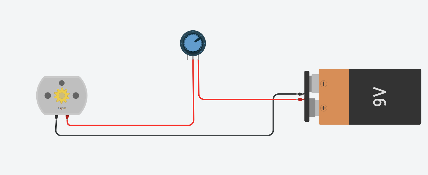

Sistemin daha stabil olmasını istiyorsan Arduino kullanman daha iyi olabilir.
Kırmızı = Artı uç
Siyah = Eksi uç

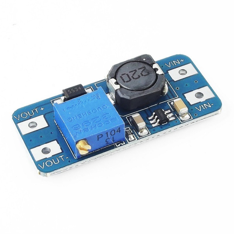

Ekleme : Tinkercad da maalesef Voltaj Yükseltici yok fakat onu da pil ile potansiyometre arasına bağlayacaksın.

Voltaj yükseltici kartı vın+ ve vın- kısımlarından bağlamamız gerekiyor değil mi?

Döndürebileceğini düşünüyorum vın+ ve vın- giriş, vout+ ve vout- çıkış sadece artı ve eksi uçları bağlayacaksınız. Yalnız bu sistem voltaj yükseltici yüzünden çok uzun süreler çalışmayabilir. Bunu çözmek için USB ile bağlayabilirsin şu anda telefonda olduğum için uygun kartı bulamayabilirim müsait olduğumda unutmazsam buraya eklerim.
