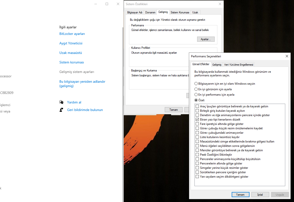

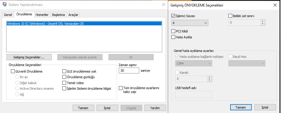

Bu şey işlemcimi ara ara çok yüksek bir şekilde kullanıyor. Bu sorunu nasıl çözebilirim?
Arka Plan çalısanlarınızı kapatın bilgisayarı performans moduna getirin güç bölümünden
Bu işlemleri sırası ile yapınız işlemcide overclock warsa pasif hale getiriniz.
bu işlemleri yaptıktan sonra kullanıma bakın ve usblerin hepsini kasanızdan cıkarınız çakışmada olabilir.
Cevap verdiğiniz için teşekkürler. Sorunun kaynağını buldum. YouTube'da bi video oynatmaya başladığımda DCOM'un işlemci kullanımı yükselmeye başlıyordu, video tamamen indiğinde artık yükselmiyordu tekrardan %0'a düşüyordu bu sebeple internetle alakalı olduğunu buldum. Aygıt yöneticisinden ethernet kablomdan daha fazla performans almak için bazı güç tasarufu ayarlarını kapatmıştım, bunu yaparken tam olarak ne olduğunu bilmediğim bazı şeyleride devre dışı bırakmışım.
Bütün ayarları tek tek denedim ve en son bu ayarı etkinleştirdiğimde işlemci kullanımı bir daha yükselmedi.
