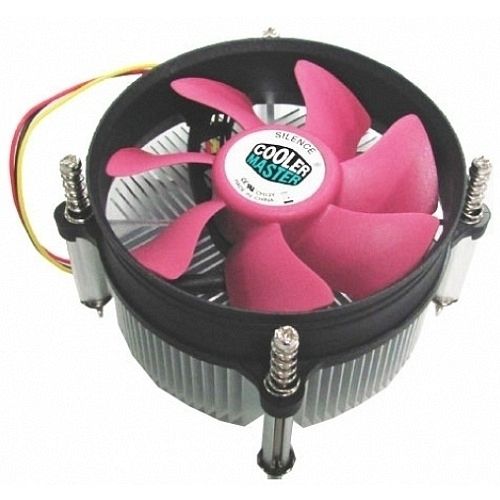

Modlama yapmazsaniz ısınır. Modlama yapinca normal seviyelere dusuyor. Ama ince tip stok soğutucu varsa hiç bulaşmayın bir de soğutucu masrafı çıkar.
