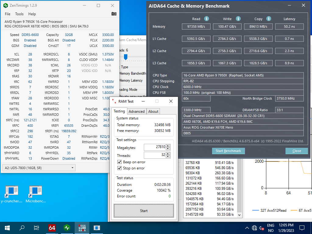

Bu adamın zamanlamalarını kopyalamayı düşünüyordum, deneme amaçlı.

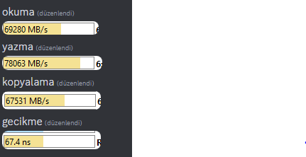

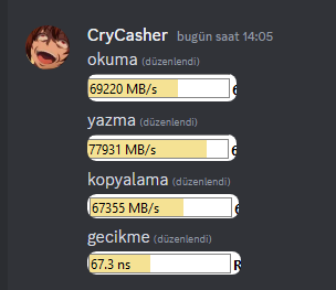

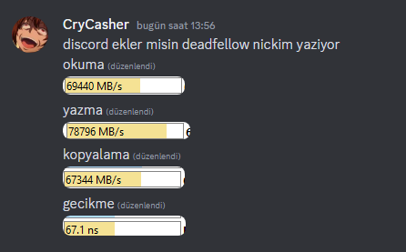

Şu anda deniyorum dediğiniz rakamları girerek ve girmeden test sonuçlarını buraya atacağım.
Eki Görüntüle 1975650
Bunlar sizin yazdığınız ayarları girmeden.
Eki Görüntüle 1975651
8/8/32
Eki Görüntüle 1975654
6/6/24
O adamın zamanlamalarını kopyalaman bir şey değiştirmeyecek :)
O zamanlamalar zaten domx'in değil mi :) Yakın arkadaşım :)
Oradaki zamanlamalar Hynix A IC'sine ait o yüzden hiçbir anlamı yok.
