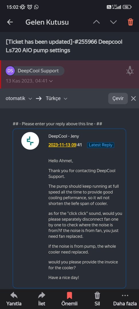

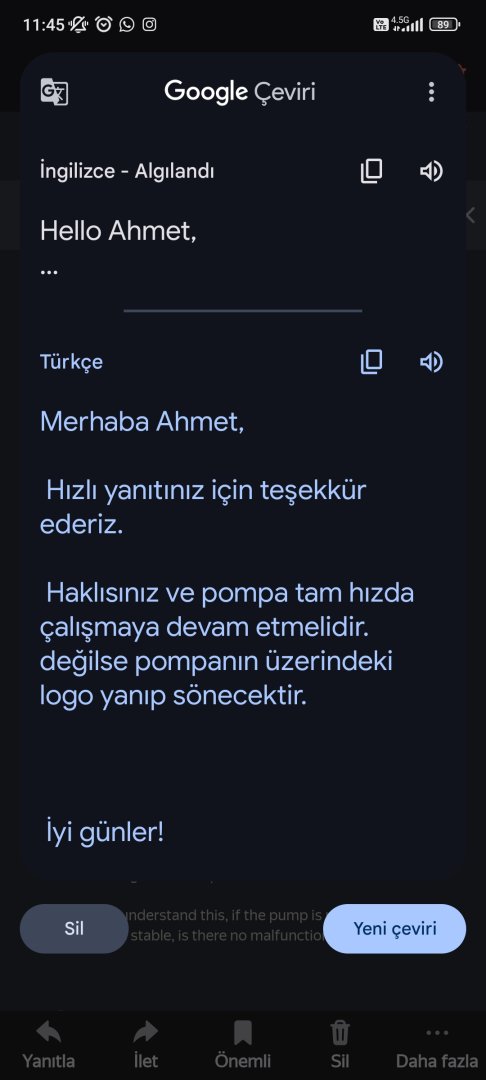

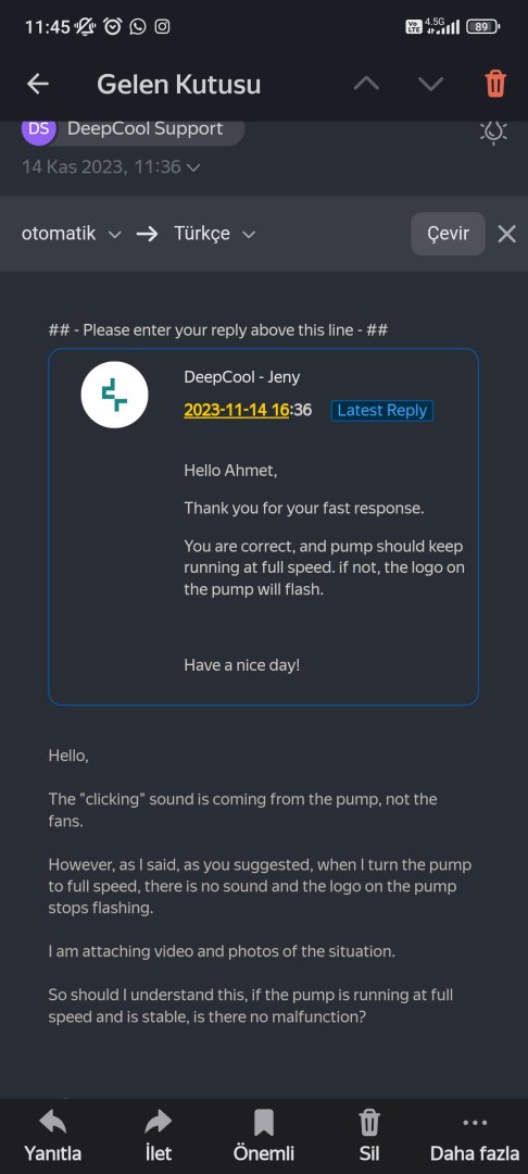

Merhaba, DeepCool resmi sitesinden dönüşleri Ek'te gönderiyorum.
Sonuç olarak pompanın Full Speed'de çalışması gerektiği bu şekilde stabil performans alınabileceğini söylediler.
Ayrıca bunun pompa ömründen yemediğini belirttiler.
    58,7 KB · Görüntüleme: 38
    53,1 KB · Görüntüleme: 39
    67,4 KB · Görüntüleme: 34
