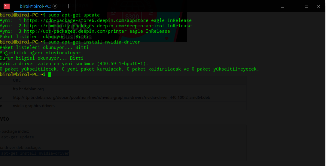

Merhabalar, gece gece canım sıkıldı ve yeni bir Linux dağıtımı denemek istedim. Deep'in görünüş olarak çok güzel geldi ve kurdum sistemime. Fakat NVIDIA Driver güncelleme rağmen işletim sisteminde bir yavaşlık bir stabilsizlik hissediyorum. Hardware İnfo'dan baktığım da herhangi bir NVIDIA ibaresi görmüyorum. Önceki Linux dağıtımlarında NVIDIA uygulaması bile olurdu ama bunda yok. Acaba ben mi yanlış düşünüyorum? Terminal görüntüsü de burada. Yardımcı olursanız sevinirim.

Gösterdiğiniz uçbirimde NVIDIA kurulu diyor.

Şu komutla yeniden kurmayı deneyin.
Kod:
sudo apt install --reinstall nvidia-driver nvidia-settings nvidia-xconfig
Bu komutla da arayüzü açın.
Kod:
nvidia-settings

Deniyorum hemen

Sonunda uygulamalar arayüzünde NVIDIA Uygulaması çıktı. Teşekkür ederim
