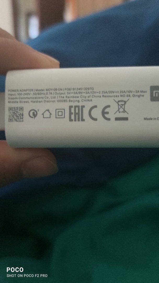

Merhabalar, genel olarak merak ettiğim bir konuya artık hayatıma girdiği için cevap bulma çabası olarak bu konuyu açıyorum. Fotografta gördüğünüz beyaz adaptör ile siyah şarj kılıfı şarj edilebilir mi? Uzun ya da kısa vadede bir zararı olur mu? Volt değerlinin farklı olması beni endişelendiriyor. Sadece 5V değerinde şarj etse bile 3A değeri 450mAh değerinin neredeyse 6 katı. Her neyse, konuya hakim abilerim, kardeşlerim; özetle beyaz adaptör ile siyah şarj kılıfı şarj edilebilir mi, edilmeli mi? İyi forumlar, hatam olduysa affola, henüz yeniyim.

Edilir. Bu tür adaptörler her cihaza standart voltajı yani en az voltajı verir. Type-C gibi birbiri ile iletişim kurabilen soketlerde, şarj edilecek cihaz temel dışındaki voltajları destekliyorsa, voltaj adaptör tarafından o değere arttırılır.
Amper değeri önemli değil, ki 3A ile 450 mAh aynı birimlerde bile değil. Birisi anlık 3A akımı temsil ederken, diğeri bir saatte 450 miliamper tükettiğini söylüyor.
Amper, takılan cihaza göre değişir.
Amper değeri önemli değil diyebilirim. Çünkü onu kılıf kendisi çekeceği için sorun olmaz. Kılıf kendisine göre belirler. Kullanılabilir bence ama bekleyin derim.
İbrahim abiye soralım. @SideWinder
Sorun yok o zaman, kullanabilir.
