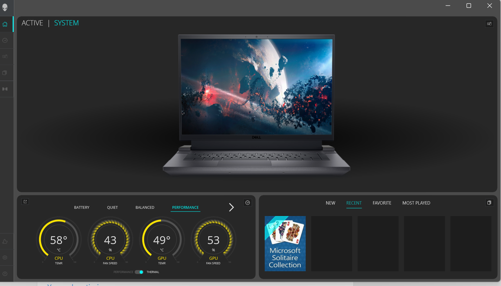

Diğer yaşadığım sorun ise klavye renklerini ve fan hızını kontrol etmek amacıyla indirdiğim Alienware Command Center ne yazık ki klavyeyi ve fanı algılayamıyor. Dolayısıyla kontrol edemiyorum. Önceki sorunda yaptığım gibi internette sunulan çözüm önerilerini denedim ama işe yaramadı. Çözümünü bilen varsa yardımcı olabilir mi?

Bugün Dell destek ekibiyle iletişime geçtim.SupportAssist.exe probleminin farkındalarmış ve düzelteceklerini söylediler. Alienware konusunda da 2 farklı destek personeliyle iletişime geçtim birisi bana Alienware Command Center Application Quick Guide | Dell US linkini atarak destek matriksinde gözüktüğü gibi G16 7630 modelinde alienfx desteği bulunmadığı ve bundan dolayı klavye ışıklarını kontrol edemeyeceğimi söyledi. Fan ayarı için de BIOS üzerinden profil seçerek kontrol sağlayabilirsiniz dedi. İletişime geçtiğim diğer personel ise cihazda tek bölge RGB olduğunu ve cihaz dilini İngilizce yapıp Alienware CC'yi silip tekrar kurduğumda kontrol edebileceğimi söyledi. Dediklerini yapıp denedim ama işe yaramadı mesai saatleri de geçtiği için tekrar iletişime geçemedim yarın tekrar bu konu üzerinde iletişime geçeceğim. Anladığım kadarıyla cihazda donanımsal olarak RGB var fakat yazılımsal problemlerden ötürü uygulama görmüyor.(cihazın YouTube üzerindeki inceleme videolarını izlerseniz orada uygulama düzgün çalışıyor)belki de ilerleyen güncellemelerde düzeltirler RGB olan modeller için. Supportassist için ise bana manuel kurulum yapmam için 4 aşamalı bir talimat e-postası gönderdiler ve işe yaradı. Aynı problemi yaşayıp çözüm arayanların işine yaraması amacıyla o talimatları bu yazıma ekliyorum:

Evet windows isosunu indirirken ingilizce olarak indir kurulum yaparken klavyeni ve bölgeni türkiye yapmanda sorun olmuyor. Anca ingilizce kurduktan sonra sistem saat ayarlarını türkçe formatına göre ayarlayınca yine bazı kısa yollar bozuluyor. Eğer ingilizce kullanmakla ilgili bir problemin yoksa ingilizce kur kafan rahat etsin. Kurulum bitiminde supportassistanı kur driverları onun üzerinden yüklersin. kurulum öncesi wifi driverını ve win11 kurulumu sırasında disk alanlarını görmeni sağlayan driverları önceden bir usb ye yüklemende fayda var. kalanı support assistans hallediyor. commende centerı ayrıca yüklemen gerekiyor 6x versiyonunu yükledim ben problem olmadı.
Hocam yaptim oldu cok cok tesekkur ederim gunlerdir ugrasiyordum valla allah razi olsun . Sorunu anladim. Bu makine kanada mali oldugu icin isletim sistemi ile donanim arasinda baglanti problemi oluyordu demek ki. Cunku klavyede turkce harfler vs yok. Suan halloldu tum secenekler geldi.
Bendeki türkçe klavye ama bendede yine sorunlar çıktı ilgili uygulamaların farklı dillere göre optimize edilmediğini düşünüyorum ondan patlıyor. Neyse Hallolduysa ne ala bende çok araştırdım hiç birşey işe yaramadı sonunda yabancı formlardan birinde ingilizce yükleyince promlemin çözüldüğünü gördüm 2 hafta da beni uğraştırmıştı maalesef
