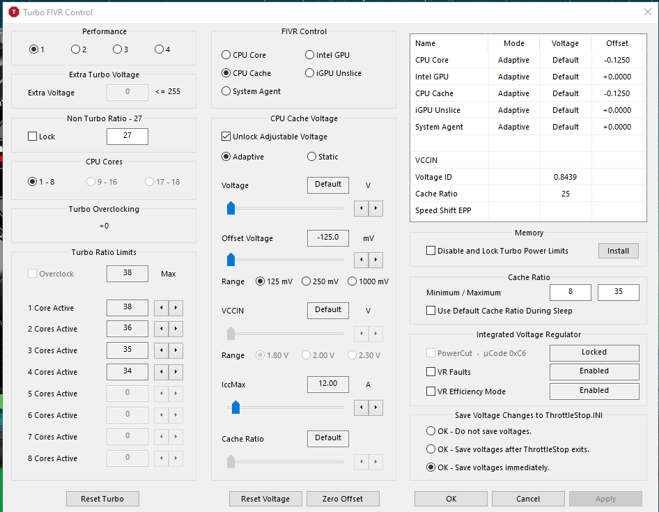

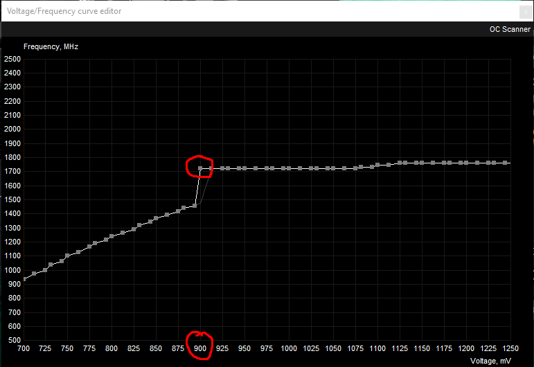

Esasında termal macunlarınızı yeniledikten sonra böyle yapmaması gerekiyor. Birtakım önerilerde bulunabilirim. İşlemcinize ve ekran kartınıza undervolt işlemleri uygular iseniz işlemciniz turbo açık şekilde 75-85 derece arası gezinirken, ekran kartınız da 73-75 derece arasında gezinir. İşlemcide turbo kapalı şekilde ise sıcaklıklar oyunda iken 60-76 derece arasında gezinir. LOL çok fazla zorlamayacağı için fazla ısınmaz diye düşünüyorum. Ama yine ekran ve klavye arasındaki bölge ısınır. Altta gerekli programlarda (Msi Afterburner + throttlestop) yapılacak ayarların ekran görüntüsünü atıyorum. Ek olarak biostan Intel SpeedStep ayarını kapalı tutun. Bu ayar hem ekran kartını kısıtlıyor hem de işlemcinin tam performansını kullanmasını engelliyor.

CPU Core ve CPU Cache bölümünden Offset Voltage değerlerini - 0.125 mV değerlerine çekmen gerekiyor. - değer olması gerekiyor ona dikkat et.
Ek olarak bu ayarlar, bilgisayarı her yeniden başlattığında tekrar default (+0.0 mV) haline döner. Bilgisayarını her açtığın zaman bu değerleri -0.125 mV'a çekmen gerekiyor. Eğer uğraşmak istemiyorsan profil oluşturup onu default yapabilirsin veya throttlestop programını kullanabilirsin.

Bu kısmı yaptım ve speedstep kapattım. başka yapacağım bir işlem var mı kral?

Intel xtu yerine throttlestop kullanıyorum ben daha pratik geliyor. MSI afterburner ile gpu undervolt yapabilirsin. Biraz daha fazla fps alabilirsin, oyun daha akıcı olabilir ve sıcaklık düşebilir.
