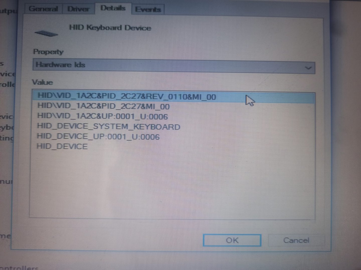

Hocam 2016 Ltsb görmedi mi sürücüleri? O zaman aygıt yöneticisinden donanım kimliği paylaşman lazım bu siteye.
tabii buyrun

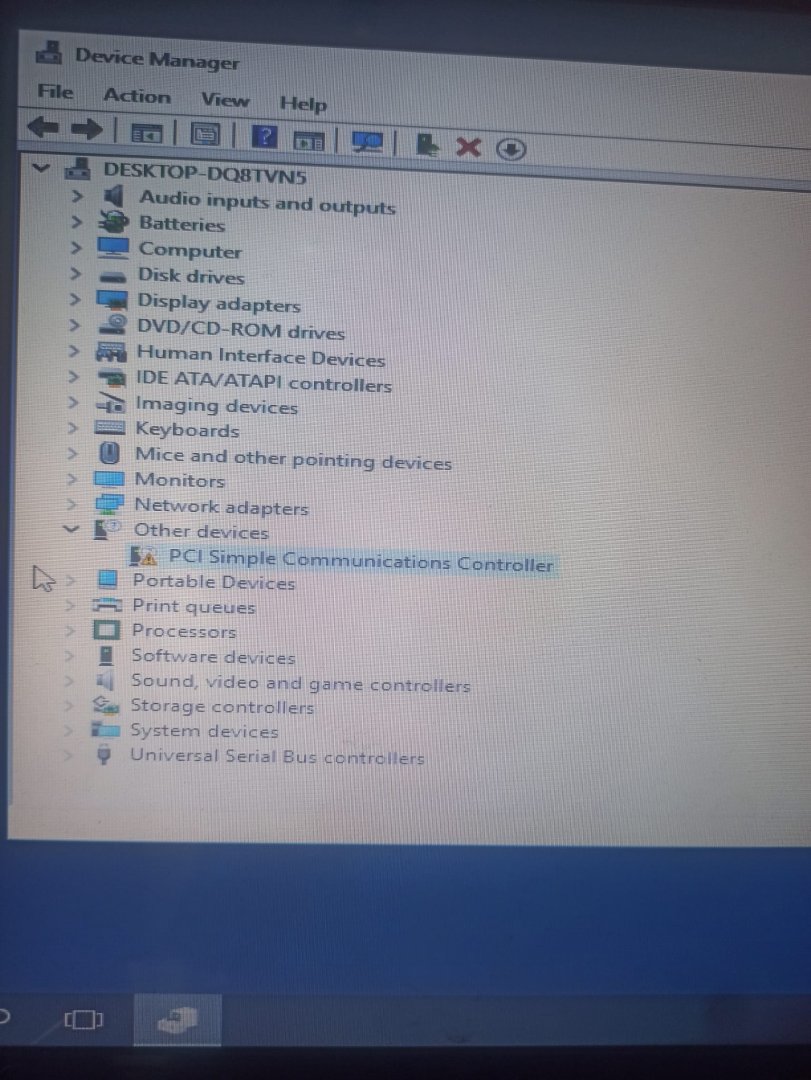

ve birde aygıt yöneticisinde PCI Simple Communications Controller ünlem işareti gösteriyor
    316,4 KB · Görüntüleme: 24
Kopyala yapıştır yaparsan daha rahat bulunur. Bu klavye gibi görünüyor harici bir klavye mi? Ethernet ve wifi algılandı mı?
hocam kopyala yapıştır yapamadım laptopta internet yok çünkü , harici bir klavye takılı ve çalışıyor belki dediğiniz gibi ondan olabilir. wifi ve ethernet çalışmıyor ayarlardan wifi yi açmaya çalışınca da kendisi hemen kapanıyor , ethernet kablosu da takılı fakat o da bir işe yaramıyor
    138,5 KB · Görüntüleme: 16
Network adaptors kısmı sağlam duruyor, içini büyütüp kontrol eder misin? Orda sorun yoksa internetin çalışması lazım. Başka bir yol bilmiyorum.
