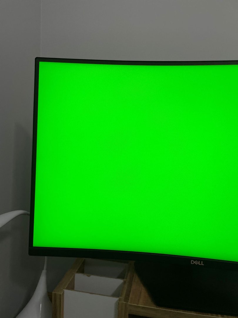

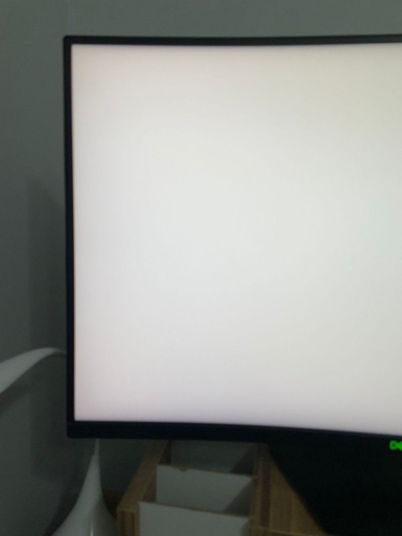

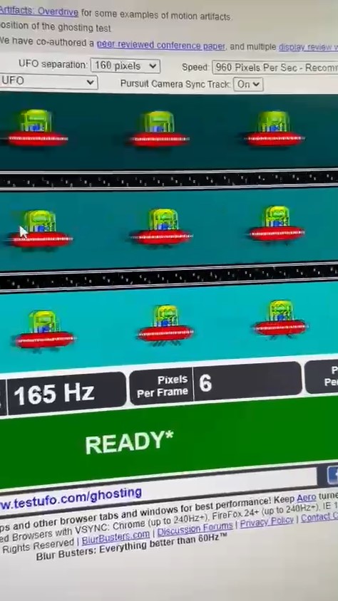

Merhaba, Dell S2722DGM model monitörü satın aldım bugün elime ulaştı. Ölü piksel testi, ghosting testi gibi testleri yaptım. Ancak çok tecrübeli olmadığım bir alan olduğu için yardımınıza ihtiyacım var, ekte görsele eklediğim UFO test görseli ghostinge mi işaret ediyor. Ayrıca beyaz ve yeşil ekranda ekranın altından ve üstünde hafif bir ışık sızması var gibi görünüyor bu bir sorun mu? Eğer monitörümde ghosting varsa ne yapmalıyım iade mi etmeliyim? Teşekkür ederim.

OverDrive ayarlarını değiştirmeyi deneyin. OverDrive ayarıyla çokça azaltılabiliyor o monitörde ghosting diye biliyorum.

Bu ikinci resimde ise OverDrive ayarı ile bile ghostingin azalmayacağı ortada.
13.2 Ms'lik bir gecikmeyi göz algılar. Ghosting bundan dolayıdır. Faka başka seçenek yok. OverDrive ile kullanmayı denemeli. İade etse bile yerine bu bütçe ile bir şey koyamaz.
