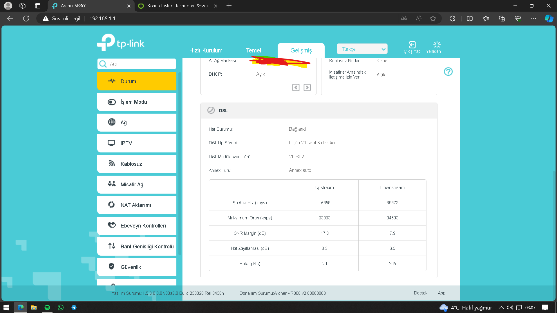

Maksimum 84 Mbps görünüyor ama hız testinde 65 Mbps alıyorum. Bunun çözümü nedir bilen var mı?
84 Yazan karasal hattın maksimum kapasite değeridir.
Alabileceğin ise hız profilidir. O da 69 görünüyor.
Testten aldığın 65 ise muhtemelen şişirilmiş hız testidir.
Gerçek bir kullanım yapsanız, ortalama 35-45 gibi hız çıkar tahmini olarak.
