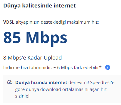

Türknet tarafından hız arttırma ile ilgili bir talepte bulunmadım. Bina içerisindeki ve modem-kasa arasındaki kabloyu Cat6 ile değiştirdim. Bu da türknet in bana sunduğu internet alt yapı sorgulama sonucu. 85 mbps olarak gözüküyor. Ancak şu anda alabildiğim ortalama 45 mbps.Rica ederim, hat değerleriyle birlikte geri dönüşü bekliyorum
Paketiniz 50Mbps sanırım, hat değerleri daha iyi gözüküyor. Paket değişikliği talebinde bulunup hızı arttırın derim.Türknet tarafından hız arttırma ile ilgili bir talepte bulunmadım. Bina içerisindeki ve modem-kasa arasındaki kabloyu Cat6 ile değiştirdim. Bu da türknet in bana sunduğu internet alt yapı sorgulama sonucu. 85 mbps olarak gözüküyor. Ancak şu anda alabildiğim ortalama 45 mbps.
Önceden 75 mbps idi. Sürekli kopmalar olunca 50'ye çektik. Şimdi kablolama daha iyi. Artık sorun yaşarsam sorumlu Türknet'tir.Paketiniz 50Mbps sanırım, hat değerleri daha iyi gözüküyor. Paket değişikliği talebinde bulunup hızı arttırın derim.
Merhaba, uzmanımızın hat değerlerinizi kontrol ederek yardımcı olabilmesi için www.turk.net/oim sayfamızdan destek kaydı oluşturabilir misiniz?Türknet tarafından hız arttırma ile ilgili bir talepte bulunmadım. Bina içerisindeki ve modem-kasa arasındaki kabloyu Cat6 ile değiştirdim. Bu da türknet in bana sunduğu internet alt yapı sorgulama sonucu. 85 mbps olarak gözüküyor. Ancak şu anda alabildiğim ortalama 45 mbps.
