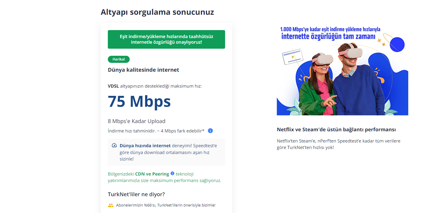

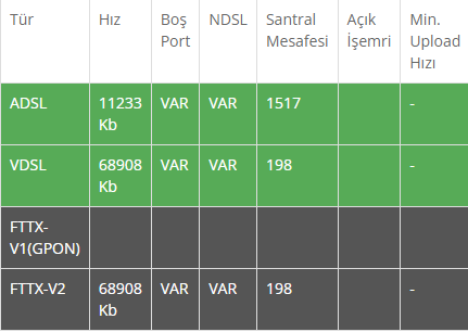

75Mbps kaldırır ancak tek tük kopmalar yaşayabilirsiniz, o da çok sık olmaz. Bina içi kablolamanız sorunlu gibi; kablo eskimiş, ya da kabloya eklemelerde siyah - beyaz bant varsa ek yerleri bozulmaya başlamış olabilir. Sokaktan - bina içi kutudan modeminize gelen kabloda ek-ler var mı?
-Bu arada, 85Mbps sonucunu hangi altyapı sorgulama sitesinde aldınız?
Altyapı sorgulamasını 88 olarak okumuşum yukarıdaki yorumu yaparken...
Kopma yok ama kablolar eski olabilir. Türknet sitesinde yazıyordu. Bu arada almam gereken kablo hangisi muhtemelen tesisatı kendim yapacağım?
Modeminize gelen hız şu an 51Mbps. Hat değerleri 50Mbps'e göre.
Altyapı desteğinden tam emin olmadan masraf yapmanızı önermem, 85Mbps sonucu hangi sorgulama sitesinde aldınız?
