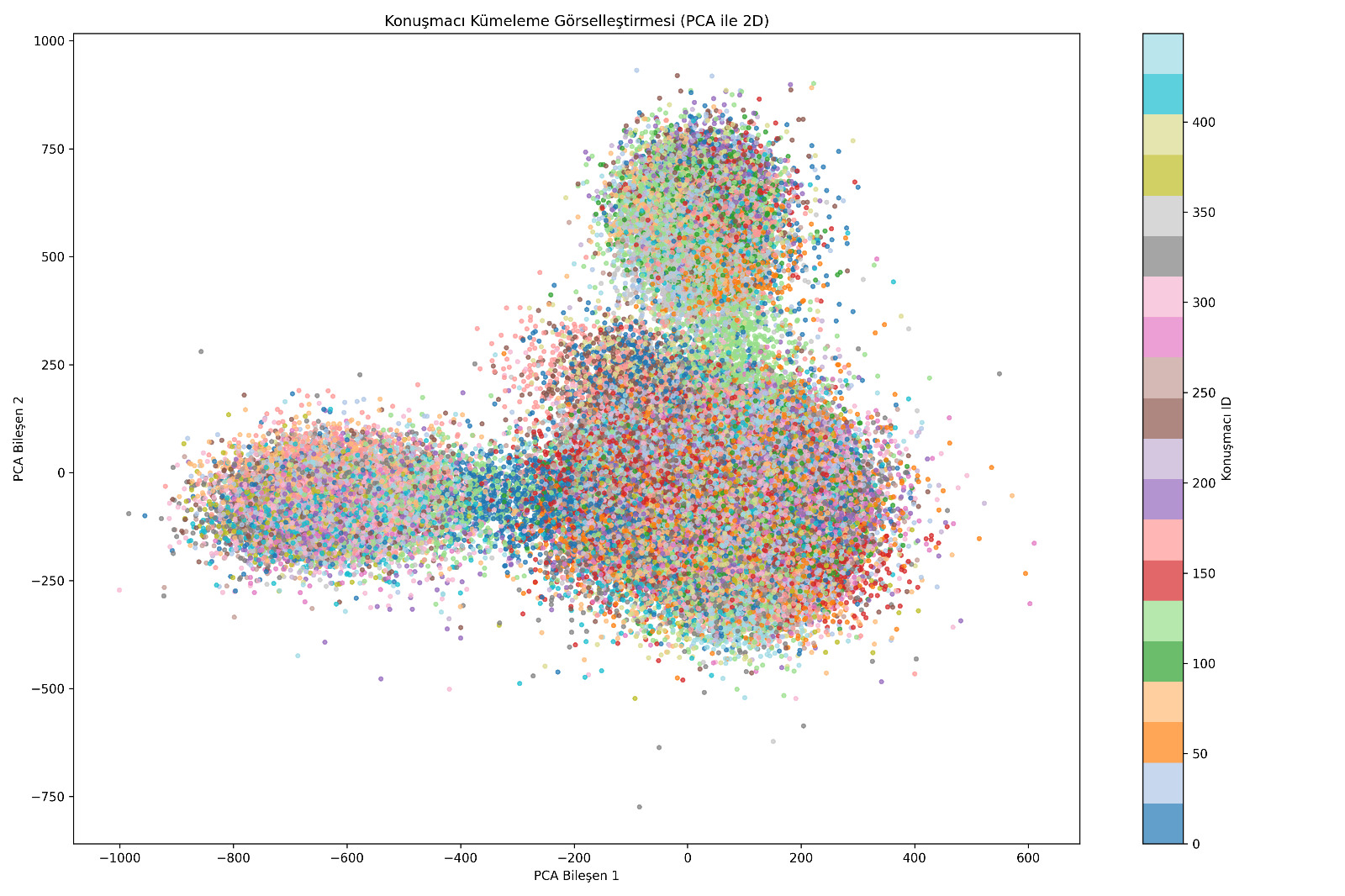

Bu veri seti üzerinde konuşmacı tahmini işlemi yapmaya karar verdim. İlk olarak, tahmini konuşmacı sayısının 50 ile 1500 arasında olabileceğini öngördüm. Daha sonra bu aralıkta 5'er 5'er artarak tüm olasılıkları denemesini söyledim.
Konuşmacı sayısı tahminini oluşturmak yaklaşık 13 saat sürdü. Elbette bu süre; sistem özelliklerine, ses sayısına ve verdiğiniz minimum-maksimum konuşmacı sayısına göre değişkenlik gösterebilir. Benim sistemim yeterince güçlü olmasına rağmen bu kadar sürdü. Eğer daha düşük donanıma sahip bir sistemde çalışacaksanız bu işlem çok daha uzun sürebilir.
Devamında görsel olarak bu görsel oluşturuldu:
Sonrasında da bu görselle klasörleme işlemi (Kısa sürdü) yapıldı:
Ve bu şekilde OPUS görevi tamamladı.
