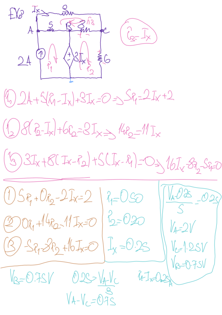

Herkese merhaba. Elimde böyle bir soru var. Bir çözüm buldum lakin doğruluğunu teyit edebileceğim bir cevap anahtarı yok. Kullandığım yöntemden de çok emin değilim. Bu soruyu nasıl çözebilirim? Bulduğum çözüm için kullandığım yöntemi söylemek istiyorum, eksik veya hata varsa söyleyin.
1-) Ix + 2A = (Va-Vb)/5 eşitliğini kullandığım. Vb 3Ix olduğunu için onu yerine koydum ve bu denklemden 8Ix + 10 = Va eşitliğini elde ettim.
2-) C düğümü için akımları yazdım, (Vc-3Ix)/8 + Vc/6 = Ix. Buradan gerekli işlemleri yaptım ve Vc = 33Ix/7 buldum.
3-) Va-Vc/3 = Ix eşitliğinden Ix'in değerini 10/28 buldum.
4-) Daha sonra bu değeri kullanarak Va = 90/7 = 12.85V, Vb = 30/28 = 1.071V ve Vc = 165/98 = 1.68V buldum.
Şimdiden yardımcı olmaya çalışan herkese teşekkür ederim, kolay gelsin.

Merhaba, Elektrik Elektronik Mühendisiyim. Umarım doğru çözmüşümdür.
Hocam 1. Çevrimde 3Ix'i neden dahil etmedik? Bir de düğüm gerilimleri ile nasıl çözebilirim?

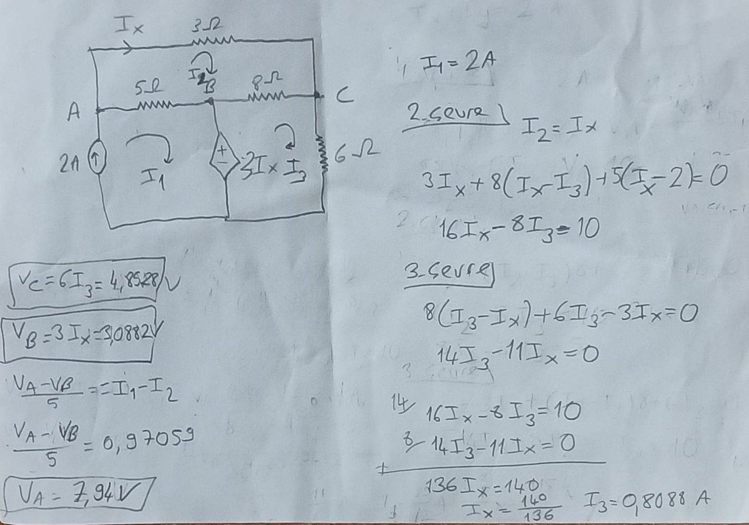

Hocam sizden yola çıkarak ben de mesh-current yöntemini kullandım. Kendimi node-voltage için çok kastığımı fark ettim.

Eki Görüntüle 2091649
1. Çevrimi yazmamıza gerek yok. Bize I1 akımının değerini vermesi yeterli. I1 akımı, bulunduğu çevrimdeki DC akım kaynağına eşittir. Bu sebeple çevrimin denklemini yazmadan I1=2 A yazabiliriz. 2. ve 3. çevrimlerin denklemlerini yazmamız gerekiyor. Burada Kirchhoff'un Gerilim Yasasını kullanarak kapalı çevrimlerin akımlarını buluruz. (Yasaya göre kapalı bir çevrimdeki toplam gerilim düşümü sıfırdır.)
1. Çevrime ihtiyaç duyacağınız sorular da olacaktır. Bu sebeple onu da açıklayayım. Yazdığınız 1. Çevrim denklemi yanlış. Çevrim denklemini yazarken her bir devre elemanı üzerine düşen gerilimi esas alıyoruz. Direkt 2 Amper yazamazsınız. Akım kaynağının üzerindeki gerilimi yazarken 0-VA yazmalısınız. Sonuç olarak denklem -VA + 5*(I1 - I3) + (3*Ix) = 0 olmalıdır.
Sadece düğüm gerilimleri ile bu soruyu çözemezsiniz ya da çözümü çok zorlaştırırsınız. Fark ettiyseniz VA gerilimini bulurken 5 ohm direncinin uç noktalarını esas aldık. Yani düğüm gerilimlerini de soruyu çözmek için kullandık ancak sadece düğüm gerilimlerini kullanarak çözemeyeceğimiz kadar bilinmeyen var soruda. VA, VB, VC ve Ix bilinmiyor. Soru çok karmaşık, içinden çıkılmaz hale gelebilir.
Hocam çok teşekkür ederim. Dediğinizi daha iyi anladım. 2V olsaydı direkt yazabilirdik. Şu an daha da oturdu.
Rica ederim, başarılar.
