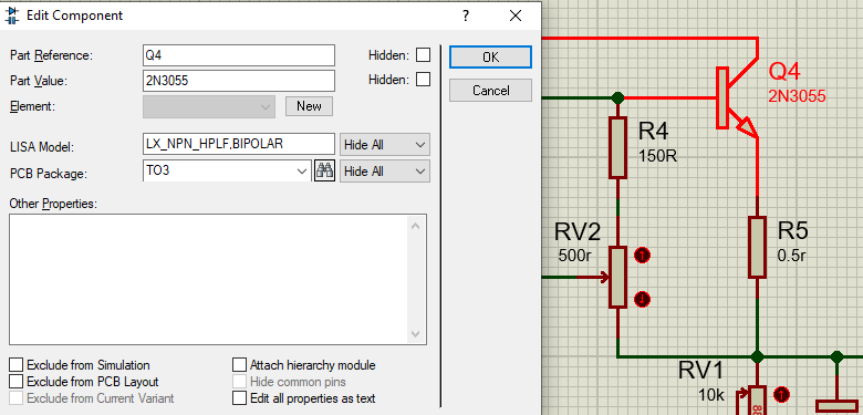

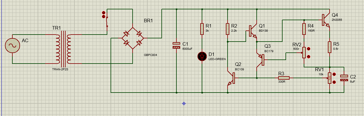

Arkadaşlar böyle bir devre yapmaya karar verdim ama proteus 8 de denediğimde sürekli bir hata alıyorum. Gerçekte yapmadan önce simülasyonda denemek istedim. C2 kapasitör uçları ölçüm uçlarıdır bilginiz olsun.

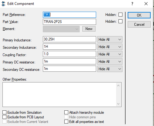

Bobin değerini 220/40V olacak şekilde ayarladım.
Köprü diyotu GBPC804 400v 8A seçtim.

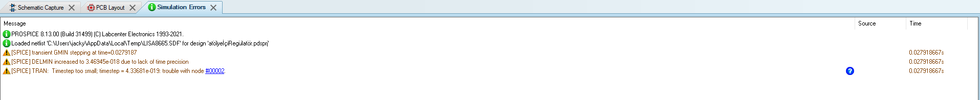

Verdiği hata mesajı ise şu: [SPICE] tran: Timestep too small; timestep = 4.33681E-019: Trouble with Node #00002.
Tam anlamadım ama akım değeri sekonder sargıda maksimum gösteriyor, (belki de sorun bundan kaynaklıdır bilmiyorum) voltaj değeri 39-40v geliyor.
Devrenin kaynağı burada: Tezgah Kullanımında Güç Kaynağı Devresi - 2
Bobini 100VA olarak ayarlamasını çözemedim yardımcı olursanız sevinirim.

Devrede sitedeki şemaya bakıldığında bir sorun yok gibi. Çok bilmiyorum ancak QN3055 duyu kapalı konumda olabilir mi? Ayarlanabilir duy tam kapalı konumda olduğu için akım geçmiyor ve devre beklendiği gibi çalışmıyor olabilir.
Devre şehir elektriğine bağlı şekilde çalışacak şekilde tasarlanmış. Devrenin düşünüldüğü gibi çalışması için trafoya 220 V, 10 A yani toplamda 2200 Watt enerji gelmesi gerekli. Alternatif akım kaynağının 220 V, 10 A tepe değerlerine ayarlanması gerekebilir çözüm olabilir prizi taklit etmesi açısından.

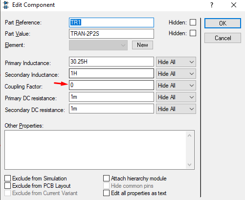

Trafonun birleştirme faktörünü değiştirince hata vermeden devre çalışıyor fakat bir değer okuyamıyorum, faktörü 1 den 0 a aldım fakat bir sonuç alamıyorum. Aynı şekilde 2n3055 duyunun kapalı olup olmadığını göremiyorum, bakın isterseniz. Ampermete koyduğumda 220V de yaklaşık 10A geliyor şebekeden orada da bir sorun göremedim. Gücü de 2.2kW görebiliriz buradan. Bence sorun köprü diyotta ama çözemiyorum bir türlü. Faktörü 1 yapıp devreye enerji verince hata veriyor anlamadım.

Arkadaşlar sorunu çözdüm, topraklama koymamız gerekiyormuş :( ve ben unuttum. Gerçek hayatta tabiki de topraklama yapmak zorundayız ya! Eğer #00002 hatasıyla karşılaşırsanız devrenize topraklama yapmayı unutmayın.
