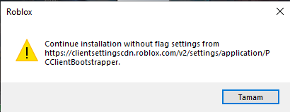

Hocam açtıktan sonra discorda girebiliyorum ama robloxa giremiyorum ne sorunu vardır bide service_remove dosyasının içindeki kodları verirmisin

Hocam açtıktan sonra discorda girebiliyorum ama robloxa giremiyorum ne sorunu vardır bide service_remove dosyasının içindeki kodları verirmisinEki Görüntüle 2398507
service_remove.cmd dosyasına sağ tıklayıp Düzenle seçeneğini seçerek veya Not Defteri ya da benzeri bir uygulamada service_remove.cmd dosyasını açarak içindeki kodu görüp düzenleyebilirsiniz. Roblox'ta çalıştığını söyleyenler var ancak ben duruma tam olarak hakim değilim alternatif komut dosyalarını sırasıyla deneyerek kontrol gerçekleştirebilirsiniz.
Hocam x86 dosyasının içinde goodbyedpi.exe yi çalıştırdığımda girebiliyorum
Hocam geribildirim için teşekkürler. GitHub sayfasına bu bilgiyi ekleyeceğim. Tam olarak neyden kaynaklandığını anlamasam da son çare olarak denenebilecek bir çözüm yolu olabilir.
