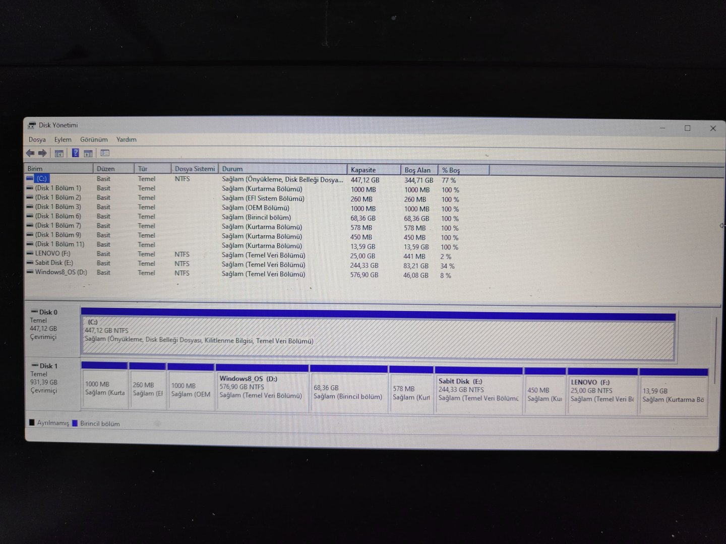

Bu arada önyükleme HDD de görünüyor demişsiniz. C: diski M.2 SSD. Yani önyükleme sanıyorum ki M.2 de. Benim şuanda bu HDD den kurtulmam lazım. Sadece depolama olarak kullanıyorum aslında. Windows önceden HDD ye kuruluydu. Şuanda M.2 SSD ye kurulu. Dolayısıyla HDD yi çıkarınca bilgisayar çalışsın istiyorum ama HDD yi sökünce bootlamıyor. Nasıl bu HDD den kurtulabiliriz ve onsuz çalıştırabilirim şuanda?
HDD alttaki ise o HDD olmadan sistem çalışmaz ve çözemezsiniz. Ekran resminde de göreceğiniz üzere EFI bölümü dahil önemli sistem yapılandırmaları alttaki diskte. Üstteki sadece önyükleme olarak görünüyor ama alttaki olmadan sistem açılmaz. İlk mesajımda disk yapılandırmasını görmeden dahi doğru tahmin etmişim. Sadece hayal ettiğimden daha da karmaşıkmış.
Format atmanız gerekli. Dilerseniz bir müddet daha böyle kullanın. Geniş bir zamanınızda yukarıdaki mesajlarımdan birinde belirttiğim şekilde format atın. Ama bu sorunu format atmadan gidermek ya mümkün değil ya da ileri seviyede uzmanlık gerektirir ve daha zahmetli olur.

Aslında harici bir bellek kullanmadan şuanda Windows'un kurulu olduğu aktif çalışan M.2 SSD yi kullanarak yeni 2.5" SSD ye Windows kurmak isterdim (normalde bu mümkün mü bilmiyorum deneyecektim) fakat sistem iki diske de bağımlı çalıştığı için artık böyle bir ihtimalim varsa da bu mümkün olmayacak anlaşılan. O halde dediğiniz gibi bir belleğe gerekli dosyaları atıp Windows u yeni SSD ye kuracağım.
Yukarıda "başka bir disk takılı olmadan" demiştiniz ama M.2 yi sökmesem ve format sırası da o diski de sıfırlatıp Windows'u silsem veya o diske hiç dokunmayıp çift Boot olarak bıraksam bir problem olur mu?
Çift boot yapamazsınız, imkansız. Eski sisteminiz HDD ye bağımlı.
Daha fazla açıklama kafanızı daha fazla karıştırır. Siz adım adım benim dediklerimi yapın.
Tüm adımlara dikkat edin.
1-) Önce HDD yi de takarak Windows'u açın.
RUFUS kullanarak bir Windows kurulum USB si hazırlayın.
2-) Tüm diskleri çıkartın hiçbir disk takılı olmasın.
3-) BIOS'a girip fabrika ayarlarına sıfırlayın.
4-) Sadece sistem kuracağınız diski takın.
5-) USB bellek kullanarak kurulumu aşağıdaki linkte bulunan mesajda belirttiğim şekilde yapın.
Yukarıdaki adımlar tamamlandıktan sonra elinizdeki diğer diskleri de kasaya takabilirsiniz.
