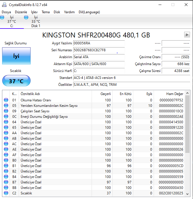

@Arda KC değerler bu şekilde kusura bakmayın Vodafone sağ olsun internetim daha yeni geldi.

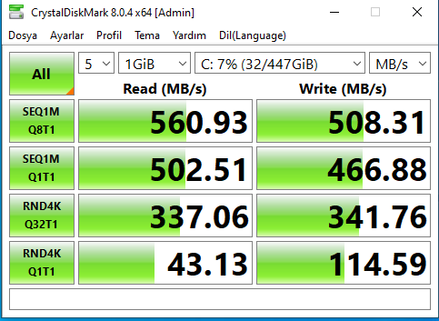

Hız testleri de bu şekilde @Arda KC .
    61,9 KB · Görüntüleme: 45
    26,5 KB · Görüntüleme: 42
    24,7 KB · Görüntüleme: 56
