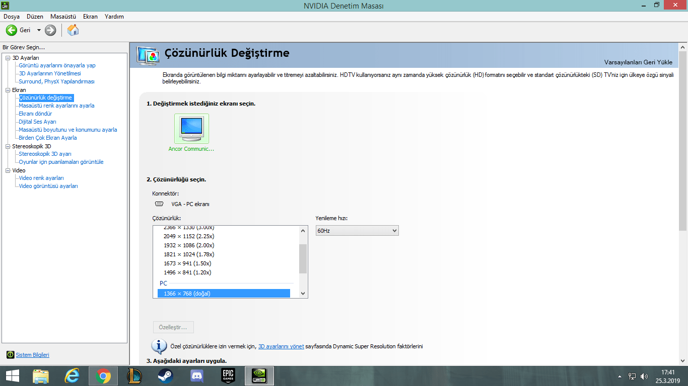

Çözünürlük ayarlarının neden olmadığını bilmiyorum. Ekran kartınız güncel mi? Bu resimde attığım gibi bir yer bekliyordum.
