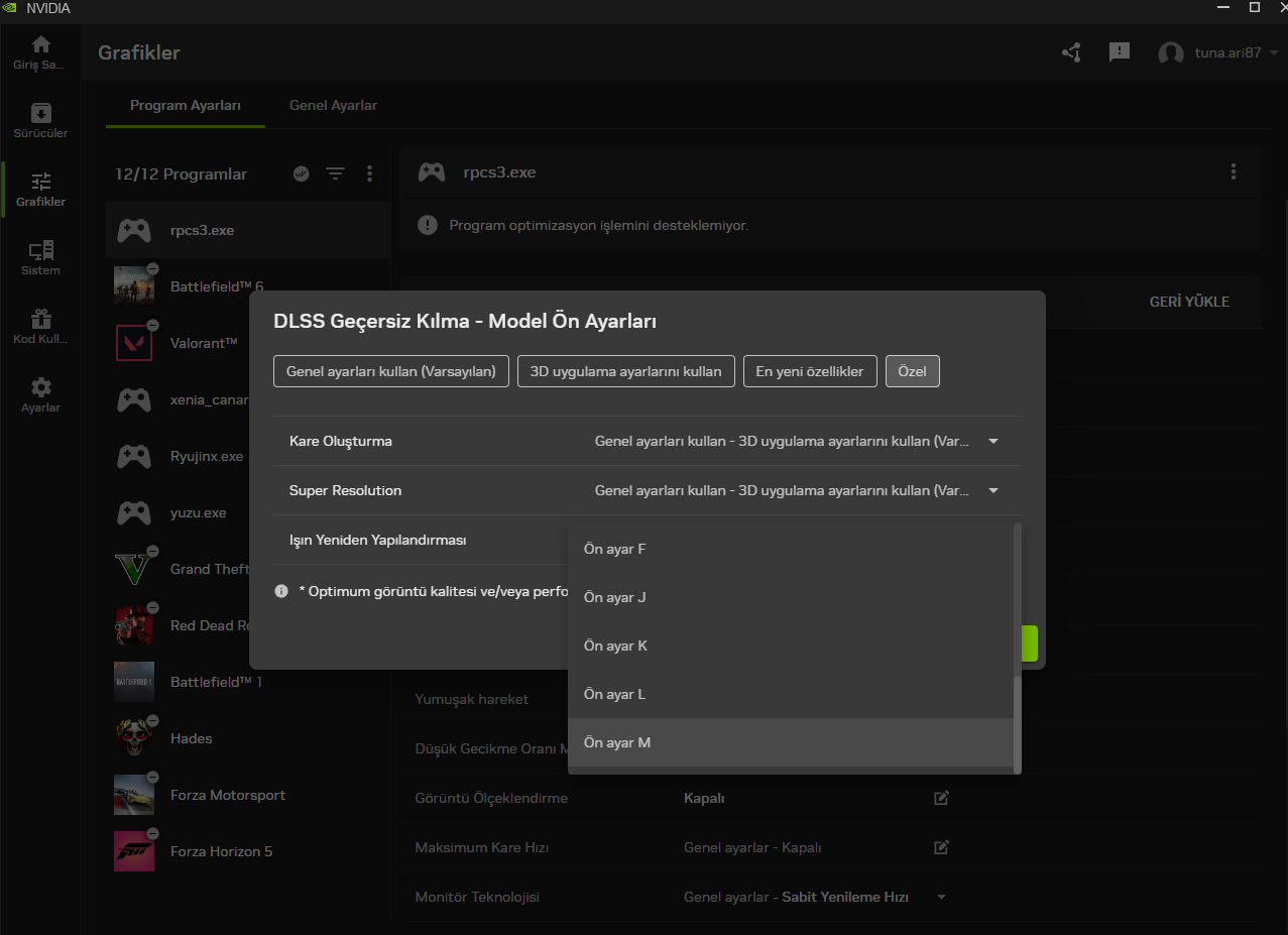

Yeni çıkan NVIDIA App sürümünde getirilmiş olan DLSS Ön Ayarlarına L ve M seçenekleri eklendi. K seçeneği eski DLSS 4.0'dır.
Basitçe L seçeneği aslında DLSS Ultra Performans için ayarlanmış fakat görüntü kalitesini en iyi yapan mod. Bunu DLAA ile veya DLSS Kalite ile kullanırsanız en iyi görüntüyü alırsınız ama FPS oyuna göre %35'e kadar düşüyor. Ya çok güçlü kart olacak elinizde en iyi görüntüyü alacaksınız ya da RTX 2000-3000 serilerinde bu modu Ultra Performance ayarında kullanacaksınız görüntü kalitenizle beraber FPS'niz artacak. Eskiden Ultra performans kullanılmazdı görüntü kalitesi berbattı şimdi kullanılabilir hale gelmiş. Olay şu, eskiden Ultra performans açıp rezil görüntü ile 100FPS alacağınıza şimdi en kötü senaryoda 65-70 FPS alacaksınız ama görüntü kalitesi eski DLSS Balanced ayarında olacak. Oyuna göre daha iyi bile olabilir. Çok iyi optimize edilmiş oyunlarda atıyorum 5070 Ti DLSS 4.0 Kalitede100 FPS veriyorsa açarsın bu modu DLSS 4.5 Kalitede 80 FPS oynarsın ama kaliteli görüntü ile oynarsın. Hikayeli/Tek oyunculu oyunlarda ise görsel şölen olur.
M seçeneği de DLSS Performans modu için ayarlanmış, görüntü kalitesi DLSS 4.0 Kalite ayarında ama onun biraz daha gelişmiş hali. L ve M seçeneklerinde görüntülerdeki bozulmalar-kopyalamalar-ghostingler DLSS 4.0'a göre iyileştirilmiş/neredeyse kaybolmuş. Performansa etkisi %5-10 hadi bilemedin %15. Bu mod aslında kartın gücü yetiyorsa kullanılabilitesi en çok olan mod. En az FPS feragatı ile daha iyi görüntü kalitesi ve performans veriyor, tam dengede yani. Bu modda da gene DLAA veya Kalite modu açarsanız daha iyi görüntü kalitesi alırsınız. Daha net örnek vereyim: DLSS 4.0 DLAA açınca düşük FPS alıyorsunuz, DLSS 4.5 Quality açınca FPS'niz yükseliyor üstüne eski DLSS 4.0 DLAA'dan daha iyi görüntü kalitesine sahip oluyorsunuz. Performans artışı dediğim kısım bu, yoksa DLSS 4.0 DLAA ile 4.5 DLAA arasında FPS kaybı tabii ki %5-15 arasında. Aynı şekilde L seçeneği için de geçerli.
Kısaca: DLAA-Kalite-Dengeli-Performans-Ultra Performans modellerindeki görüntü kalitesinde 2 çıtaya kadar yukarı yükselme olmuş. Yeni Ultra Performans artık eski "Dengeli", yeni Performans modu ise eski "Kalite".

NVIDIA App üzerinden oyunun EXE'sini ekleyip oyuna göre seçim yapmak daha hayırlı, hepsinin sistem gereksinimleri ve optimizasyonu farklı. 5070 orta üst sınıf kart statüsünde "M" ön ayarı kullanılması daha uygun. DLSS 4.5 "M Preset" Performance veya Balanced modu açıp eski DLSS4 kalite ve üstü ayarında görüntü alıp daha yüksek FPS'de oyun oynanır. Valorant grafik anlamında bir şey sunmayan bir oyun DLSS ile pek ilgisi zaten yok, PUBG ve Finals'da DLSS ayarı varsa Balanced ile başlayıp FPS tatmin etmiyorsa Performance seçilebilir. 2K Çözünürlük için RTX 5070'den daha düşük kart kullananlar, L tipi seçenek ile yola devam etmeli.

RTX 4000 serisi yeni modelleri kaldırabilecek "FP8" teknolojisine sahip. M modelinde Balanced/performance açarsanız DLSS 4.0 quality veya üstü ayarında görüntü alabiliyorsunuz. L modeli internal Resolution'un daha düşük olduğu senaryolarda yani DLSS performance/ultra performance'dan 4K'ya upscale etmek için kulllanılıyor. Görüntü karşılaştırmasını kendiniz yapın çünkü biraz göreceli olabiliyor. İlk önce DLSS 4.0 Quality'e bakın, sonra DLSS 4.5 M Balanced daha sonra da DLSS 4.5 L Performance deneyin. Hangisi daha çok gözünüze hoş geliyorsa en iyi odur. M performance ya da L ultra performance de deneyebilirsiniz ek olarak maksat onu da görmedim olmasın. L tipi düşük çözünürlükten yükseğe upscale yaparken bol keseden görüntüye keskinlik atar kimileri rahatsız oluyor kimileri de memnun işte göreceli dediğim yer burası.
