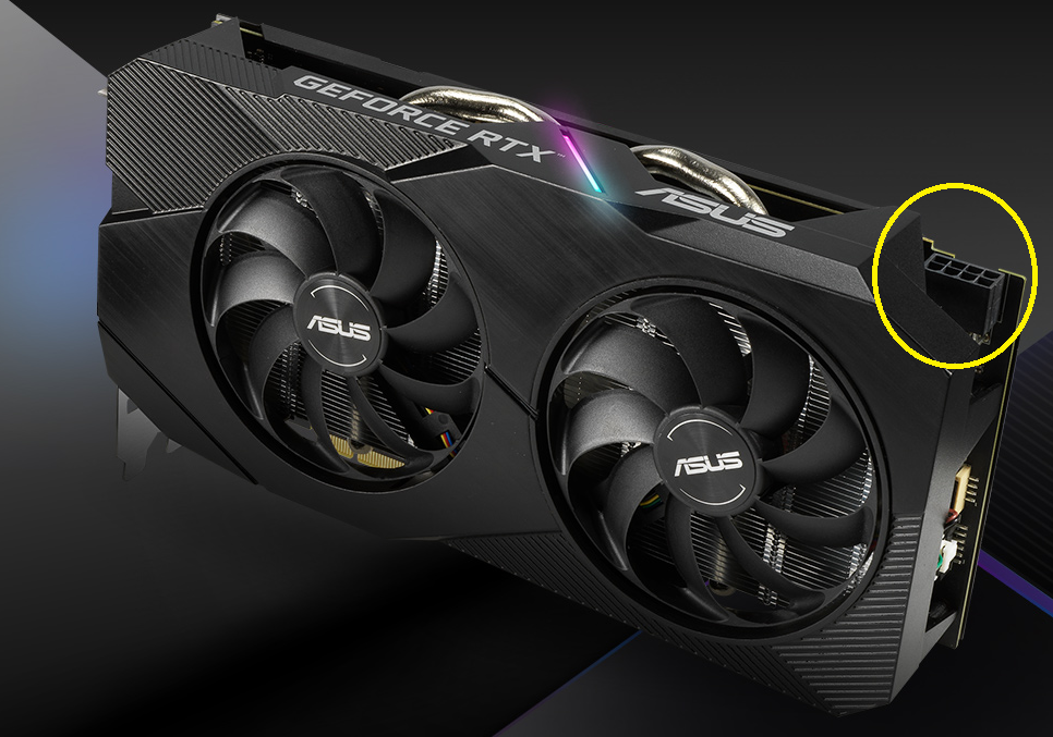

Ekran kartınızın güç bağlantısını da yaptınız mı? Tam olarak oturduğundan emin misiniz, gevşeme/oynama gibi bir problem var mı?

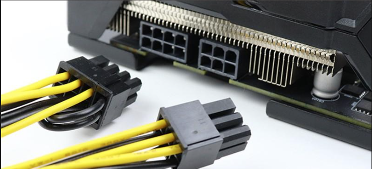

Örnek olarak:

Ekran kartınızın şu üst kısmına bakarsınız.
