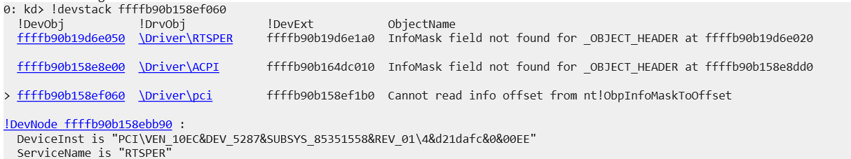

Arg2'yi !devstack komutunu kullanarak sorguladığımızda karşımıza PCI\VEN_10EC&DEV_5287&SUBSYS_85351558&REV_01\4&d21dafc&0&00EE kimliği çıktı.
Bu kimlik Realtek RTS 5287 PCIe Card Reader aygıtına işaret etti.

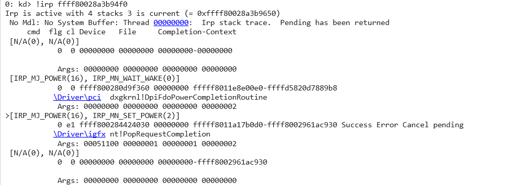

Yukarıda linkini ilettiğim bazı IRP fonksiyonları vardı. Burada gördüğünüz IRP_MJ_POWER(16) gücün taşındığını belirten Power IRP, IRP_MN_SET_POWER(02) ise bu güç fonksiyonunun altında çalışan bir fonksiyon. Güç durumuyla alakalı bir değişiklik olup olmadığını sorgular.
Bu dökümden çıkarabileceğimiz sonuç şu:
Realtek SD kart okuyucusunun güç durumuyla alakalı IRP'nin iletimi sekteye uğramış. Bu nedenle de hatalı bir güç durumunda kaldığından sistem hata vermiş.
Bazen Power IRP hiçbir şekilde iletilmez, güç kesintisi yaşanırsa da bu hata oluşabilir.
Örnek bir döküm:
16/0 durumu var. Intel Graphics sürücüsünün uyanması, yanıt vermesi beklenmiş. Ancak yanıt gelmemiş.
Power IRP'nin iletimi hiçbir şekilde başlamıyor ve güç kesiliyor.
Bu nedenle de sistem hataya düşüyor.
