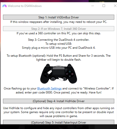

Konsol neden DS4Windows istiyor anlamadım ama PC için adımları anlatayım.
Öncelikle, programı GitHub'dan indirin. Siteden değil.
Zip'ten çıkartınve "Belgelerim" gibi ayak altında olmayan bir klasöre çıkartın.
DS4Windows.exe'yi çalıştırın.
Settings sekmesine tıklayın.
Controller/Driver Setup linkine tıklayın.
Oradaki adımları takip edin.
Bilgisayarınızı yeniden başlatmanız gerekebilir.
Daha sonra joystick'i bağlayın ve DS4Windows'ta çıkacaktır. (Settings sayfasında Device Options seçeneğinden joystick türünü aktif etmeniz gerekebilir.)
Bağlantı gerçekleştiğinde Windows'da Başlat'a basıp HidHide Configuration Client'ı bulun.
Devices sekmesinden kullandığınız joystick'i gizleme seçeneğini aktif edin. Böylece joystick'in iki kez input vermesi gibi problemler yaşamazsınız. Bunu de-aktif yapmadığınız sürece joystick sadece programda görünür.

Gerekmeyecektir.
