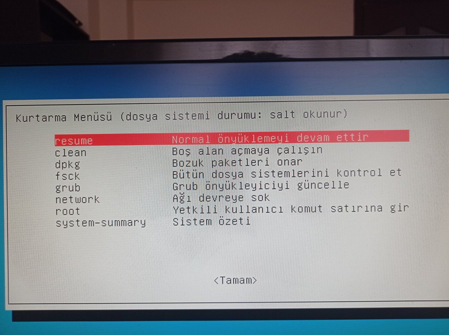

@Ali998 @OzgunP Hocalarım yeniden selamlar. Ben Windows'da aldığım bir hata yüzünden Windows'u silip komple Linux geçme kararı aldım. Linux USB'sinden kurulumu gerçekleştirdim. PC açılıyor, Linux logosu geliyor ama Kriter Dışı yazısı çıkıyor. Ben bu hatayı nasıl çözebilirim? Windows ve Dual Boot ekranı yok bu sefer.
Sistemi kurtarma kipi => resume seçeneği ile aç. Tek işletim sistemi olduğunda Grub otomatik gizlenir, açılış sırasında shift ya da ESC tuşlarına basarsan Grub menüsüne ulaşırsın. Masaüstüne ulaşınca sürücü yöneticisini açıp, Nvidia sürücüsünü kurarsın.
Oldu hocam teşekkür ederim.
