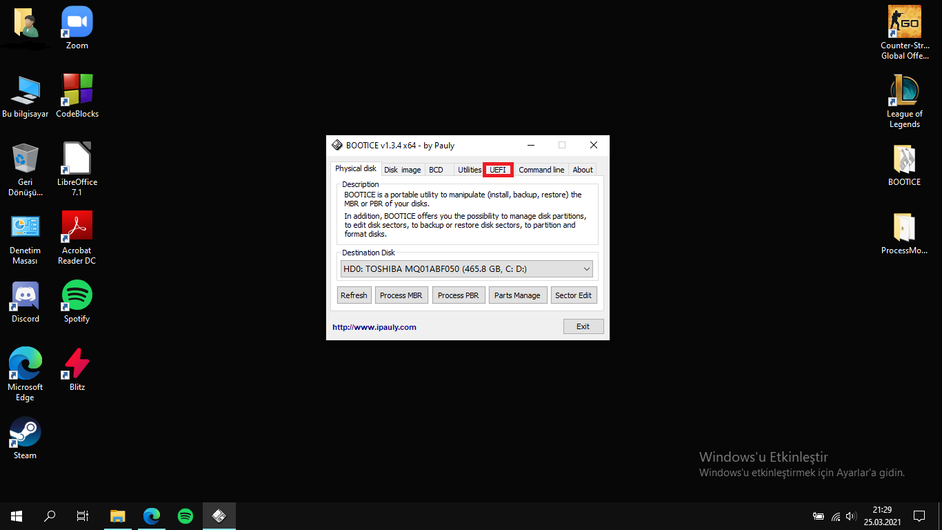

Kullanacağımız program Bootice. Kendisi çok basit ve yararlı bir yazılım. Buradan indirebilirsiniz.
Dosyayı indirdikten sonra sisteminiz 64 Bit ise x64'ü, 32 Bit ise x86'yı seçmelisiniz. Programı çalıştırdıktan sonra basit bir ekran karşılıyor bizi. Buradan "UEFI"yi seçip devam ediyoruz.

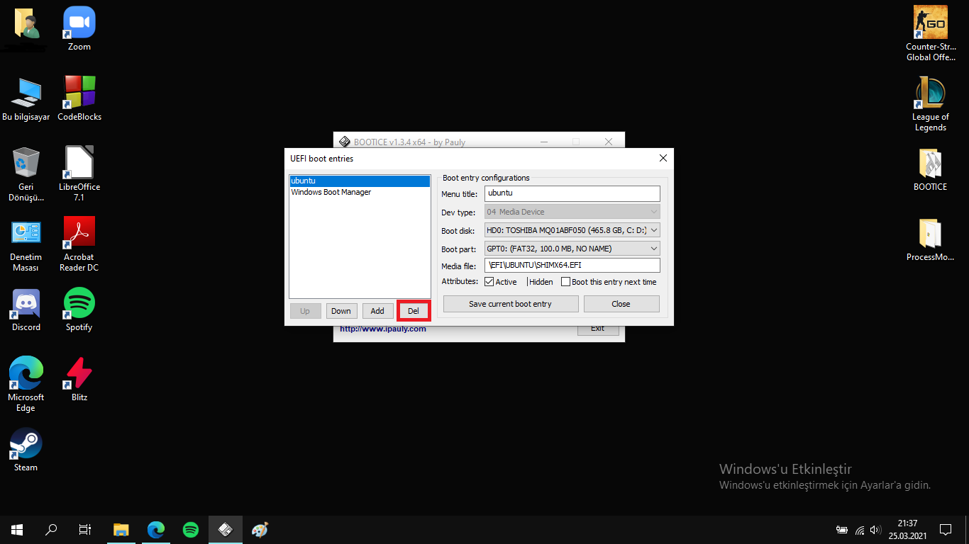

Evet asıl olayımız burada. Buradan çok kolay bir şekilde GRUB'u kaldırabilir veya sistemin hangi Bootlader ile başlamasını istiyor iseniz onu ilk sıraya alıp ayarlayabiliyorsunuz. Biz şimdi Linux'u siliyoruz o yüzden buradan GRUB'u seçip (dağıtıma göre ubuntu, Manjaro vs. yazabilir) sonra "del" tuşuna basıyoruz ve GRUB siliniyor :) Evet cidden bu kadar kolay. Close diyip programı kapatabilirsiniz.

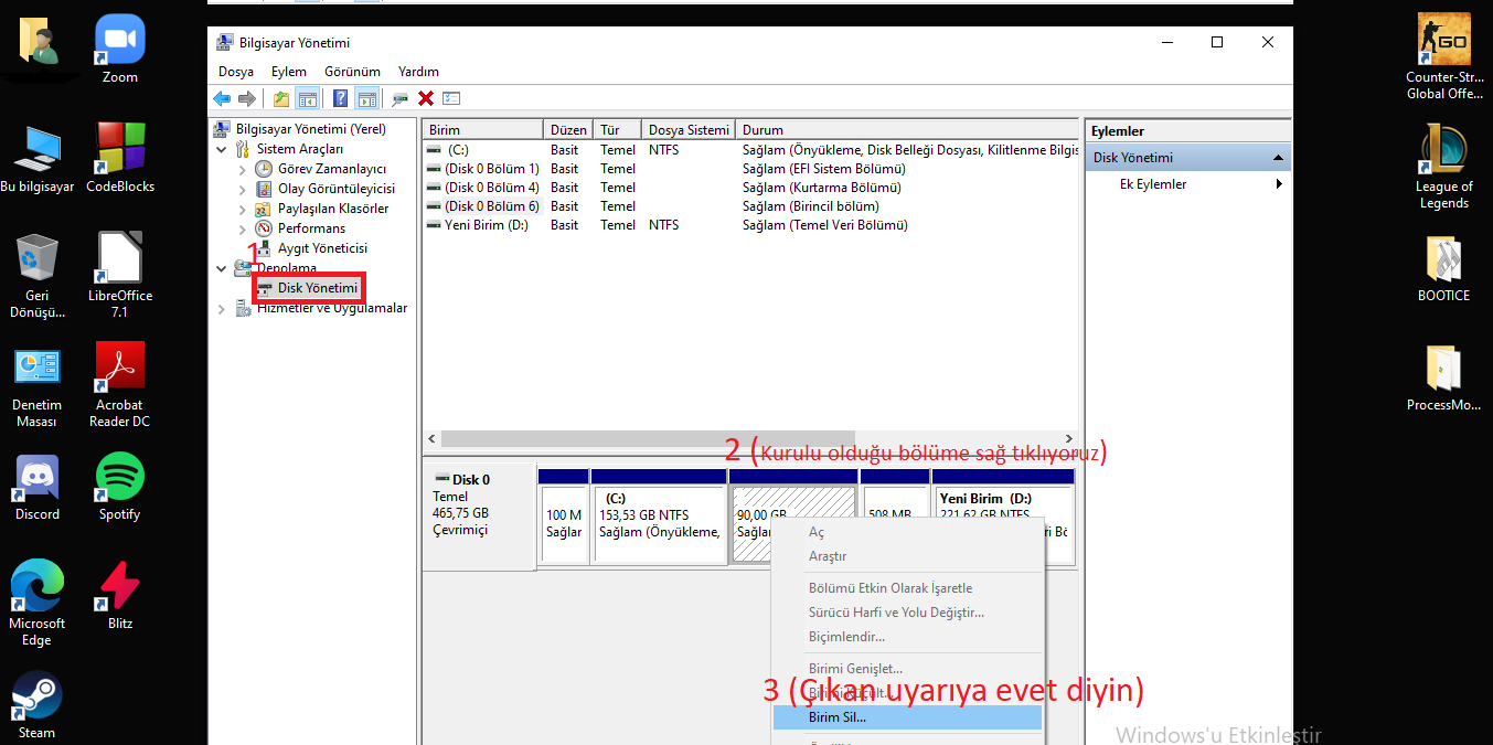

Karşımıza böyle bir ekran gelecek. Buradan Disk Yönetimine basıyoruz ve Linux'un kurulu olduğu yeri sap tıklayıp siliyoruz.

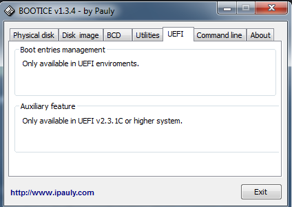

Uefi'ye tıkladığımda böyle bi yer geliyor , Ne yapmam gerek?
Eki Görüntüle 941007
Sisteminiz UEFI değil. Bu programa bir göz atın. Belki olabilir.
