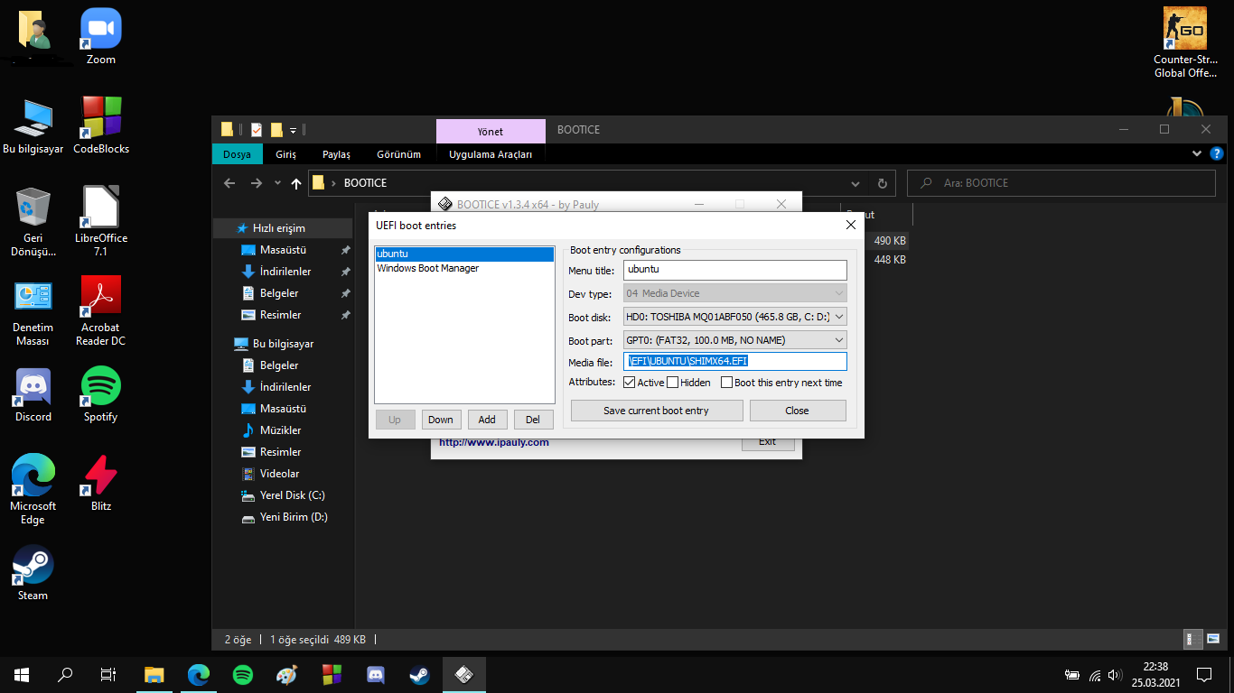

Sonrasında buradan "Edit Boot Entries" seçeneğini seçip ilerliyoruz.
Evet asıl olayımız burada. Buradan çok kolay bir şekilde GRUB'u kaldırabilir veya sistemin hangi Bootlader ile başlamasını istiyor iseniz onu ilk sıraya alıp ayarlayabiliyorsunuz. Biz şimdi Linux'u siliyoruz o yüzden buradan GRUB'u seçip (dağıtıma göre ubuntu, Manjaro vs. yazabilir) sonra "del" tuşuna basıyoruz ve GRUB siliniyor :) Evet cidden bu kadar kolay. Close diyip programı kapatabilirsiniz.

Hocam öyle yaptığımızda bile her seferinde GRUB ile açılıyor sistem (en azından bende öyle). Ve bazı BIOS'lar da (benim gibi) ilk sıraya alma vs. seçenekleri yok. Bootice ile bunu da yapabiliyoruz.

Bu Bootice da aslinda diskteki EFI bolmelerinde GRUB'a ait olan kismi siliyor yanilmiyorsam.
Evet hocam aynen öyle. Burada yazıyor zaten dosya konumunu.

Evet hocam aynen öyle. Burada yazıyor zaten dosya konumunu.Eki Görüntüle 941058

"Save current boot entry" yapinca ne yapiyor? Boot record lari da yedekleyebiliyoruz bunun sayesinde?
Bu yaptığınız ayarları kaydediyor. Silme işlemi için gerekmiyor. Ayarları yedeklemek için burayı seçiyoruz.
