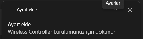

Basıyorum açılıyorlar. Yanıp sönüyor sonra sabit beyaz ışık yanıyor her iki kolda da. Ve sağ alta şu geliyor.
Tıklayınca da bağlanmasına izin veriyorum. Bağlanılamadı diyor tekrar deneyince oluyor. Sonra da koldaki ışık kapanıyor.
Basıyorum açılıyorlar. Yanıp sönüyor sonra sabit beyaz ışık yanıyor her iki kolda da. Ve sağ alta şu geliyor.Eki Görüntüle 1449261
